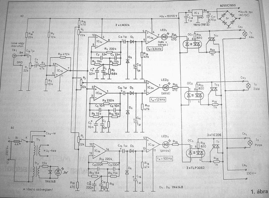

Utánépítettem az LM324 - 4N25 - TIC206 féle kapcsolást, ledek az optok helyein szépen villognak a zene ütemére, de utánuk már semmi. Eleinte még BT136-al is próbálkoztam, most kicseréltem mindet TIC206-ra, ellenállások, kondik szerintem rendben, az izzók kimenetein pedig olyan 30-75 V váltófeszt mértem ha ráengedtem a 230-at. Szerintetek hol lehet a gond?
Köszi előre is, mellékelek két képet a panelról, szombaton HB jó lenne ha műxene
Üdv. zetef
(#) zoly15 válasza zetef hozzászólására (») Nov 16, 2010 /
Szia! Ha az izzókra csak 30-75V megy ki, akkor nem nyit ki teljesen a triak! Szerintem csökkents az ellenállás értékén. Az opto feltételezem jó..
(#) _JANI_ válasza zetef hozzászólására (») Nov 16, 2010 /
Szia! Feltétele, hogy EZ az elvi kapcsolás van a nyákon is megvalósítva...
A BC212-es nullátmenet vezérlő tranzisztor ( Az OP8-as vezérli. ) rövidre zárására, hogy viselkedik az áramkör? Ha a triakok rendesen vezérelhetők akkor az OP8-as feszültségosztói körül kell ( kellene ) a hibát keresni.
UI: Van egyszerűbb megoldás is a triakok vezérlésére...

(#) zetef válasza _JANI_ hozzászólására (») Nov 27, 2010 /
Kicsit megkésve, köszönöm a tippeket, végigpróbálgattam minden lehetőséget (optok rövidre zárása, nullátmenet tranyó, stb.) viszont végül a 47K/1W ellenállás csökkentése orvosolta a problémát. Talán nem volt elég a vezérlőfesz a triakoknak, pedig 11,5V körül volt a 47K-al. Most még egy probléma fennmaradt, a 'közép' csatorna még nem akarja az igazat, opto rövidrezárással begyújt a triak egy pillanatra, de egyébként nem. Másik két csati már teljesen jól megy, a bulin jól debütáltak

(#) _JANI_ válasza zetef hozzászólására (») Nov 28, 2010 /
Szia! Ha a kontroll LED-ek is a panelon vannak akkor el kellene távolítani őket. Főleg a piros veheti el a nyitófeszültséget az optocsatoló LED-jétől. Ha mégis szeretnél kontroll LED-eket, akkor az optocsatolóval sorosan kell bekötni. Üdv.: _jani_

(#) zetef válasza _JANI_ hozzászólására (») Dec 1, 2010 /
Valóban, a kontroll ledek eddig párhuzamosan be voltak kötve az optok ledjeivel, le is szedtem őket és meglepetésemre így már nem megy a vezérlés egyik csatornán sem. Ez mitől lehet? A középső csatorna továbbra sem oké, az opto jó, teszteltem, ha rövidre zárom a tranyóját akkor begyújt konstansra ő is, de amúgy nem.
Üdv. zetef

(#) _JANI_ válasza zetef hozzászólására (») Dec 2, 2010 /
Szisztematikus hibakeresést kellene végrehajtanod.
Bár általában a probléma a legutolsó művelet környékén szokott lenni. Ha a párhuzamos LED-eket eltávolítottad, akkor még több "energia" jut az optocsatolóra. Igy annak határozottabban kellene működnie.
Egyenlőre neked is az optocsatoló LED-re cserélését javasolnám. ( Vagy ha nem akarod eltávolítani az optocsatolókat, akkor egy-egy sorbakapcsolt LED-del tudod korrekten megoldani a visszajelzést. ( Legegyszerűbben SMD LED-et tudnál az áramkörbe beépíteni. )
Szerintem ALAPOSAN ellenőrizd le és mérd ki a középső csatornát. Mert ha a nullátmenet tranzisztorát áthidalod és nem adsz HF jelet, akkor annak nem szabad bevezérelt állapotba kerülnie. Ellenőrizd le, hogy a C12-es kondenzátor polaritáshelyesen van-e beforrasztva. Mérj feszültséget az OP8 1. 2. 3. lábán.
Ellenőrizd az OP3-as szűrő alkatrészeit, hogy nincs e véletlen felcserélve valamelyik...
Remélem megtalálod a probléma forrását.

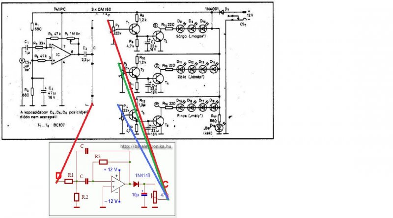

(#) fredikke hozzászólása Dec 11, 2010 /
igy menne ez?
(#) Alkotó válasza fredikke hozzászólására (») Dec 11, 2010 /
Minek még egy fokozat, mikor már ott van egy műveleti erősítő? Annak is bárhová állítgathatod az erősítését ha a miatt akarnád.
(#) _JANI_ válasza bodeszpeti hozzászólására (») Dec 11, 2010 /
Gondolom a nyáktervet szeretnéd "látni"...
A LED-panel Nem méret azonos!
az egy jelszürő fokozatt lenne
(#) _JANI_ válasza fredikke hozzászólására (») Dec 11, 2010 /
Elég egyszer feltölteni a képet! Utána elég csak képre > Link <-elni... :nezze:
A LINK gomb mellet a VÁLASZ gombot is használd légy szíves! Köszönöm.
Elvileg működhetne. De ezt a Mini fényorgona-t nem kell túlbonyolítani...
