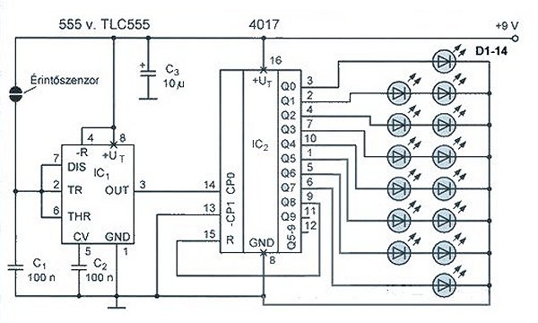

Kivezérlés jelző A szív formája Már csak össze kell párosítani... Ráadásul a kivezérlés jelző bármeddig bővíthető csak fesz. kérdése... Ha kell segítek...
Köszönöm a gyors választ. Abban még tudnál segíteni, hogy egy led helyére többet is be lehet-e kötni, hogy egyszerre villanjanak fel?
Belehet, csak a 470 ohmos ellenállást kell újra számolni.
Sorba kötött ledeknél: R=((táp)-(X*Led nyitófesz)-(tranzisztor kollektor emitter szaturációs fesz)(katalógusadat)) / áram Párhuzamosan 2-3nál többet kötni nem szerencsés.
Szia! Tényleg nagyon szuper! elkérhetném esetleg a eljes tervezést a nyákrajzot és az alkatrészek listáját?
Panelterv-> Bővebben: Link Kapcsolási rajz-> Bővebben: Link1 A nyákterv szerintem nem bonyolult. De a feljebb említett kivezérlésjelzős is jó ötlet szerintem ![]() Amennyiben Ccs kolléga tervei alapján csinálod, érintő szenzor helyett tehetsz be kapcsolót, vagy fényérzékelőt. Igazából ide bármit (szerintem). Üdv.

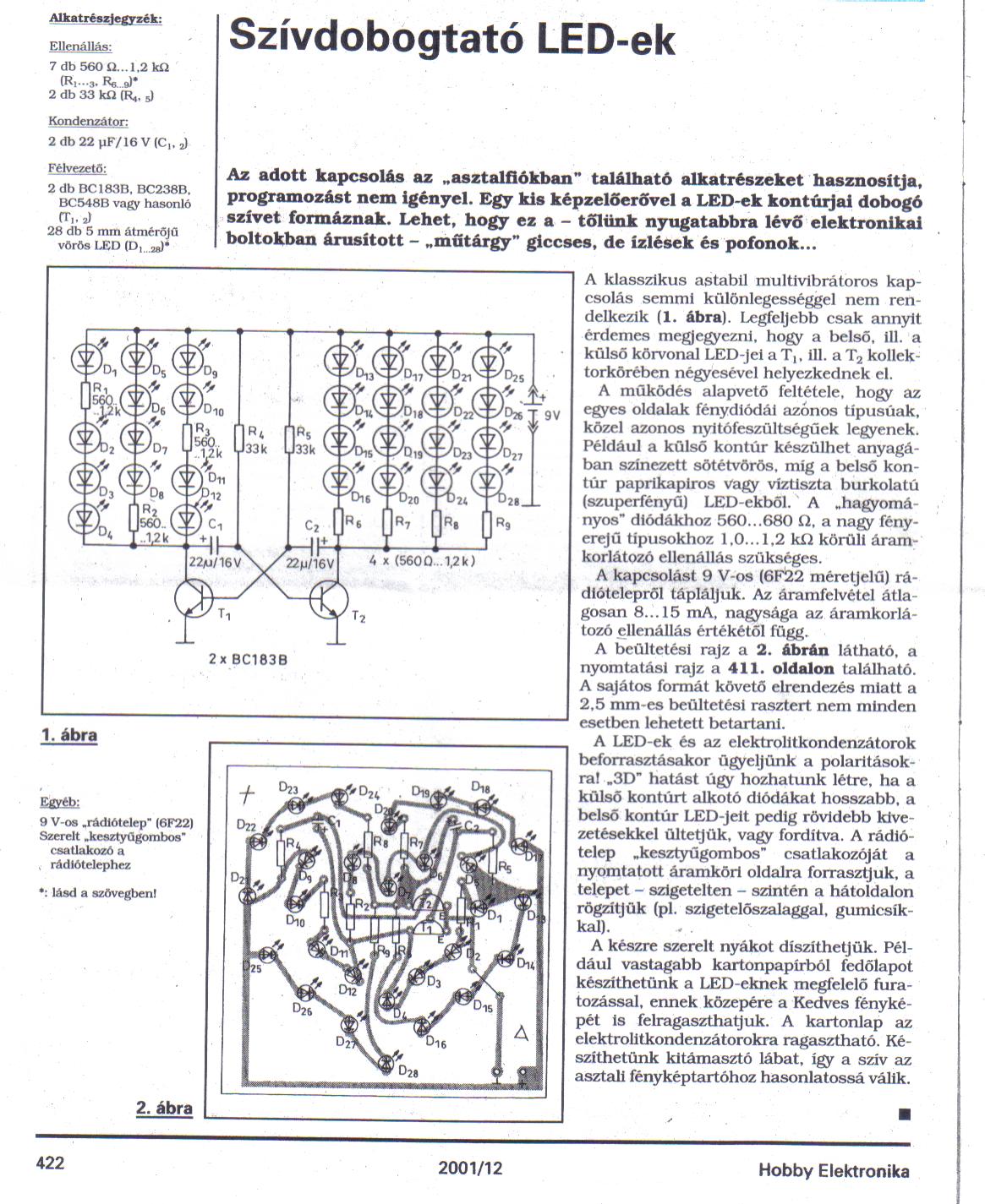

Szeretném a segítségeteket kérni. Megépítettem egy kapcsolást,Bővebben: Link, és az a gondom, hogy adapter 9V-ról tökéletesen működik, de elemről működtetve halványan világítanak a ledek, és iszonyat lassú. Természetesen az elem új! Mi lehet a gond? A válaszokat előre is köszönöm! Zoli.
én megépitettem az utoobi radioamator bekotesi rajzot minden rendben vollt,csak az a helyzet h nem villog...a diodak szepen megvillannak de folyton vilagitanak..kossek eleg egy nagyteljesitmenyu villogot es a dioda helyere cinezek osszekottetest a sziv alakal?tudnatok segiteni??
Szia! Meg kellene mérni az áramfelvételt. Mert vagy túlterheled a LED-ekkel a 9V-os telepet. Vagy fordítva vannak bekötve a tranzisztorok, esetleg az elektrolit kondik. Igazából más lehetőség nem igen akad.
Ez a kapcsolás nem tartozik a nagyon bonyolultak közé! Így kellő figyelemmel és TÜRELEMMEL még egy kezdő is kényelmesen el tudja készíteni és be tudja üzemelni. Két kritikus pont van ( A LED-eket szerintem nem kell részleteznem. ) A tranzisztorok és a kondenzátorok. Bármelyik fordított bekötése instabillá teszi a kapcsolást. Bár a te esetedben nem derült ki, hogy csak az egyik oldal világít folyamatosan vagy mindkettő! Ennek ismerete nagyban segítené a hibafeltárást. Gondolom a huzalozást alaposan le ellenőrizte! Nincs-e zárlat vagy szakadás az áramkörben. Szóval türelem. Fog még működni az áramkör.
Ja! van egy fórumtéma a két LED-es villogónak. Bővebben: Link Mindenféleképp javaslom az átolvasását. ![]()
Szia! Köszönöm a választ, sikerült megoldanom a problémát. Kisebb ellenállást tettem a LED-ek elé és így tökéletes lett. Azóta már meg is kapta akinek készült. :integet2:
nekem villognak,csak sajnos nagyon nagy sebesseggel..alig eszlelni h villanna?nagyobb kap.kondit rakjak be?vagy masik tranzisztort?
Szerintem a kondival variálj először! Próbáld nagyobbal is, kisebbel is ![]()

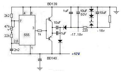

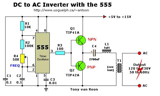

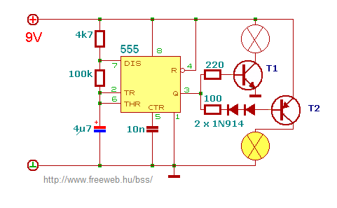

Az alábbi kapcsolásban levő izzók helyére jönnének a ledek szív alakban. Viszont amivel gondban vagyok, hogy az 555 kimenetén mitől függ, hogy mekkora ellenállások kellenek, illetve miért kell 2 dióda a PNP tranzisztor elé? ![]()
Szia! ( Remélem több helyre nem tetted fel a kérdéseset! ... )
Akkor kezdjük a LED-ennél: A tápfeszültség; a LED-ek (eredő) nyitófeszültsége; és a LED-eken áthajtott áram ismeretében ezzel a segédprogrammal könnyedén meg tudod határozni a szükséges áramkorlátozó ellenállás értékét. ( R=U/I ) Az NE555 adatlapja szerint a kimenet MAX 200mA-val terhelhető. De, tranzisztorokkal tovább erősíthető...pl: Ez a kapcsolás. Az 555-ös kimenet a +UT és a GND fele is terhelhető. pl: Ez az egyszerű relévezérlő kapcsolás. A tranzisztorok bázisával sorba kötött ellenállás a bázisáramot csökkenti. A soros dióda a bázis nyitófeszültségét "emeli" meg. (PNP-nél csökkenti, mert negatív a nyitófeszültsége.) Pár példakapcsolás. Ez ez elrendezés egyszerű, de nagyon figyelni kell az IC terhelésére. Sok sikert a projekthez. ![]()
Köszi a segítséget mindkét helyen, csak azért tettem fel ide is oda is, mert minél hamarabb választ szerettem volna.(ez a téma ritkábban frissül...)
Még egyszer nagyon köszi ![]()
HA A témával kapcsolatos a kérdésed, akkor talán nem annyira nagy baj hogy máshol is kérdeztél...
Gondolom hamarosan egy kész áramkört is látni fogunk tőled. ![]() Persze ha nem értesz valamit inkább kérdezz.

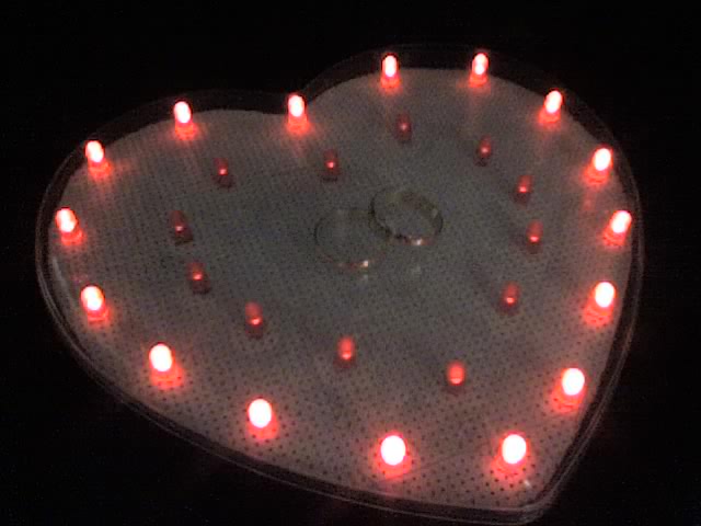

Elkészült a szív, ( Valentin napra már oda is adtam az asszonynak ![]() ![]() Kapcsolási rajz, nyákterv (csak vezérlőpanel, a ledek külön vannak az előlapon) és néhány fotó a mellékletben

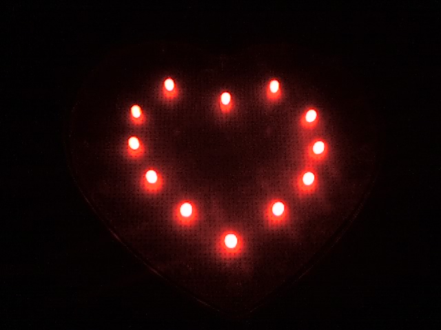

És még néhány kép működés közben (a karikagyűrűink, csak illusztrációk
Lenne egy kérdésem! Most nekem van benne egy BC238C tranyó és annak ugyanaz a lábkiosztása,mint a BC183B-nek most csak annyi a változás hogy a collector emitter feszkó 20 voltal kisebb? Még nem nem működik de már minden készen van be van minden forasztva!! ![]()
Jó lesz a BC238C a BC182 helyett. ( Amíg a BC238C határadatait nem léped át. )
Sziasztok!!
Köszönöm Jani a választ kicseréltem a tranyót Bc183-ra ugyanis az van az eredeti tervbe benne! És meglepetésre működött de csak a belső kontúr világított mint az állat és a külső csak nagoyn halványan, aztán összezártam néhány LED lábait és egyszer csak elkezdett vibrálni! Nem értem ezt a jelenséget, valaki tudnak segíteni? Előre is köszönöm nektek! Boldog Karácsonyt az összes fórumozónak!
Sokat segítene egy link, hogy melyik áramkört készítetted el.
Sajnos valamelyik LED-ed vagy a LED-sort kapcsoló tranzisztor már haldoklik a túláram miatt. Erős fénnyel a hátoldalról megvilágítva, alaposan ellenőrizd le a nyákot. Nincs-e véletlen nem kívánt átvezetés a vezetősávok között.
Itt vannak a képek hogy melyiket készítettem el! Ha ez többet segít!
Előre is köszönöm!
Igen segít... Az oszcillátor nem tudott elindulni. Az a kis túláram elég volt, hogy a kapcsolást átbillentsd. Lehet valamelyik kondid kicsit öreg volt...
Nah! Most egybe van zárva 7 led egyszerűen rövidre van zárva!! És olyan szépen átbillen, hogy élmény nézni, csak 7 led nem világít:S! Valahol elveszik a teljesítmény!!
Ez nálam ilyen parajelenség ![]()
Ő igen, most pl 100 mikrós kondi van benne! És az a 7 led rövidre van zárva és kitűnően működik! Belül nekem extra fényerejű ledeim vannak 1k ellenállással! Nem tudom lehet a kapcsolásban van a hiba vagy a tranyó feszkójai nem jutnak el a külső kkörhöz és az átbillenés nem jön létre:S
