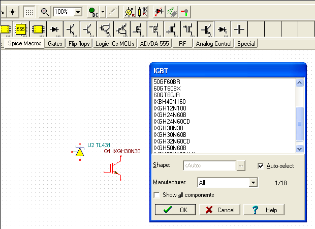

Sanyi,én megnéztem,megnyitottam az eredeti rajzodat, (#874678) hozzászólásod,ott is fordítva van rajzolva az IGBT-k meghajtókörében a BC327-25 tranzisztor E és C lába.Mivel ez egy PNP tranyó,így ebben a kapcsolásban az E lába van a "+" oldalon az 1N4148 diódánál.ami 4.7 ohm ellenálláson kapcsolódik az IGBT G lábára.A Bázis az jó helyen van.A programban behozod a PNP tranyó képét a mezőbe,kétszer balra forgatod majd tükrözöd és úgy illeszted a kapcsolási rajzba.Ez csak egy lehetséges megoldás.
Igazad van a fene egye meg, hogy nézhettem ezt el!
Javítottam, mostmár jó lesz remélem Mindenkitől elnézést kérek nem akartam bajt! Örülök, hogy van aki átnézi a rajzot!
Megpróbálom kicsit rendbe tenni, mert nálam OK, de ide feltéve össze keveri valamilyen ok miatt!
Nekem az SCH egyáltalán nemnyílik!
Tina kapcsi rajz szerkesztővel tudod megnyitni! Ha van Tina progid megnyitásnál rendeld hozzá
Na akkor had kukacoskodjak tovább ,a TL431 nem tirisztor hanem programozható sönt stabilizátor,a rajzon rossz a rajzjele,de mentséged,hogy az alkatrészlistában nincs olyan jel,alkotni kell egyet.
Tudok róla! Ha regulátornak írom akkor azért csesztek le, mert nem ez a jele!
Hogy kell a Tina-ba rajz jelet alkotni és menteni? Próbáltam, de nem megy a mentése az alkatrész listába! Nem baj ám cseszegess még! :gun:

Idézet: „Hogy kell a Tina-ba rajz jelet alkotni és menteni?” Fogalmam sincs.Átolvastam ezt is Bővebben: Link ,de választ ott sem leltem.Nekem nem igazán tetszik ez a progi,talán ez jobb lenne,de ez csak az én véleményem s nem vitatémaként jegyeztem meg.

Sőt IGBT-is van benne, nem kell tranzisztorral helyettesíteni, már persze ha szimulálni is akarjuk az áramkört.
Csak kapcsolási rajzot szerkesztésére lehet nem a legalkalmasabb program.

A TINA 5.11 -ben nem szerepelnek, és Tubinak pedig az van. Ezzel a verzióval készült a fájl.
Igen, de már a TINA 9-nél tartunk.
Az 5.11 már valóban egy kicsit avíttas verzió.

Most megnézem a Tina 7 progit, ha ebben sem szerepelnek ilyen alkatrészek akkor valami más progi kell, de az nekem nem van! B.U.É.K neked is Kedves Barátom!
Megvan a Tina 7 is ebben szerepelnek ilyen alkatrészek csak kellene a magyaritása! Vagy a Tina 9 magyarul! Van ilyen valakinek?

Köszönöm a segítséget,az én általam(csak Tubi rajza kedvéért) lerántott 6-os verzióban nincs TL431 és sok más sem,mint írtam,nekem nem jött be ez a program. Idézet: „Vitatkozzon veled az ismeretlen katona! Én nem!” Vagy a néma levente. Drága,Kedves Barátom,néked is B.U.É.K. |
