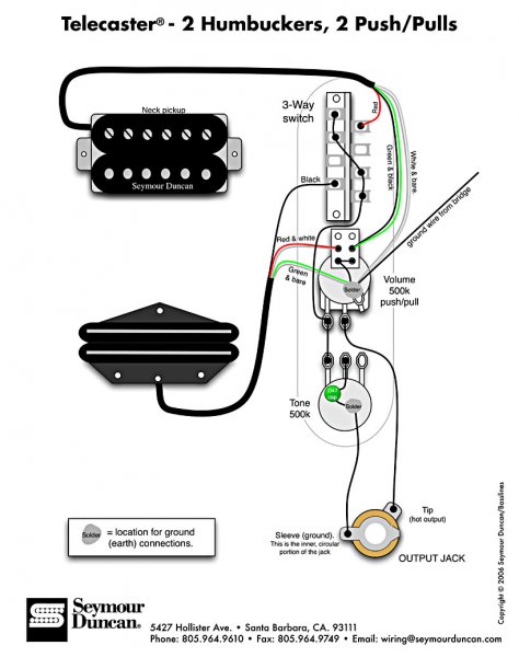

(#) bokanyim válasza irka hozzászólására (») Jan 4, 2011 /
Én is figyelmen kívül hagynám a 2.sz. kivezetést mivel gyárilag én úgytudom hogy a humbuckereket sorba kötik(lényegében 2 single-coil) és ettöl lessz zajmentes...szerintem azt a bekötést te félre értetted, mert a piros és fehér kábelel köti sorba a két hangszedőt ugyanis meglehet oldani hogy felezhető legyen a humbucker.Remélem tudtam valamenyit segíteni...

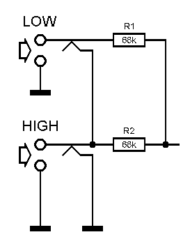

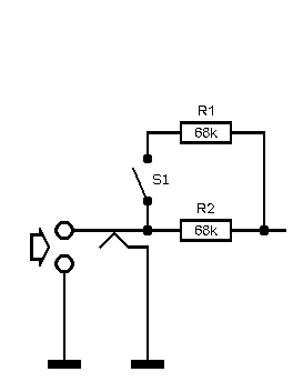

Sziasztok, segítséget szeretnék kérni. Az egyes képen egy-egy aktív és passzív bemenet van, szeretnék egy bemenetet használni kettő helyett, a kettes képen látható megoldás müködőképes?
(#) irka válasza bokanyim hozzászólására (») Jan 4, 2011 /
Szia bokanyim!
Magam is így gondoltam, nálam hozzáértőbb megerősítését vártam. A második, tervezett bekötést az elvi elrendezés miatt vettem számításba. Az bizonytalanított el, hogy a rajzon a Hb-ből az enyémmel ellentétben 5 szál kanóc jön ki.

Agyaltam, plusz nézegettem egyéb kapcsolásokat is, azt hiszem hogy a rajz szerint már jó lesz, csak rábólintást várok! Előre is kössz.
(#) csoka69 válasza ECL82 hozzászólására (») Jan 5, 2011 / 1
Az a lényeg ezeknél a bemeneteknél, hogy az alacsony szintű jel (pl.: közvetlen a gitár passzív hangszedője) osztás nélkül kerül az első fokozatra, a nagy szintű jel pedig (pedál, aktív hangszedő) egy osztón keresztül.
Általában 68k-68k-val szoktál "felezni" a jelszintet.
Tehát neked úgy kell, ahogy az "input 3" képen van.
Ha magas szintű jelet kötsz rá, akkor a kapcsoló legyen zárva, ha alacsony, akkor nyugodtan lehet ott szakadás.
Várj, bocsi!
Elnéztem a rajzodat!
Osztót kell képezz 2 ellenállással, tehát a kapcsolót a jelúttal sorban lévő ellenálló után kell tenned.
Pont mint a mellékelt képen.
Még1x bocsi.
Igazából semmi probléma, az előző fokozat erősítését befolyásolta volna, de nem nagy mértékben.
Sikerült kipróbálnod?
Lehet még játszadozni az értékekkel...
Meghallgatni közvetlen gitárral, majd egy pedállal, és belőni azzal az osztóval, hogy ne legyen akkora különbség a 2 szint között, ami az erősítőbe jut.

(#) bokanyim válasza irka hozzászólására (») Jan 5, 2011 /
Igen, mert a jobb minőségű hangszedőkböl már 5 kivezetés van névszerint: slug coil - hot
slug coil -negative
screw coil -hot
screw coil - negative
ezekböl a slug coil negative és screw coil hot kivezetést szokták összekapcsolni ez a sima humbucker megpróbálom demonstrálni hogyan kell bekötni úgy hogy felezhető humbucker legyen.a képen a hídi hangszedő is humbucker csak single coil méretben azt nemkell számításba venni.Ja és a push pull potit meg helyettesíteni lehet sima 1áramkörös vagy 2áramkörös kapcsolóval.
Elég hozzá egy trimmer is, azt helyettesíted 2 ellenállásból felállított osztóval.
Úgy a legegyszerűbb... kiméred, majd helyettesíted az ellenállókkal.
Javaslom inkább, hogy az R1 ellenálló helyére rakj be egy potit, és azzal szabályozz.
