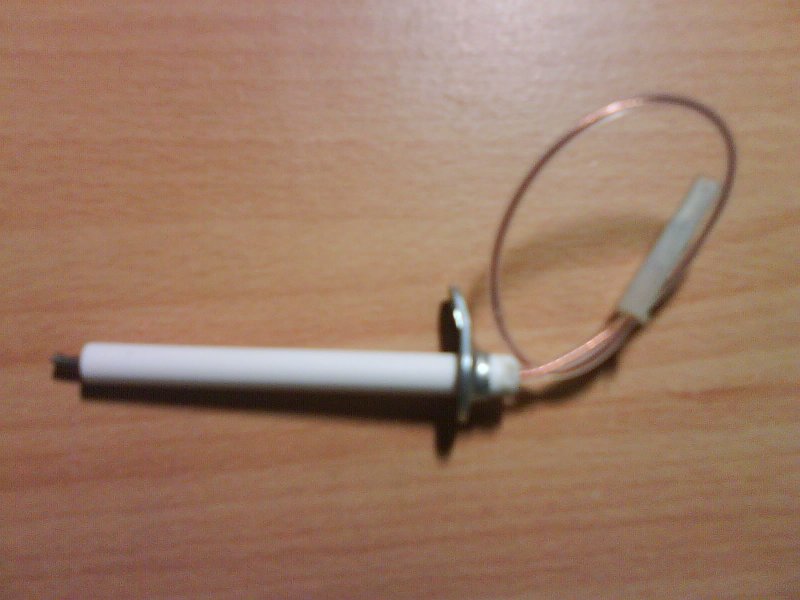

Letört a lángérzékelő elektróda végéből egy darab a quadriga t2/23 az falikazánomban. Voltam pár fűtésboltban de nem tudtak segíteni. Az elektrodán nincs típusjelzés. Valaki tud segíteni?

Bármilyen típusú elektróda megfelel amit rögzíteni tudsz az égőhöz, a lényeg az hogy a vége lángban legyen az égő fölött kB 5-6 mm-re. A gyújtó elektróda és a lángőr elektróda közt semmi különbség nincs. Gázkészülék alkatrészboltban keresd.
