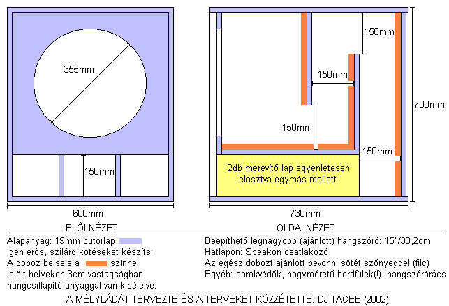

(#) petya0808 hozzászólása Jan 5, 2011 /
Hali itt egy mélyláda terv de az a baj vele hogy 15' os hangszóróhoz való letudnátok nekem méretarányosan kicsinyíteni hogy 12' os hoz legyen jó? előre is köszi

(#) ptesza válasza petya0808 hozzászólására (») Jan 5, 2011 /
Ez max azzal a hangszóróval működik amivel tervezték. Ismerd fel a reflex dobozt, anyagából kialakított reflexcsövekkel.
Reflex dobozt nem nehéz tervezni , ha ismerjük a T/S paramétereket ,és a felhasználás tipusát ,helyét.

(#) petya0808 válasza ptesza hozzászólására (») Jan 5, 2011 /
Akkor légyszi számold ki hogy mekkora doboz kell ennek a hangszórónak tudom hogy nem a legjobb de ha már megvan nem tudok mit csinálni nekem ez is jó. Egyébként diszkózásra kellene.
(#) petya0808 válasza petya0808 hozzászólására (») Jan 5, 2011 /
Bocsi elfelejtettem ez az.Bővebben: Link
Szerintem várjuk meg mit mond shalafi ,de szerintem ennek a 50-60 liter körüli zárt doboz lenne jó. Az meg discó-ba...
