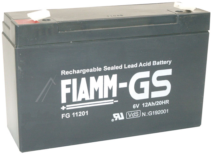

(#) csibai hozzászólása Jan 7, 2011 /
Üdvözlet minden fórumozó társamnak!
Bár nem szorosan ide való, de nem akarok több témát nyitni, hátha itt is tudtok segíteni.
1., Azt szeretném kérdezni, véleményetek szerint a mellékelt képeken lévő vakut hogy tudnám úgy működtetni, hogy a feltöltődés után automatikusan elvillanjon. És ha valaki megmondaná melyik lehet a betáp pont azt is megköszönném.
2., A képen látható fényképezőt használom évek óta, de ahogy az lenni szokott akkor merül ki az akku mikor nem kellene. Az lenne a kérdésem, hogy hogyan lehetne erről a zselés akkuról üzemeltetni. Bár elég kényelmetlen lenne, de legalább nem a pl. ballagás legfontosabb részénél kellene akkukat cserélgetnem.
Válaszaitokat előre is köszönöm.
További képek a következő hozzászólásnál, mert nem tudtam feltölteni. Köszönöm.

(#) _JANI_ válasza csibai hozzászólására (») Jan 7, 2011 /
Szia! Valóban. Az egyik fényképezőgépes, villanócsöves vagy _vakus_ témába jobban illett volna.
1: Ha az akkumulátortöltőn van feltöltést jelző LED. akkor egyszerűen meg lehet oldani a VAKU vezérlését. Ha nincs a töltőn visszajelzés, akkor az ólomakkumulátor kapocsfeszültsége és töltő árama alapján kell meghatározni a töltöttség fokát és vezérelni a jelzőfényt ( vakut ).
A vaku hány voltról üzemelt? A típusai sokat segítene.
2: 12/5V-os DC-DC tápegység kellene, lehetőleg kapcsoló üzemű. Mert az áteresztő tranzisztoros, mint PL a 7805-nek rossz a hatásfoka. Egy kapcsolóüzemű kisebb veszteséggel dolgozik, de kicsit több alkatrész kell hozzá ha magad építed meg. PL:_12_>_5V_DC/DC_konverter_. De lehet kész modulokat is venni.
Vagy lehet gyári 12/5V-os konvertert is választani a gép paramétereit figyelembe véve.
Szívesen. S ha eddig nem lett áthelyezve más témába akkor szerintem itt fogunk megoldást keresni a problémádra.
Volt két kérdésem. De nem kaptam rá választ...
A bontott vaku tápfeszültsége és típusa sokat segítene.
Valamint az akkumulátor töltéssel illetve visszajelzéssel kapcsolatban is jó lenne pár infó.
