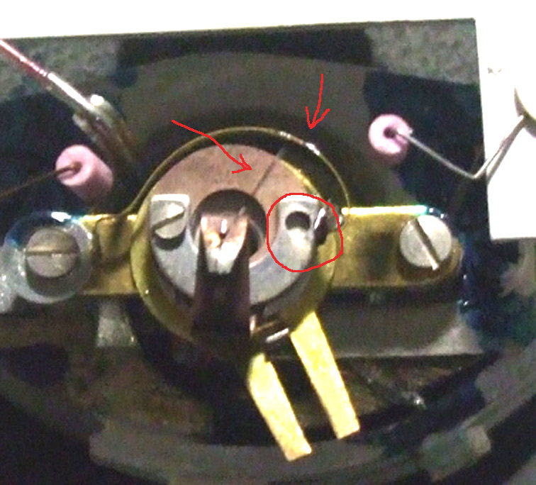

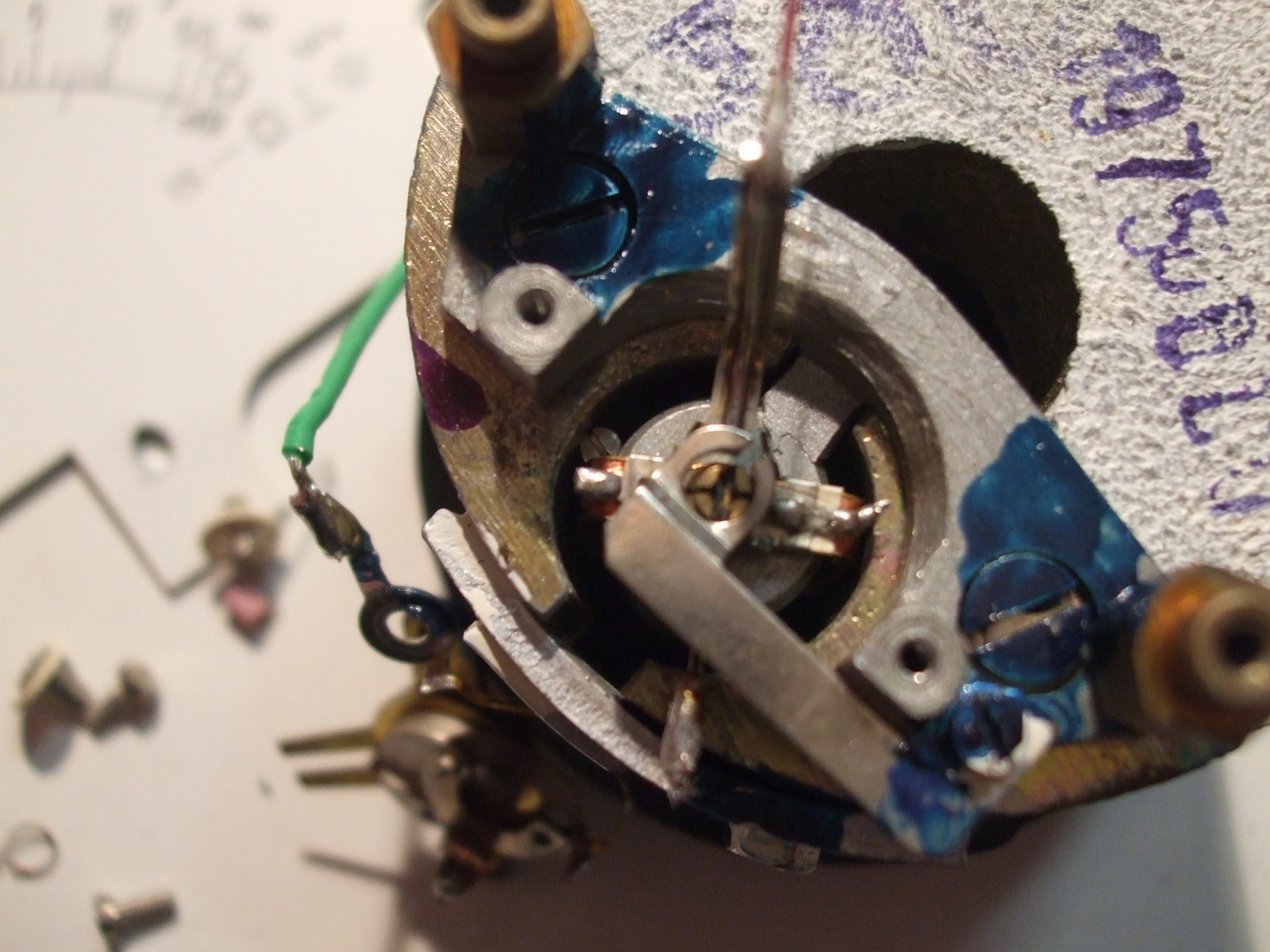

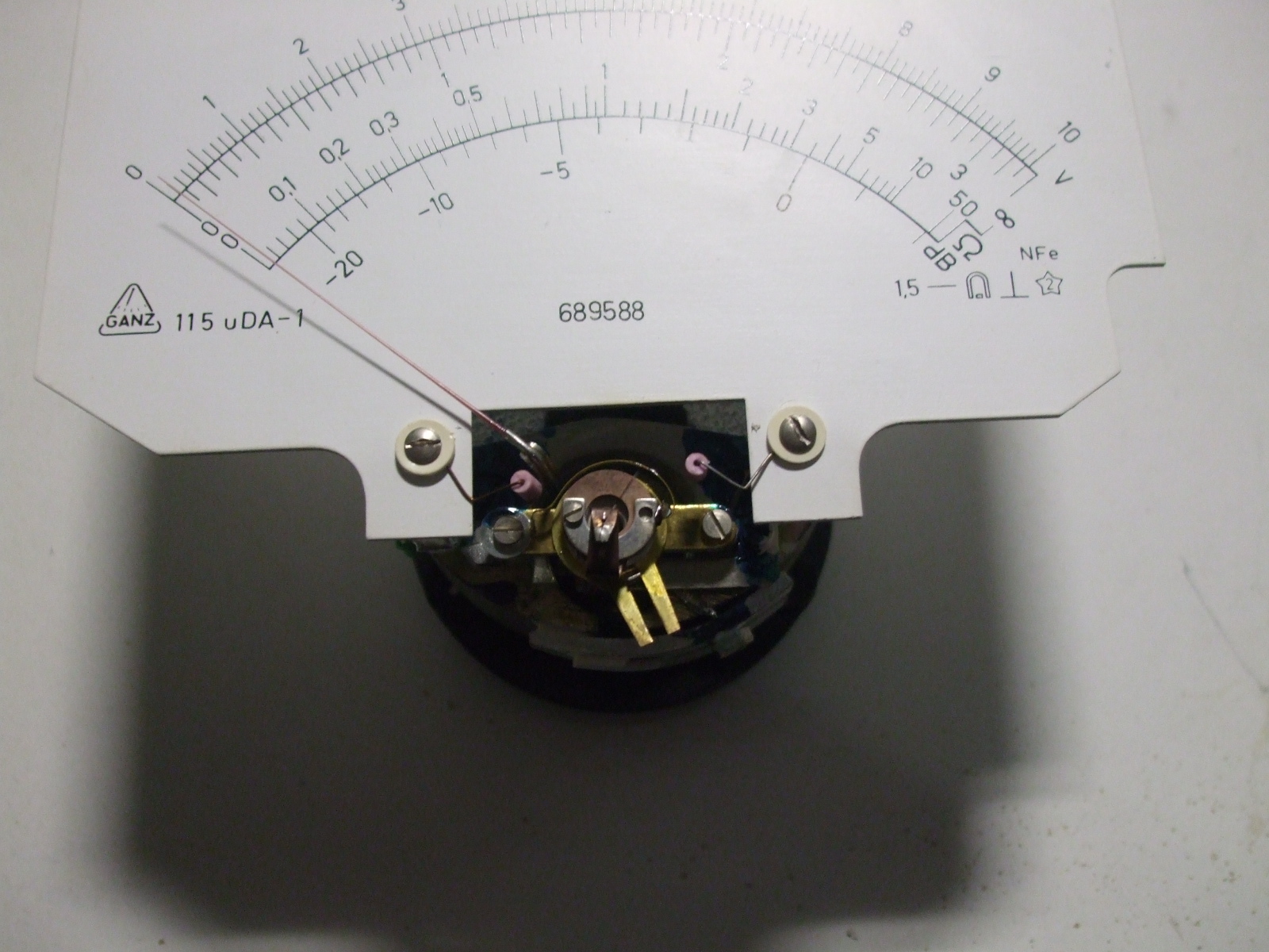

(#) blackdog hozzászólása Jan 11, 2011 /
Nem találtam topic-ok az analóg voltmérőknek így ide írom.
Van egy a mellékletben látható voltmérőm. A gondom az, hogy nem mér. Szétszedtem és akkor láttam, hogy egy csavar hiányzik belőle. (ez meglett. bele esett)
Két piros 'nyíllal' megjelöltem, hogy nekem mi a gyanús.
Ott egy nagyon vékony rézszál van ami valahonnan felszakadt. A másik nyíl arra mutat, hogy mintha onnan szakad volna le. De nekem nagyon gyanús. Nem látom ott értelmét.
Továbbá nullára sem lehet állítani.
Én ezeket a 'kijelzőket' abszolút nem ismerem. Tud valaki segíteni ebben? Esetleg ismeri valaki ezt a kijelzőt?

(#) proli007 válasza blackdog hozzászólására (») Jan 11, 2011 /
Az a gyanúm, hogy neked egy feszített szálas műszered van (volt). Itt a tűcsapágy helyett egy vékony szál van, ami a rugóerőt, és a csapágyat is helyettesíti egyben.
Ez egy torziós rugó..

(#) blackdog válasza proli007 hozzászólására (») Jan 11, 2011 /
Az a gyanúm nekem is, hogy csak volt.
Megtaláltam a helyét annak a hajszálvékony vezetéknek, de nem tudom, hogy mivel pótoljam. Persze a másik oldalon is szakadt.
Szerintem nem tudsz ilyen speciális anyagot szerezni. De ha lenne is, akkor is megfelelő gyakorlat (plusz sablon) kell a visszaépítéshez. Egy jó órás is csak nőnemű felmenőinek emlegetésével tudná megoldani a dolgot.
Pedig ezt még emberi kéz rakta össze. A legnagyobb gondom a méretével van. Még nagyítóval is alig látni.
Nos, buktam pár ezrest úgy látom.
