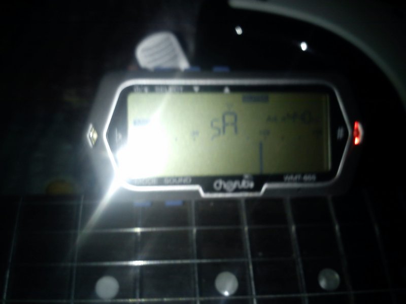

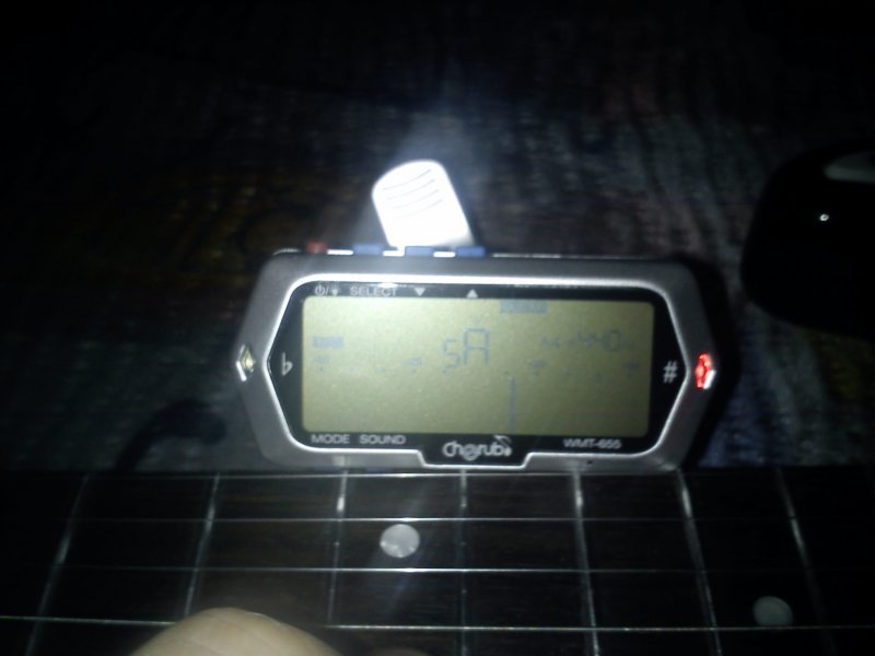

Sziasztok egy újabb problémába ütköztem amihez kellene egy kis segítség valahol olvastam hogy nem elég hogy behangolom simán a gitárt hanem a12 bundál le kell fogni és ott is be kell lőni a végén lévő csavarokkal na ezt nem tudom hogy kell csinálni annyit tudok hogy először be kell hangolni a gitárt de hogy mi után de hogy most nyomva kell tartania 12 bundonál a húrt mi közben csavarom vagy nem na szóval ezt az egészet hogy kell csinálni nem igazán tudom ebbe kérnék tőletek egy kis segítséget.Különben megnéztem a hangolóval mindegyik húrnál sok eltérés van.
(#) ZSozsóó válasza kopaszs hozzászólására (») Jan 9, 2011 /
Én ugyan nagyon nem értek hozzá, de úgy tudom, az az oktáv beállítására szolgál. Ha a húrjaid kopottak, lehet hogy amiatt nem jön ki az oktáv vagy egyszerűen ferde a nyaka már a gitárnak, 3-4 év után érdemes megnézetni szerintem hangszerésszel ő tud rendesen húzni a nyakon. Nekem egy kedves ismerősöm ajánlotta azt, hogy eresszem le a húrt addig, hogy már csörömpöljön a bundokon és menjek végig bundonként lefogva a húrokat, ha mindenhol ugyanúgy csörömpöl ,akkor a nyakkal nem lehet nagy baj. Neten rengeteg helyen találni még receptet, hogy hogyan lehet a nyak egyenességét ellenőrizni.
Szerintem hangold be üresen a húrt, majd üveghanggal pl ellenőrizd az oktávot. Mozdítsd valamerre a csavart, hangold be újra üresen ,majd ellenőrizd az oktávot stb stb. Ha nagyon sok híjja van, szerintem úgysem fog segíteni sokat... Én így csinálnám, hozzáteszem még soha nem nyúltam az oktáv beállítókhoz a jelenlegi seprűnyelemnél, vadi új húrkészlettel mindig tökéletes, 3-4 hónap után már hallani, hogy nem az igazi... :nemtudom:
(#) kopaszs válasza ZSozsóó hozzászólására (») Jan 9, 2011 /
A gitárom egy éves kb a húr meg talán 2 hónapos meg nem is minden nap játszok rajta úgy hogy talán ez a probléma kilőve.
:nemtudom: ellenőrizd a nyakat, guglizd le hogyan érdemes! Nagyon drasztikus az eltérés?
(#) mark.budai válasza kopaszs hozzászólására (») Jan 9, 2011 /
Az sem mindegy, milyen gitárod van, lehet a nyaka hamis. Az már nagy baj. Fogod a 12. bundon a húrt, és úgy állítod. Ha jó, behangolod üresen, és addig szórakozol vele, míg jó nem lesz üresen is, meg a 12.-en is. Bár hangolófüggő, de nekem tudja a 12. bundon is a hangolóm, hogy jó-e, vagy nem. Nem kell ide hangszerész, keresztapám gitárját ő állította be, és pontos a nyaka. Bár 30 éve gitározik..
Körübelül amennyi a képen látszik de valahol kevesebb talán ez az egy oktáv tér el ennyire.
