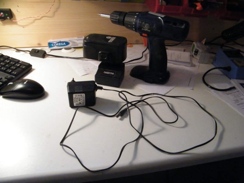

(#) PIC18F hozzászólása Jan 18, 2011 /
Watt mini égetőjét szeretném megépíteni.
A táp részthez a mellékelt adaptort godoltam felhasználni.
Jó lesz?
Elég stabil, elég a 400 mA?

(#) cNobody válasza PIC18F hozzászólására (») Jan 18, 2011 /
Mivel az adatper 18V-os ezért mindenképpen szükség lesz a 7812 és 7805 kombóra. De amúgy jó lesz.

(#) watt válasza PIC18F hozzászólására (») Jan 18, 2011 /
Mérj rá a feszültségére, mert az a gyanúm, hogy több mint 24V egyen jön le róla terheletlenül. Elég necces, hogy a 78L12 túlmelegszik. Ha ilyen magas a fesz, akkor sima 7812-t tegyél be inkább egy hűtőfüllel!
(#) PIC18F válasza watt hozzászólására (») Jan 18, 2011 /
Elméletileg, amihez töltőként használom ( Straus ST/CD-205 csavarbehajtó) az 14,4 V-os.
Pontosabban ez van ráírva: Nominal Power 14,4 V
Más: Az égető fényképein nem látszik, (vagy csak én nem fedeztem fel) a 74LS07 kütyüt.
Ha valahol van, a 8-10-12 lábak hová mennek?
Amiket a dobozomban találtam a táphoz: TS7812, TS7805, egy rá való hűtőborda. Gondolom ezek jók lesznek.
Ne elméletben határozzunk már meg egy feszültséget, hanem mérjük meg! Ez gondot okoz?
„Más: Az égető fényképein nem látszik, (vagy csak én nem fedeztem fel) a 74LS07 kütyüt.
Ha valahol van, a 8-10-12 lábak hová mennek?”
Ezek a mondatok értelmetlenek! Persze ha megerőltetem magam érteni vélem, hogy a jelzett lábakról nem tudod hová mennek, de talán egy szakmai fórumon pontosabban és érthetőbben kéne fogalmazni!
A jelzett lábak nem mennek sehová, nincsenek bekötve, de ez a rajzon jól látszik.
A TS78xx széria jó lesz oda igen.
Watt, bocsi a slendrián nyelvezetért.
Megmértem a töltőt: 19,6 VDC
Köszi a mérést! Ez már határeset, ezért jó is, hogy nem 78L12-t találtál, mert a TO220-as tokkal nem lesz baj, főleg ha teszel rá egy kis fület, ha netán melegedne, de alapból nem kéne neki.
Minegy, holnap megyek a LOMEX-ba megvenni 74LS07-et, biztos ami biztos, veszek hűtőbordákat is. Majd működés közben tesztelem, hogy kell-e rá hűtés.
Maximum egy kis hűtőfül kellhet, semmi esetre nem borda méretű felület! Én arra is gondolok, hogy esetleg valamivel jobban terheled majd, pl. egy kipróbálandó céláramkört erről táplálsz meg. Ha nem, akkor még hűteni sem kell. 24V már sok lenne, de a 20 még elmegy.
