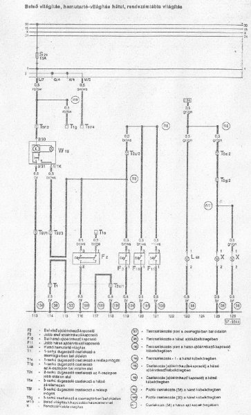

(#) akyy87 válasza mazsi258 hozzászólására (») Jan 20, 2011 /
Világos!
Az ajtónyitó kapcsolókra olyan helyen kellene csatlakozni, ahol központi, tehát minden bármely ajtó nyitásra ad jelet.?
Ha megtalálom azt a szálat, ami a belső villany felé adja a jelet, hogy kinyílt valamely ajtó, akkor az a jel a riasztónak is jó nem?
Arra rá van kötve az összes ajtó.
tipp?
Melyik pontra érdemes csatlakozni?
itt a kép a kapcsolási rajzról (Golf/Vento) de a Passat sem különbözik itt szerintem.:
http://www.kepfeltoltes.hu/110120/vw_ajt_kapcsol__www.kepfeltoltes.hu_.jpg

(#) mazsi258 válasza akyy87 hozzászólására (») Jan 20, 2011 /
Erre a legmegfelelőbb hely (azt hiszem itt olvastam) a belső világítás szála, de mondom a késleltetett világítás be fog zavarni, tehát az Inhouse féle relés megoldás szükséges, különben össze vissza fog riasztani. Ezzel annyi a gond, ha felkapcsolod a belső villt. menet közben, akkor elkezd vész villogózni, mivel azt érzékeli, hogy nyitva az ajtó. Erre már az én relés megoldásom sem jó, mivel az ajtók zárva vannak. Ezért érdemesebb külön-külön minden ajtót leágaztatni diódával. Nem egyszerű, de hát ki ne szeretné a bonyodalmakat. Felháborító szerintem, hogy erre az opcióra nem találtak ki valami féle megoldást a kedves tervezők. Pl: a kapcsoló 3 állásban tanítható egyéb funkciókra, illetve letilthatók lennének ezek a plusz villogtatós "hülyeségek".
