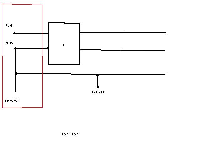

(#) walter válasza aroxol hozzászólására (») Jan 18, 2011 /
Akkor az ok: a trafó csillagpontja le van földelve.Az áram a mérőnél lévő PEN vezetőn-nullán FI relén- az összeérintés után a nullázón és a földelésen zárul.
Ez az érték jó földelés esetén simán lehet 30mA.
Ugyanis a Te földelésed része a hálózatnak,ami párhuzamosan kapcsolódik a többivel és ezért akkor is folyik áram a relén,ha le van kapcsolva a kismegszakító.
Tulajdonképpen a két földelés közti áram működteti a FI-relét.
(#) aroxol válasza Dudus hozzászólására (») Jan 18, 2011 /
Melléklek egy rajzot, bocsánal laptoppal kicsit nehézkesen megy. A pirossal jelölt részhez nem férek hozzá, igy kötni sem birok rá.
(#) aroxol válasza walter hozzászólására (») Jan 18, 2011 /
Tehát akkor 4 méteren akkora feszültség és áramerösség keletkezik? És akkor a 30mA-os fi relé igy hogy fog müködni? Tesztgombal, nulla-föld, és fázis-föld zárás esetén is leold.
Az áram a trafó csillagpontja felé halad a talaj fajlagos ellenállása és a földelésed minősége, mélység, hossz, határozza meg az ellenállását.
Ugye Te most úgy tesztelted ezt,hogy össze érintetted a nullát és a nullázót ez is arra utal,jó a relé.
Fázis nulla zárlat nem működteti. Az előbbi igen, fázis föld zárlat ezt tesztelted is.
A két földelést össze kellene kötni a mérőnél a PEN-el és a mostani nullázóról levenni,mert téves lekapcsolást okozhat.
Másként fogalmazva potenciál különbség van a kútban lévő földelésed és a mérőnél lévő PEN között ez okozza az áramot.
A relé biztos hogy jo, zsir uj, az elözöt azért cseréltem le mert áram nélkül is leoldott (akkor még nem vettem észre hogy valahol összeért a nulla és a fázis). Amikor felszereltem az uj relét kicsit furcsállottam hogy ez is leold áram nélkül. Elháritottam a hibát, igy semmi gond nincs a relével, csak nem tudom hogy emiatt lehet e valami probléma.

(#) Massawa válasza aroxol hozzászólására (») Jan 18, 2011 /
Nem világos melyik a be- ill. kimenet, de igy ez csapnivalo kapcsolás. Örülj, hogy csak a fi bosszant...

(#) aroxol válasza Massawa hozzászólására (») Jan 18, 2011 /
Igazad van, de reméltem hogy a bekeretezett készböl és abbol hogy nem férek hozzá, kiderül hogy az a villanyora rész. Egyébbként nekem egyértelmü hogy egy képet balrol jobbra kell nézni, és az áram is ez irányba folyik. Persze lehet hogy ezzel csak én vagyok igy.
Szerintem nem rossz ,nem veszélyes csak üzembiztosabb,ha ... amit írtam.
A PEN vezetőn mindig van feszültség esés ezért kell földelni a hálózaton és a fogyasztónál,hogy kisebb legyen. Így mindig folyik áram is a földben,ezért két földelő között is.
