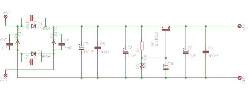

6v-os akkumulátor nélküli motor világítótekercséről szeretnék hajtani egy LM3914-et tartalmazó kapcsolást. A mellékelt kapcsolás jó lehet az 5V-os stabil táp előállítására? Ha igen tudnátok értéket mondani az R1-nek? Köszi
Miért nem használsz stabkockát (7805) a tranzisztoros áteresztő-stabilizátor helyett? Egyszerűbb, jobb és nem kell méretni semmit hozzá.
Nem vagyok biztos benne, hogy egy 7805 stab. rendesen fog működni, ha pl.: a motor csak alapjáraton jár (esetleg fent van a világítás is) és így csak kevesebb feszt. kap a bemenetére, pl.: 6v-ot.
De milyen zavart okoz a stabkockának az, ha kisebb feszültséget kap? Legfeljebb a kimenetén is lecsökken a feszültség. Ha atombiztos megoldást akarsz, akkor kapcsolóüzemű buck-boost konvertert kell alkalmaznod, ami csökkenti vagy ha kell, akkor növeli a feszültséget.
A 7805-nek ahhoz, hogy fix 5V-ot tudjon leadni folyamatosan, legalább 7V kell, de inkább 8V ajánlott. Kérdéses, hogy alapjáraton elő tud e állítani a tekercs akkora feszültséget. Jelen esetben szerintem a Zener diódás feszültségstabilizátor tűnik a legkézenfekvőbb megoldásnak egyszerűségét tekintve. Ami kapcsolást láthatunk itt az megfelelőnek tűnik, bár szerintem kicsit kicsit sok benne a szűrőkondi.
Akkor már inkább low-dropout-stabilizátor lenne a jó ide (0,8-1V többlettel) és nem ez az áteresztő, aminek a stabilizálási tulajdonságai nem túl jók. De mindenki olyan úton, jár, amilyenhez ragaszkodik...
Egy olyan stabkocka, ami már 5,5V bemenő feszültség mellett is stabil 5V-ot szolgáltat: KA78R05
Ilyet még nem használtam, de katalogust átnézve jónak tünik. Majd ha legközelebb stabil 5V-ra lesz szükségem teszek vele egy probát. Végülis a döntés "bancsi15"-é, de már számtalan változat elhangzott, válasszon kedve szerint. De valójában azért jó lenne tudni a pontos értékeket. Gondolok itt az alapjárati feszültségre és a maximális feszültségre. Ha megméri mekkora a minimum feszültség utánna már könnyebb lesz neki a stabilizátor kiválasztása. De szerintem mindenképpen jobban jár valamelyik stab. kockás megoldással, hisz itt egy alaktrésszel megvan a stabilizálás.
