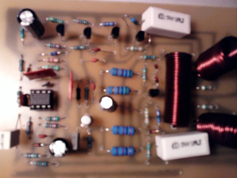

Valaki tudna nekem segíteni S.O.S elkészítettem a quad-ot 2n3442 tranyoval, és az indításnál kb 20mp mulva a 22ohmos szét pukkant, és haza vágta a tarnyókat pluszz gerjed a másik oldal! az ***
Bárkivel szivesen beszélek erről aki segítene nekem előr is köszönöm.
jaja elnézést ez a 22ohm ez fél wattos volt és a vég tranyó emmitter és a bázis lába közt van plussz a meghajtó tranyó középső lábán ha ki cserélem mondjuk 2w-ra akkor jó lenne?
Ha kicseréled nagyobbra akkor az is szét fog égni, az nem megoldás. Méregess mi a rossz, cseréld ki és indítsd áramkorláttal.
A trafod mekora ? mert nem csak voltban amperben is tudnia kel.
Nagyfrekin gerjed az erősítőd és ezért szál el a két tekercsel párhuzamosan kötött 22ohm!! Gerjedésgátló kondikat beforrasztottad? Pl:100Nf-10ohm a kimenetnél,1Nf az alsó végtranyóra,a tápba is van 2db 100Mikrós kondi.Ezek nélkül gerjedékeny a Quad!

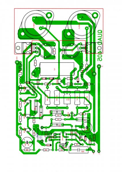

valaki legyen szíves segítsen nekem 1 kicsit! Tegnap készlettem a quad-ommal. 100W már átnéztem 100szor ugyanenyiszer átmértem semmi zárlat. de mégis kis hangerőn torzít néha ilyen pattogást hallok belöle mi lehet a gond nagy hangerőn meg nem torzít, ja és van alapzaj is! de viszont nem melegszik!
Paraméterek: 2n3442 végtranyó, 2x46+- egyenáram, 2x18700mikro , emitterkövető is van benne. mi lehet a gerjedés, és a torzítás oka? 2,2mikro szűrés is benn van 3,3-al is probáltam. |
