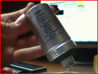

Hy mindenkinek!
Egy régi TV-t szerelek szét, és találtam benne néhány cuccot, amiről nem tudtam megállapítani hogy mi is lehetne, ezért a segítségeteket kérem! képeket mellékeltem!
(#) Müszi válasza Godesz hozzászólására (») Jún 2, 2007 /
ez egy elektrolit kondenzáotr=ELKO
(#) Godesz hozzászólása Jún 2, 2007 /
és hogy mennyi a kapacitása rról tudok mondani valamit?
(#) idavid hozzászólása Jún 2, 2007 /
ez egy elko. 350 V az átütési feszültsége, és ha nem tévedek, akkor a négyszög a négyszögjelet jelent, a háromszög a háromszögjelet, a kör pedig a sinusjelet. a kapacitása pedig 220 µF sinusjelnél, 100 µF négyszög- és 47 µF háromszögjelnél.
(kezdőbb vagyok, de szerintem a négyszög meg a háromszög egyértelmű. ha tévedek, nyugodtna javítsatok ki, tanulni jöttem ide. )
(#) Fery válasza idavid hozzászólására (») Jún 2, 2007 /
Kijavitlak. A lábai vannak igy jelölve és azt jelenti hogy a közöshöz képest melyik lábon mekkora a kapacitás. Ez tulajdonképpen több elkó egy tokban.
Ami az oldalán van jel azt a lábak szegecselésén is megleled. És valószinü már elég kapacitást vesztett darab megette már a feszültsége javát.
Ja és semmi köze nincs se négyszög, se háromszög, se szinusz jelhez ez egyenfeszre való pufferkondi.
ilyenről sem hallottam még. már megérte reggel felkelni

(#) _JANI_ válasza Godesz hozzászólására (») Jún 2, 2007 /
Három az egyben, egyemáramú kondi. A tápegységben volt buffernek. Névleges feszültsége 350V-(DC).
