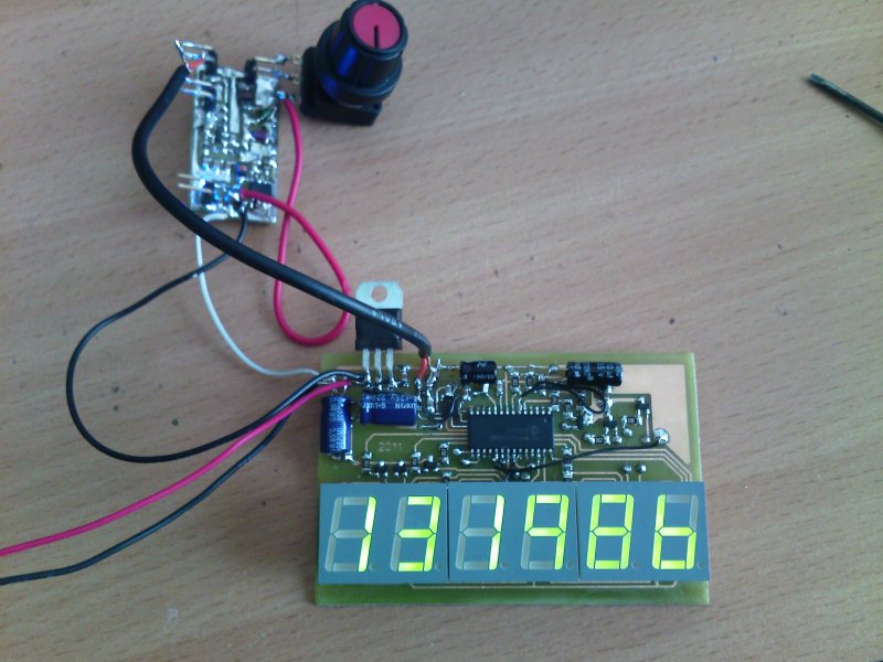

Na hoztam magammal képeket a frekvenciamérőről. Nézzétek el a nyák minőségét, eléggé összetákolt lett a végére. Az LMX2322-es beforrasztásával kicsit megszenvedtem, de végül sikerült (nem a szokásos TSSOP tokozású, hanem CSP, nincsenek lábai).
Az áramkör igazából egy prototípus egyelőre, ha lesz időm, akkor igényesebben is megépítem, bedobozolom. Nemsokára feltöltöm a NYÁKtervet is.

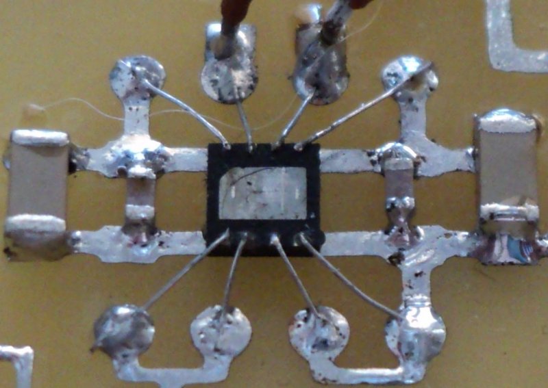

Valaki nem jutott közelebb az IC forrásához? (Beszerezhetőségéhez?) Leginkább a hagyományos kezelhető lábformátumuakhoz. Ez a lábnélküli "CSP" "Isten ments'!" kategória! ![]() F.D.Gy.
Szia! Én csak Ebayen találtam cps fajtát. Valószínű ezt hőlégfúvóval érdemes forrasztani kenhető masszával. Üdv joe
Hello, én a TDFN tokot hanyatt forrasztom, talán ennél is lehet igy.
Készülnek a vastaghibridek
![]() ![]() Nem lenne esetleg értelme úgymond IC átalakító nyákot csinálni? |
