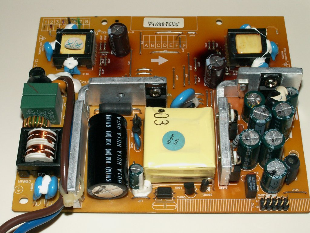

Sziasztok! Xerox XA7-17i LCD monitoromban kicseréltem (#909416) az elfüstölt 4606-os tranzisztort. Csere előtt volt még háttérvilágítás, utána már nem kapcsolt be, power LED fel se villant, csak ütemesen kattogó hangot adott a monitor, mint egy index relé. A tápon találtam kissé púpos kondikat, azokat kicseréltem. A jelenségen a kondicserék semmit se változtattak, és az se, hogy rá van dugva a PC-re vagy se. Kérem segítségeteket, hogy mihez kezdjek, mit és hol mérjek, vagy esetleg milyen tapasztalatotok van ilyen jelenséggel.
Köszönöm válaszaitokat.
(#) zolika60 válasza hegylako72 hozzászólására (») Feb 4, 2011 /
Valami zárlatot keress, gondolom a védelem nem engedi indulni a tápot.
(#) bbalazs_ válasza hegylako72 hozzászólására (») Feb 5, 2011 /
Elsokent szedd szet es huzd le a hattervilagitast vezerlo csatit. Ha egybeepitett, akkor vedd ki a 12V-os resz biztositekat. Ha ilyenkor leindul, akkor inverterhibas. Ha nem, akkor tap valoszinubb, mint a kisfesz panelon valami zarlat.

(#) hegylako72 válasza bbalazs_ hozzászólására (») Feb 9, 2011 /
Köszönöm a válaszokat. Sajnos csak a hálózati fesz és az 5V van biztosítékolva. Letöltöttem a panel rajzát (860-ALZ-M713W-F), amin a 4606-ost cseréltem. A rajzról azt vettem ki, hogy a háttérvilágítás áramkörébe volt az elfüstölt alkatrész, márpedig az látszólag működött. Márpedig a fő probléma az volt, hogy nem volt kép. Szóval a 4606-os cseréjével rosszabb lett, mint volt. Ellenállás méréssel kerestem a zárlatot, nem találtam. Valszeg rosszul kerestem. Nem tudom hogyan, hol, és mit mérjek jól. A panel ismeretében van tippetek?

(#) bbalazs_ válasza hegylako72 hozzászólására (») Feb 10, 2011 /
Szerintem a rajzrol hianyzik a biztositek.
Ez a rajz, amit talaltam
Ha megfigyeled, F001 a halozati bizti es F003 az 5V biztositeka. Nekem fajdalmasan hianyzik az F002.
Ott lesz az. Ha megsem, akkor hegeduld el a rezet, majd kesobb visszateszed.
Fotod van a panelrol (jo minosegu, kozeli)?

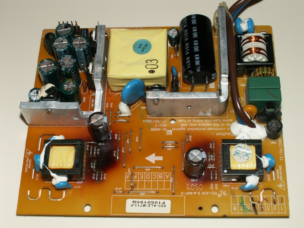

(#) hegylako72 válasza bbalazs_ hozzászólására (») Feb 10, 2011 /
Nekem is hiányzik az F002, de a panelen se találtam. Fotókat csatolok, remélem látni is fogod, ami számít. Ha kell, tudok jóval közelebbit fotózni, arról a részről amelyiket megjelölöd. Várom véleményed.
(#) bbalazs_ válasza hegylako72 hozzászólására (») Feb 10, 2011 / 1
Szoval akkor a FETekre megy kozvetlenul a 13V, annak a forrasat keresd meg, talan eppen egy jumper viszi at. Azt forraszd ki akkor es ugy indul-e a cucc.

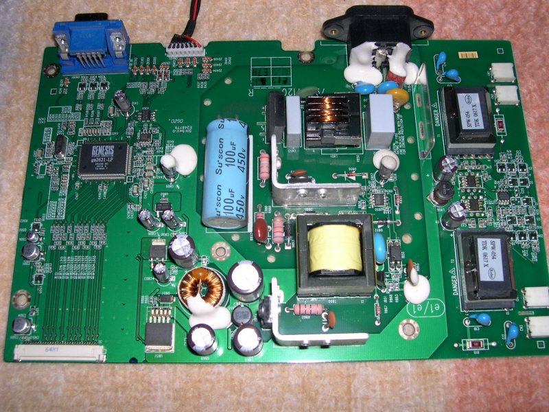

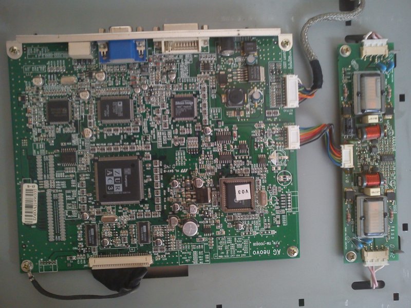

Egy Neovo S17 monitorral van probléma. Nem tudom, hogy a mellékelt képen mennyire látszik, de a monitor tele van függőleges csíkokkal.
Ha teljesen fekete a képernyő, akkor a leglátványosabb. Ilyenkor a csíkok zöldek, de általában a csík mindig világosabb, mint amilyen színen van. Pl. sárga - világos sárga, lila - rózsaszín.Mi lehet a probléma?
Csatolom a panel fotóját is.
(#) bbalazs_ válasza webpost hozzászólására (») Feb 13, 2011 /
A masodik kepen alul kozepen levo csatlakozot probald finoman megmozgatni, nyomkodni. Valtozik-e a csikozodas? (az a kepernyobe vezeto szalag)
Sajnos, elegge nehezen lehet a hibat latni az elso kepen.
Az egesz kepernyo egyenletesen fekete es olyankor a csikok is teljesen egyenletesen oszlanak el? Tehat csik mindenutt van? Fugg-e a felbontastol, frissitesi frekitol, kabelmozgatastol? Ha DVI-on keresztul kotod ossze, akkor valtozik-e? A szamitogepbol kihuzva, de bekapcsolva hagyva a no signal kiirasnal is ugyanez van?
Ha a monitor sajat menujebe lepsz be, akkor a menun is latszanak a csikok?

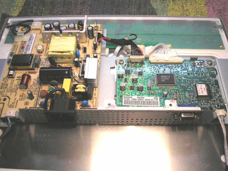

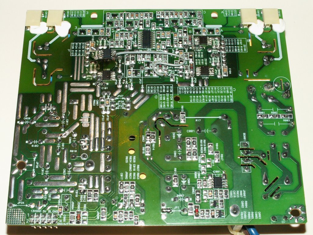

(#) zetyere hozzászólása Feb 13, 2011 /
Sziasztok! Van egy 19"-os Dell monitorom. Egyik napról a másikra nem kapcsol le készenléti módba csak egyszínű képeket váltogat.Ki sem lehet kapcsolni ilyenkor a power gombbal csak ha üzemel.Tud valaki valami ötletet adni a hiba keresésére?üdv Ottó
(#) kadarist válasza zetyere hozzászólására (») Feb 13, 2011 /
Puklis tetejű kondit keress benne.
(#) nonno válasza zetyere hozzászólására (») Feb 13, 2011 /
Hello! Tudnál képet feltölteni a tápról,illetve a vezérlő panelről!!
(#) zetyere válasza nonno hozzászólására (») Feb 13, 2011 /
Igen. Csak szét kell szednem mert most is ezt használom.
(#) webpost válasza bbalazs_ hozzászólására (») Feb 13, 2011 /
Köszönöm a gyors választ!
Azt már kihúztam, meg visszadugtam és nem változott semmi.
Igen a csíkok mindig teljesen egyenletesek.
Igen mindenütt van csík.
Felbontás ill. freki változtatás és kábelmozgatás nem segít. (Pár éve már előjött ez a hiba és akkor 800x600-as felbontásnál nem látszottak a csíkok, akkor néhány napig úgy használtam, utána jó lett.)
DVI-t nem próbáltam még sosem.
A no signal és a saját menüben is látszik.

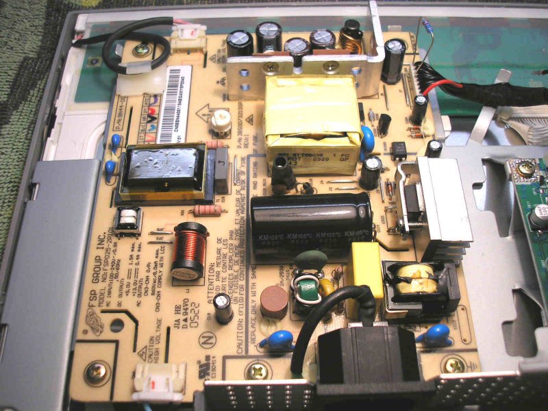

Itt a képek.Nem volt egyszerű szétszedni de összejött.Hát nem vitték túlzásba az alkatrészek mennyiségét.Púpos vagy zárlatos kondit nem találtam.
Akkor eloszor merd vegig bedugott csatinal, hogy a parok kozott megvannak-e a kontaktok.
A parokat latni fogod azon a csatin, mert kozel mennek egymashoz es vekonyak. Kb 5 par lesz.
Kozottuk kb 100 Ohmot kell merned.
Azok a parok, aminek a vezeteke ossze van sodorva.
Ha mind stimmel, akkor nincs mas hatra, mint nedves ujjal tapogatni egy kicsit a kisfeszultsegu reszt. A nagyfeszt szepen letakarod valamivel, nehogy belenyulj hatulrol, mert kozen a kijelzot kell nezni.
Rendesen nyomogasd meg a dolgokat, a csatlakozotol indulva visszafele.
Ha ez sem segit, akkor a kijelzo jon. A szerviz talan tud kolcsonbe adni egyet vagy egy proba erejeig.
Ha ez sem megy, akkor ugyanigy jarj el a kijelzovel, de annak az arnyekolo lemezet le kellene venni.
Ahova oda fut be a csati, ott ugyanezt eljatszani.

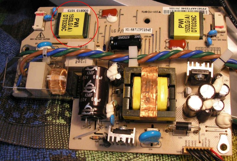

(#) janocsi válasza janocsi hozzászólására (») Feb 14, 2011 /
A Samsung 510n tápegységét (komplett), összeillesztettem az inverter hibás Sony SDM_HS53 vezérlőpanellel, minden tökéletesen működött így. Természetesen, nem követendő ez a példa, csak a pontos hiba meghatározásához állítottam össze. Ebben a Sony monitorban az egyik inverter lett rossz, de abból kettő is van benne. Mivel ezeket az áramkör párhuzamosan hajtja meg két Feten keresztül, csak ugyanolyan típusú inverter kerülhetne a helyére. A vezérlést OZ960S végzi, ott nincs is semmi gond. Ha valaki tudna ilyen típusú invertert, (Sony_tap_inv képen látható), szívesen átvenném tőle megfelelő honorárium ellenében.
