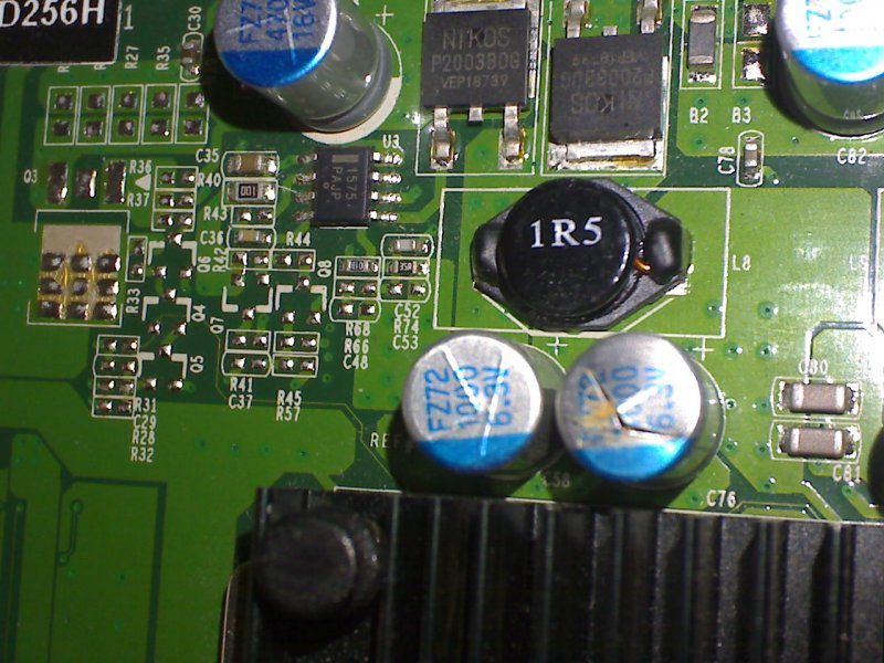

Hello mindenkinek!
Szükségem lenne egy helyettesítő kondira a képen látható helyett.Ilyet nem találok sem képen,sem web-en.
FZ72 1000 6.3v
Ez van rá írva.
(#) nemmegy hozzászólása Jan 5, 2011 /
100-as van nekem is csak így már biztosabb,hogy jó.
köszönöm
(#) kadarist válasza (Felhasználó 13571) hozzászólására (») Jan 5, 2011 /
Szerintem ezer, mert három nulla van az egyes után.
(#) nemmegy hozzászólása Jan 6, 2011 /
Üdv !
Ráírva 1000 van,de nincs mértékegység ezért keresem
a net-en,de sehol semmi.Egy videókártya 3db kondija.
ha 1000 és csak 100-at rakok helyette az talán nem gáz,de fordítva,100 helyett 1000-et?
Segítség......Köszi!
(#) kadarist válasza nemmegy hozzászólására (») Jan 6, 2011 /
1000µF-os lesz. Ha 1000 van odaírva, akkor az nem lehet 100.

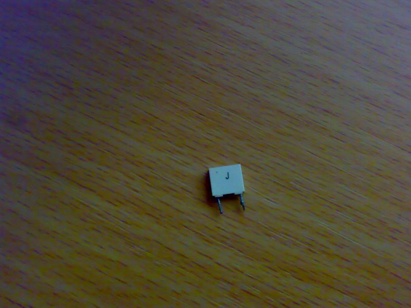

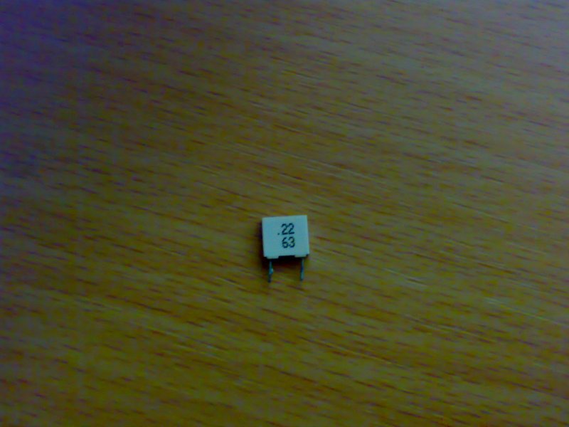

(#) imikee10 hozzászólása Feb 27, 2011 /
Van egy kis polipropilén? kondim amin .22 63 jelölések vannak. A 63 az a fesz tűrése de a .22? A túl oldalán meg van egy J betű.
Köszi Üdv Imi
(#) kadarist válasza imikee10 hozzászólására (») Feb 27, 2011 / 1
220nF, avagy 0,22uF. De ha bizonytalan vagy, akkor mérd meg a multimétereddel a kapacitását.
(#) imikee10 válasza kadarist hozzászólására (») Feb 27, 2011 /
220nF
A multi 190-et mutat csak.
Köszi
