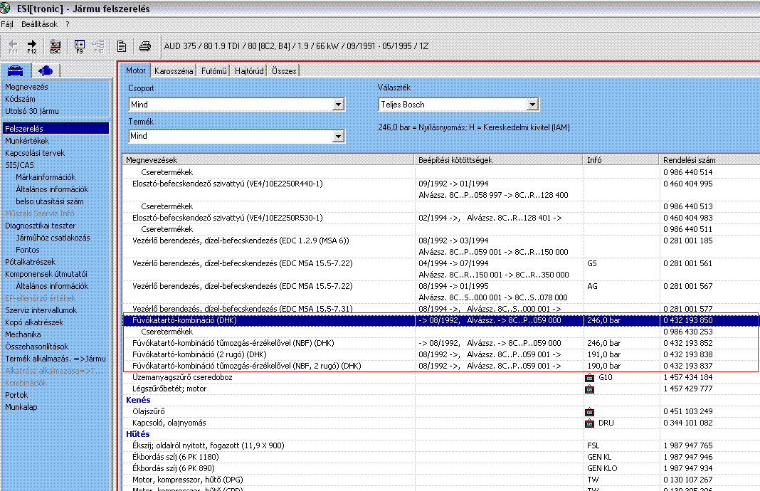

(#) mazsi258 hozzászólása Feb 15, 2011 /
Üdvözlet.
Nem biztos hogy ide illik a kérdésem, de már feladtam a dolgot. Van nekem ez a 80-as Audi 92 év eleji, ez azért fontos, mert a friccek 8.hótól más injektort /porlasztót/ használtak és elég ritka az enyém. A régebbiekben 246 baros van az újabbakban 190 baros!!! Na most a kisebb tehát a 190 barost bele tehetem a mociba egyéb beállítás nélkül? Vagy még az adagolón is állíttatnom kell? Ezt szedtem szét anno és azóta bontókban csak egyet találtam, de az is "szakadásos" volt. Tehát valaki meg tudja ezt nekem mondani? Ugyanaz a motor, szám kód minden stimmel csak az enyémre (illetve az Esitronic is kétfélét hoz) nagyobb a nyomás érték. A képen jól látszik a gondom.
