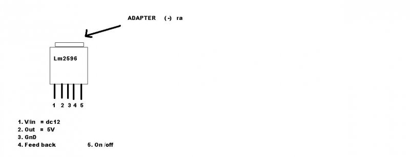

Sziasztok IBM monitor működött de kis is idő után , kikapcsolás követően nem kapcsol be. A készenléti állapot sem áll fen. alaplap samsung lxb-560 Invertert lehúzva sem és a kijelzőt lehúzva sem áll be készenléti állapotba. Mi lehet a hiba ? Miket nézek meg?
Bővebben: kép

Bocsi lehet hülyeséget írok (230v) , de 12V-ról megy elfelejtettem írni. Így gondolom a bizti, diódahíd kimarad. A táp nem hozzávaló 13v - 1,2A a monitor 12v - 3A -es . Esetleg valami túlfeszültségvédő nem szokott lenni a táp csatlakozó környékén? És még valami a hiba akkor keletkezett mikor a pc-re dugtam a monitort. Az egér és a billentyű lefagyott. És a kép ami ép a monitoron volt az is lefagyott. Csatlakozót széthúzva minden rendben (no signál) csak utána már nem akart bekapcsolni a monitor.

Akkor a helyedben a kulso tapot neznem meg eloszor. Ha egy monitor 3A-t ker, de a tapja csak 1.3A-t tud, akkor a tap mindig a hataron ment.
Hany collos ez a monitor? Mert egy 17-esnek a hattervilagitasa mar 20W folott van...
Probald ki egy nagyobb terhelhetosegu tappal.
Ha ugy sem megy, akkor a belso DC-DC konvertere szallhatott el, ott is a kapcsoloelemet neznem meg eloszor. Ha a tekercs nem birta, az latszik.
A kondik is fontosak lehetnek.
(#) zsa válasza bbalazs_ hozzászólására (») Feb 18, 2011 /
A táp jó mert a másik IBM ehhez hasonló monitort működteti szintén 12v 3A . azzal semmi gond nem volt tesztelésnél. Egyébként a hátérvilágítás (tán inverter ) le van húzva így az nem terheli . De készenléti állapot így sincs.
(#) bbalazs_ válasza zsa hozzászólására (») Feb 18, 2011 / 1
Akkor a belso dc-dc lesz a ludas, szerintem. De nem egeszen ertem, eddig sem mukodott hattervilagitassal?
Valami speci cucc?
Ha nem kell hattervilagitas, akkor csak 2-3W a fogyasztasa a logikanak.
Bocs, pontosan hol is van lehuzva a hattervilagitas? Ugye, nem csak a csoveknel?
Szerintem van benne egy 2576 stepdown a logikanak es kesz. (Lehet, hogy talalsz benne egy 3.3V-os stabot is)
Annak a komponensei nem tul bonyolultak sem tul dragak.
Kondik, ic, tekercs, Schottky. Merd ki, meddig van rajta fesz. Ha megvan az 5V es a 3.3V is, akkor mar csak a logika lehet a hibas, az nehez menet lesz. A bekapcsologomb hova megy, ott van-e feszultseg, rendesen foldre huzza-e a gomb, stb, stb.

Szóval . Tápot rátettem . Bekapcsolt tökéletesen (no signál felirat az ablakban) Pár Mp- után kikapcsolt , készenlétre. Visszakapcsoltam menű is bejött . Gondoltam rákötöm pc-re akkor . De sajnos ha a pc-t rádugtam a aktuális windows kép lefagyva a monitoron . A pc-n a billentyű és az egér is lefagyott sőt az infra egér piros világítása is kikapcsolt. Ha a monitor adat kábelt lehúztam akkor az egér újra villágított. De ezután kikapcsolás után a monitor többet nem kapcsolt be . A hátér villágítást csak azért húztam le nem-e ott van valami gubanc (Panelestöl ) . Egyébként táp csatlakoztatásánál nincs terhelés a tápon. Egyszerűbb ha teszek egy képet . Megjelölnéd miket érdemes megnézni:

(#) bbalazs_ válasza zsa hozzászólására (») Feb 19, 2011 / 1
Foldeltek a konnektorok, amiben a gep es a monitor tapja van? Probald kozos dugorol jaratni.
Kerhetnel kolcson egy masik monitorkabelt egy proba erejeig.
Aztan jo vastag kabellel osszekothetned osszedugas elott a ket gep femreszeit (foldjet). Ha nagyot szikrazik, mar gyanus...
Eloszor probald ki sima dugasztappal (akarmilyen, trafos 12V-os megteszi, ha tud legalabb fel ampert) - persze hattervilagitas nelkul.
Aztan merj ra, hogy az 5V es a 3.3V (ha van benne stabilizator) megvan-e.
Utana menjunk tovabb.
Ha ezt a harom hibat kizartuk, akkor valoszinuleg valami durvabb gond lesz.
Azt nem tanacsolom, hogy masik geppel kiprobald, mert ami igy hazavag egy asztali gepet...

Köszi a segítséget. A monitor és a pc fémházát összekötöttem bekapcsolt állapotban , nem volt szikra. A monitor fémváza, az egyezik a adapter ( - ) ágával . Így szerintem nem is kellene szikrázni. Viszont a Monitor (kábel ) aljzat lábkiosztásában szerintem van ( GND ) amit a belső dc állít elő. Megnézem a Step-down 5 és 3 V - t Jók -e de nem igazán vágom ezt a több lábú stabi ic mérését. A hátulja a (meta tab GND) = negatív: ehhez viszonyítva az 1.lábon) +12V, 2.lábon) 5V-ot kellene mérnem. A 3. láb a GND ehhez viszonyítva is ugyanezeket az értékeket kel kapjam ha jó az ic? És 4,5 lábakon kell mérni valamit?
