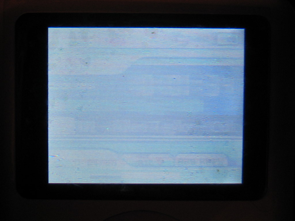

A moderátorok most lehet, hogy elevenen elégetnek, mert egy másik topicban feltettem már a kérdést (MP3 lejátszó probléma), ill. ide tették a kérdést, csak éppen az nem derül ki belőle, hogy kijező hibáról van szó. De hátha itt tudtok segíteni: Az MP3 lejátszóm (MyAudio / Control Line CL185) kijelzője fehér (oldalról viszonylag jól látható) és elmosódott (jobbról balra, csak sorokon belül "úszik") mióta a kollégám megrázta elektrosztatikusan a fejhallgató csatlakozón keresztül. Egyébként kiválóan működik. A kérdésem az, hogy vajon mi halhatott meg benne, javítható lehet-e? Találkozott már valaki hasonlóval? Köszönöm előre is!
Mellékelek egy pár képet is, hátha segít a diagnózis felállításában.
