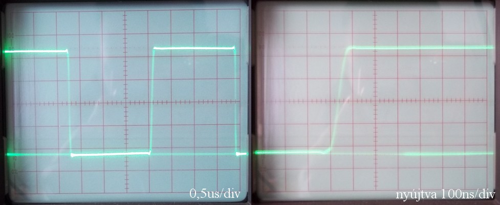

A nyákom majdnem ugyanaz mint a tiéd, az alkatrészeken toltam picit ide-oda, a visszacsatoló tagokat megfordítottam (pont azért hogy elkerüljem amit végül is nem sikerült), hogy a nagyobb jelszint ne menjen hátra a bemenet közelébe (a rajzodon ez jól is van de a nyákon pont fordítva), és amennyire lehetett növeltem a földfólia méretét. Majd csinálok képet a kapcsolójelről is, az tökéletes, 1,5-2V körüli kis túlbillenés van a négyszög sarkain. Az FDP-vel majd biztos nagyobb lesz. A zaja nem olyan vészes de a QUAD-omé azért jóval kisebb.

Hát az biztos. Tőbe kell hidegíteni és vagy egy 47pF-os G-D közé tett kondival kezdve a próbát, lassítani a kapcsoláson. Ha jó a nyák, elvileg terheletlenül nem lesz berezgés rajta, ha nagyon nem mész le a dt-vel.(Az enyémben még 40ns dt mellett első ránézésre ideális a négyszög, egy nagyon pici horpadás van csak az elején).
Nálam a rossz nyákon régebben terhelve 30V-os lecsengő tullövés keletkezett a hosszú tápfóliák miatt. Ha már 20V alatt vagy a berezgéssel, akkor jónak tekinthető. A zaj az gáz. Nálam pl diszkrét bemeneti fokozattal is totál csönd van, szerintem simán 100dB feletti lehet a jel-zaj viszony.

![]() Benéztem a hidegítő kondikat a berakáskor és 1u-t tettem a 100n helyett. Tettem egy egy 100n-t a fetek lábához, most már 6 ohmon is ki lehet hajtani tápig. Mondjuk az alsó ág így is előbb kezd el szőrösödni, ennek már lehet a komparátor is az oka, hidegítem majd azt is amennyire lehet. Ez az ethosz féle bemenő fokozat lesz talán a tuti megoldás. Egyébként mekkora kondikkal érdemes hidegíteni? Jó a 100n vagy jobb lenne kisebb pl. 10-20nF ? Az a baj hogy SMD kerámiában többnyire csak 50V-os van, alig találtam nagyobbat, nekem legalább 63 de inkább 100V-os kell. Így néz ki a jelem
