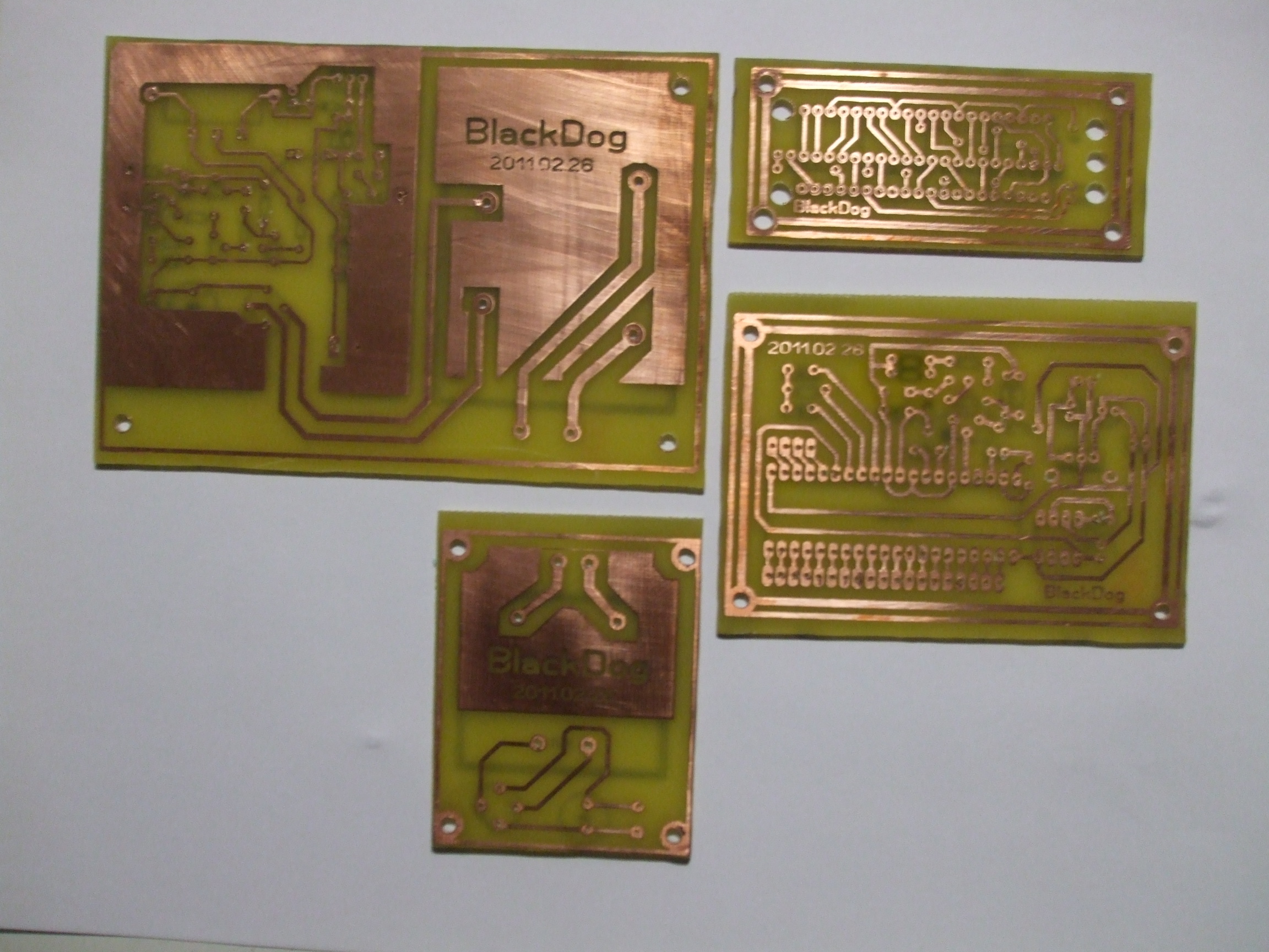

(#) blackdog hozzászólása Feb 27, 2011 /
Tegnap este ismét készítettem pár nyákot.
Nekem nagyon is megfelel a lézernyomtató+vasaló+nátrium perszulfát. Most a beültetési oldallal nem foglalkoztam annyit, de az is vasalva van.
Eddig egy nyákot sem rontottam el készítés közben, nem szakadt le a vasalás nem mart alá a marószer. Na meg ez elég költséghatékony megoldás. Számoljátok ki, hogy mibe kerül fotó technikával dolgozni. És szerintem a munka sem kevesebb vele.
A legkisebb panel amit eddig vasaltam: 3x4cm a legnagyobb 16x10 cm.
(#) blackdog válasza gulasoft hozzászólására (») Feb 27, 2011 /
Egyet értek!
Én ugyan rég elmúltam 30éves, de ráérek és nagyon megfelel nekem a nátrium. Szépen, tisztán lehet vele dolgozni.

(#) blackdog válasza sprofan hozzászólására (») Feb 27, 2011 /
Nem akarok én újra kezdeni semmi vitát és azt sem mondtam, hogy a vasalás jobb vagy egyenértékű.
Véleményem szerint kezdőnek egyszerűbb a vasalás és úgy is eljön a pont ahol már nem elég. Csak azért írtam mert kezdő egyből gyári minőséget akar nulla tapasztalattal.
Nem kívánok vitát indítani.
