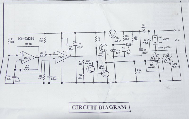

Tegnap mi is teszteltük a HHO Cellánkat. Lett is belőle egy kis baleset . Konkrétan a kiegyenlítő tartály felrobbant. Bár nem értjük miért, valószinüleg azért mert visszaégett a gáz (Elvileg nem lett volna szabad hisz volt benne visszacsapó szelep. Valakinek valami ötlet hogyan lehet ezt legközelebb megakadályozni?
Mennék tovább a témában küldök nektek egy képet ami a jelenleg neten árult PWM rajza. Remélem sikerül valakinek segíteni benne mert helyettesítés kellene a tranzisztorokra mert egyszerűen nem lehet itthon kapni ilyeneket.
(#) patkolttojas válasza atideath hozzászólására (») Márc 3, 2011 /
A végére a két FET helyett IRF 1405 sokkal jobb lenne, e z kapható is és többet is tud, a többit pedig szinte bármilyen kisteljesítményű tranzisztorral lehet kiváltani.

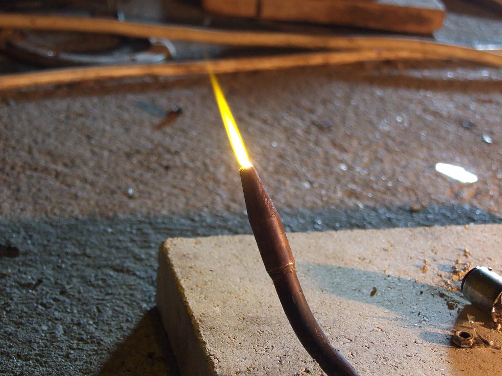

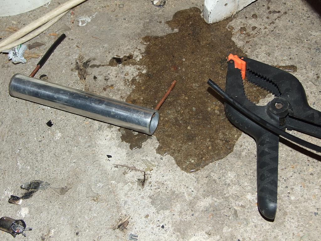

Nálam is volt visszaégésgátló kapilláris furat (propánhoz volt eredetileg), ami csak 1x égett vissza, de a buborékoltatónak lerobbant a plexi teteje, amit epoxyval ragasztottam egy alucsőre. A buborékoltatót emiatt érdemes fémből készíteni, és sehol sem szabad gázakkumulátort csinálni, ahol felhalmozódhat gáz.
A képen a robbanás előtti lánghosszt fotózgattam, már elég szép volt, aztán kikapcsoláskor bumm.

Egy zárt, lehegesztett fém buborékoltató nem tud szétrobbanni, ahhoz nincs elég nyomás, pláne, ha minimálisra van csökkentve a gáztérfogat. Nálam is csak egy nagy pukkanással, mint egy pezsgődugó, repült fel, pedig ott volt legalább 50 köbcenti gáztérfogat.
Ha ennyire veszélyes lenne, akkor a sima PVC gázvezetés is szétrobbanna. De ilyenről szó sincs.
Acetilén+oxigén keverék viszont már lehet, hogy darabokra tépné.
