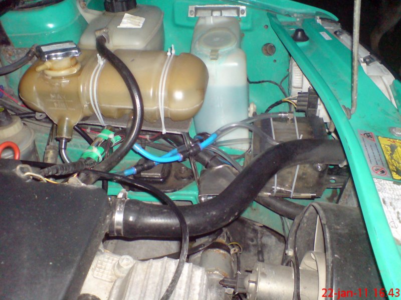

Bekerült a bontó az autóba. Egy fél napot faragtam,hajtogattam a lemezeket de most jó és stabil. Az elektronika még nincs kész de nem tudtam megállni hogy rá ne kössem egy kicsit az akksira- Azt vettem észre hogy semmi sem változott mármint a gáz az jött rendesen a motor hangján nem volt változás úgy mint amikor a világítást ráadom. Már nagyon várom a menet közbeni próbát. Teszek fel pár képet. ![]()
Szevasz látom a képeket . A csövekben nemlehet levegő vagy elktrolid dugó ! Rengeteg az elektrolid a tartályban bekapcsolod és a cellais kinyom valamenyi vizet + hab + autó rászkódása + fékezés = elektrolid távozik a gázkivezető csövön ha van bubi akkor od aha nincs irány a notor . Ezzel az elktrolid szintel ahogy befagy vencer egy időzitet bomba ! A csövek elosztásánál látom teis az egyszerüségre töreketél nagy hiba ! Azok az elosztók túlnyomásra vannak tervezve ( lehethogy most nemszivárog de idővel biztosan ) ! Minden rádugós pontot bilincsel kel rögziteni ( motorhőtöl elágyul és képes lecsuszni ) ! Nem tudom vane gumitömités a tartály kupakján amenyibe nincs pótolnikell . Remélem segitetem néhány apróságban kicsi de nagyon fontos mindegyik. Üdv

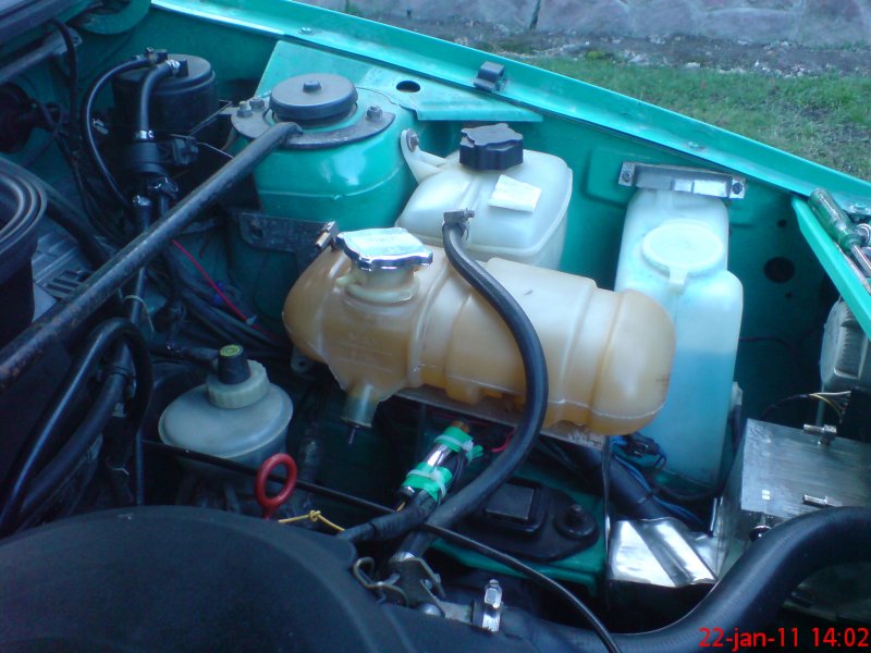

A csatlakozók le vannak ragasztva! A tartály ha az első képet nézed (bal oldalon) jobb oldalán buborékol és a bal oldalán távozik a gáz a buborékolóba ami az autó másik oldalán van és magasabban van mint a tartály kivezetése. Most raktam bele fagyállót mert nagyon hideget mondanak majd tavasszal csere! Ja a tartályt nyomás próbáztam! ![]()
Az a helyzet hogy én ezért készítettem el ilyen elrendezésben mert azt figyeltem hogy a kilépő buborékok "vittek" magukkal folyadékot is ami alulról pótlódik folyamatosan, vagyis keveri a levet.
Az "udvari" próbánál mindig volt rendesen folyadék a cellákban 2 óra elteltével is a folyadék még csak kb ~50c° lett a kezem még kibírta a folyadékot!

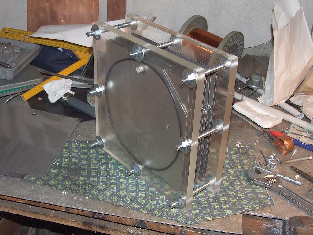

Én is belefogtam a második cellám építésébe. Az első sima volt ez viszont szárazcella lesz. Még a PWM-et el kell készítsem hozzá, egyébként már nagyjából megvagyok vele. 19 lemezes, összesen 0,53m2 a felület (mindkét oldal esetén 1m2), 3mm cellatávolsággal.
Valószínű többet is készítek, és a kész cellákat felteszem apróhirdetésbe.

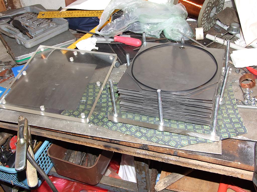

Örülök, hogy ennyire előrehaladtál már. Figyelj csak! A cellád lemezeinek a sarkait miért vágtad le? Azok sokat termelnének még, ha felhasználnád... Én is haladok kicsit lassabban, de sokat fontolgatom a legjobb útvonalat, amerre haladni akarok... Mellékeltem az én lemezrajzomat és hozzá a tömítését, ha érdekel. A PWM még nem tiszta előttem, hogy melyik variációt akarom megépíteni, de már a te hozzászólásodnál lévő linken található 555-öst használó PWM-et raktam össze én is amikor a buborékoltatást mint lehetséges technológiát kipróbáltam. Nagyon melegedett az enyém pedig mínuszokban próbáltam kint a műhelyben és csak néhány másodpercig. Viszont, akkor még nem volt kialakulva a cellaforma és néhány talált lemezből lett megcsinálva. Változó volt a semleges lemezek száma is... nem csodálom, hogy egyik-másik póluson több áramot vett fel. Viszont azt már most ajánlom, hogy a FET-re mindenképpen szerezz be egy jól hűtő hűtőbordát. Üdv, Robi.

A lemezek sarkai egyáltalán nincsenek elektrolitban, mivel O gyűrűket használok. Azért vágtam le egyébként, mert kis kézi lemezollóval daraboltam a nagy lemezt, és nagyon hullámos lett a kis lemezek széle, és sok helyen a sarkoknál összeért a lemez.
