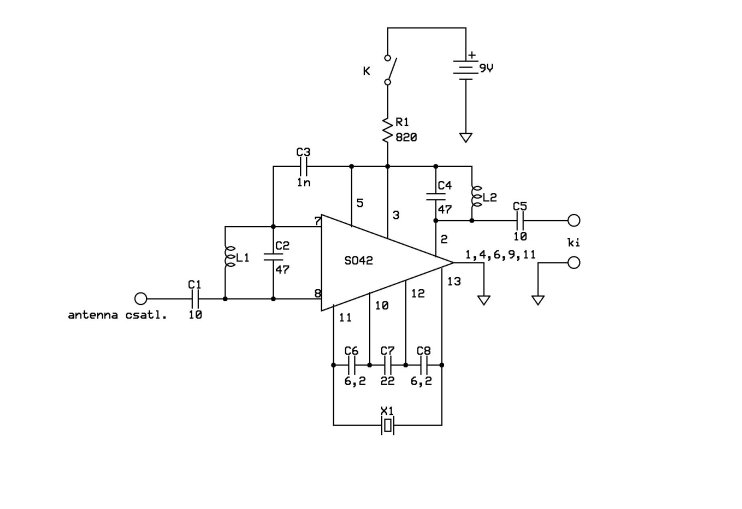

(#) ElektroJózsi hozzászólása Márc 5, 2011 /
Hello. Itt egy égi kapcsolási rajz, itt másik a jelölések mint a mai kapcsolási rajzokon. Az lenne a kérdésem hogy a C6, C7, C8 kondenzátorok alatt mi az az x1?

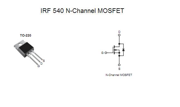

(#) David.zsombor hozzászólása Márc 5, 2011 /
Sziasztok tudnátok segíteni egy kicsit?Szeretnék csinálni egy ütemre villogó cuccot IRF 540 MOSFETtel valaki be tudja rajzolni hogy hogy kössem be?
Itt egy régi kapcsolási rajz. Az lenne a kérdésem hogy a c6 c7 c8 alatt mi az az x1? És a kondenzátorok mikro Farad-ban vannak megadva?
(#) kadarist válasza ElektroJózsi hozzászólására (») Márc 5, 2011 /
Az x-es egy kvarc és a betűjelzés nélküli kondenzátorok pF-ban értendőek. De mit akarsz ebből kihozni?

(#) kadarist válasza David.zsombor hozzászólására (») Márc 5, 2011 /
A tranzisztor helyére beteszed a FET-et úgy, ahogy a FET-rajzán látod.

(#) pucuka válasza ElektroJózsi hozzászólására (») Márc 5, 2011 /
Ez egy régebben használt OIRT/CCIR rádió kétnormásító. A kristály X1 27 MHz környéki, a kondenzátorok pF -ban értendők.

(#) David.zsombor válasza kadarist hozzászólására (») Márc 5, 2011 /
Akkor így jó?
Jó, de arra ügyelj, hogy az IRF teljes kinyitásához 10V-os gate-feszültség kell. Ha ennél kisebb a feszültséged, akkor logikai FET-et használj (IRL).
10v???Jaj.De ez mosfet.akkor lehet hogy inkább tranyós lesz...
Válassz az IRL sorozatból és akkor nem lesz jaj.
Az kinyit a jack kimenettől?
(#) David.zsombor válasza David.zsombor hozzászólására (») Márc 5, 2011 /
Ez jó? Bővebben: Link
Jó, de ha kisebb VDS feszültségűt választasz, az még jobb lenne, mert kevesebb energia válna hővé.
Ez 30v ennél kissebb nem nagyon van ezzel fog menni a villogó? Bővebben: Link
Ez ugyan nem kifejezetten logic level típus, de jó lesz.
