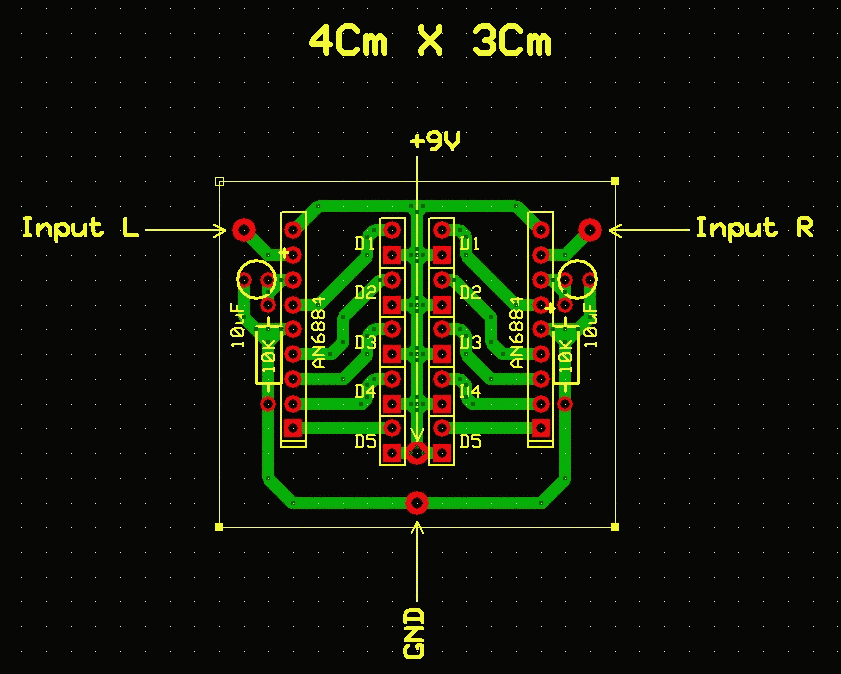

Helló proli007! Elég kezdőcske vagyok a témában és ezért egyenlőre megpróbálok egy 5 ledes variációval az Ic egyAN6875-ös, ránéznél nekem erre a kötésre? Lila:Vcc (ez mit is foglal magában pontosabban) Kék: gnd Sárga: jel (előrősítő vagy végfok?) vagyis mennyi a bemeneti jel?

(#) proli007 válasza benocs24 hozzászólására (») Márc 15, 2011 /
Elég homályos kép, és az adatlap sem túl bőbeszédű, de..
- A Vcc az a plusz tápfeszültség a 9.-lábon. Ez 16V értékű. (De hogy mi a legkisebb tápfesz, azt már nem igazán árulja el) Minden esetre, a képlet mondja, hogy 1,2V-al nagyobbnak kell lenni, mint az 5 Led nyitófeszültségének összege. És persze a refrenciánál sem lehet kisebb.
- A negatív tápfeszültségű pont (és a bement GND pontja) az 5. láb.
- A bementi feszültséghez illene tudni a belső refrencia feszültség értékét, amihez hozzá hasonlítja. De ezt nem adják meg, viszont ott van az adatlapon, hogy mikor kapcsolnak be-ki a Led-ek. abból látható, hogy az 5. Led 8,66V-nál kapcsol be. A skála pedig logaritmikus. De ha a tápfeszültségre egy potit teszel, és a közepét 8-as lábra, a bemenetre kötöd, akkor a potit tekergetve, szépen megnézheted, hogy hol jeleznek a Led-ek. De az "Input Voltage LED ON-OFF" táblázatban le van írva.
- De az áramkör az erősítőről közvetlen váltó feszültséget nem kaphat, mert a bemenet nem kerülhet -0,5V alá. Tehát valami egyenirányító kel elé.
üdv! proli007

Helló! A 7 és a 9-es láb összekötése mire szolgál? Ja és 12 volt is elég neki gondolom. Egyenirányítani?!
- A 7 és 9-es lábak közé kötött ellenállással lehet beállítani a Led-ek áramát. (Vélhetően itt egy áramtükör van az IC-ben, ahol az ellenálláson folyó áramnak közel a négyszerese fog a Led-eken folyni.) Adatlap szerint ez R=4*(Utáp-0,7V)/Iled)-270ohm. 12V tápfesz, és 16mA maximális Led-áram esetén ez kb. 2,5kohm
- Egyenirányítani a bemenettel soros diódával lehet, hogy csak plusz feszültséget kapjon az IC. A dióda után esetleg egy kondi és egy párhuzamos ellenállást is lehet tenni, ha hozzávetőlegesen a jel csúcsértéket szeretnénk látni. De hogy ide mi kerül, az attól is függhet, mekkora feszültséggel hajtjuk (erősítő teljesítménye) az áramkört.
- Ha egy Led diódán eső feszültség nem haladja meg a 2.2V-ot, akkor 5*2,2V+1,2V=12,2V akkor jó lehet a 12V táp.
üdv! proli007

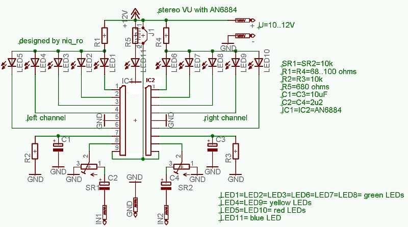

Megépítettem a mellékelt kapcsolást,első részleges tesztelés során jól szerepelt. Az lenne a kérdésem,hogy a rajz szerint 12V kellene neki,adatlap szerint az ic(ba6124)16V-ig bírja,a táp ahonnan működne 27V. Ha jól sejtem akkor a plusz ágba kellene egy előtétellenállás csak azt nem tudom hogy mekkora legyen?
(#) djdanger válasza feccus hozzászólására (») Ápr 5, 2011 /
Ne ellenállást rakj, mert a változó áramfelvétel miatt a rajta eső feszültség is változik így a kapcsolás nem lesz stabil.
Rakj elé feszstab IC-t pl 7812-t.
Annak mondjuk a 27V bemenet lehet hogy sok, attól függ mekkora az áramfelvétel, pár 10mA-ig szerintem Ok lesz.
Ha annál nagyobbakkor az elé még raksz egy 7818-at akkor már a kettőn disszipálódik a felesleg, úgy biztos nem megy tönkre.
(De nem számoltam ki pontosan)

Rákötöttem egy 9V-os adaptert próbaként,és elég fura feszültségeket mértem a ledek helyén. Az egyik oldalon,első led- 6,3V-ot mértem, a többi led helyén pedig átlagban 1V környékét. A másik oldalon első led-1,6V-ot mértem a többin 1V környékét.
Mind ezt bemenő jel nélkül. Nem tudom mennyire normális ez?
Az áramfelvétele is főként a LEDektől függ majd, és attól
hogy hány világít éppen.
Az IC kimenete áramgenerátoros (azért hogy az összes LED ugyanúgy világítson) ezért lehetnek különféle értékek a kimenetén. Terheld a többi kimenetet is LED-del, akkor nézd meg a feszültségeket rajta.
Arra figyelj hogy a kimenet "open collector" szerű
vagyis a +táp és a kimenetek közé vannak kötve a LEDek, tehát akkor fognak világítani ha a kimeneten alacsony feszültséget mérsz, de itt megintcsak az van hogy terhelés nélkül hiába is mérsz bármit!!!
Tehát szerezz több ledet!
Ha megvan kösd össze, és ha elsőre nem világítanak ne ijedj meg! Érintsd egy pillanatra a +táphoz a bemenetet és a hozzá tartozó oldalnak végig fel kell villannia.

Bekötöttem az összes ledet. Az egyik oldal jól működik,viszont a másik oldal nem. A hibás oldalnál a piros,sárga és az első zöld led folyamatosan világít,poti tekergetésre nem reagál. Mi lehet a gond?
(#) djdanger válasza feccus hozzászólására (») Ápr 6, 2011 /
Első zöld led alatt a legalsót érted vagy a sárga mellettit?
Anyák jónak tűnik, tehát elvileg más baj van.
Őszintén szólva a hiba okát így nem tudom megmondani,
első körben azt kéne megnézni hogy ahol kell ott minden kontaktus megvan-e, tehát hogy minden ami kell érintkezik egymással, továbbá azt hogy minden aminek nem kell érintkezni az nem érintkezik egymással (tehát hogy nincs-e rövidzár valahol ahol nem kéne).
Ezt egy műszerrel "kisípolgathatod".
Ha nem találsz hibát akkor talán az IC rossz.
Át kéne rakni a nem működőt a működő oldalra, hogy ez kiderüljön.
(#) feccus válasza djdanger hozzászólására (») Ápr 7, 2011 /
Sikerült megoldanom a problémát,az ic első és harmadik lábával volt a gond. Mostmár működik rendesen,mostmár cak az erősítőre kéne csatlakoztatnom. Megnéztem a 7812 és egy hasonló ic bekötésével a 27V-ra való bekötést,de ezekkel csak 4,5V fesz.jutott a kivezérlőhöz ami persze kevés.
