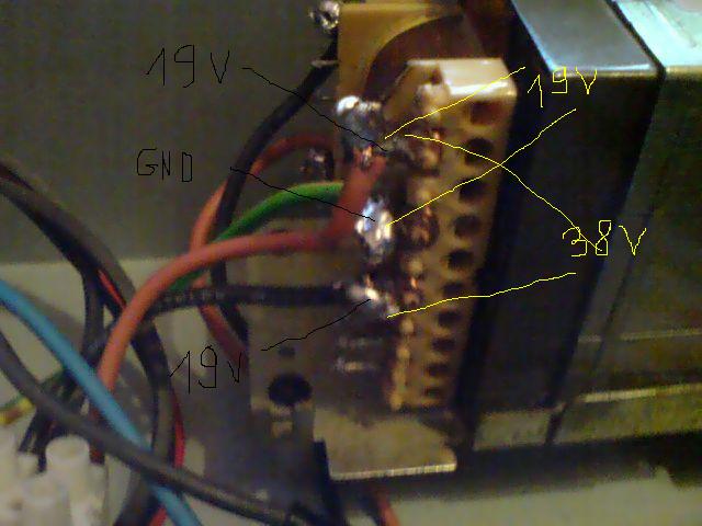

(#) feccus válasza djdanger hozzászólására (») Ápr 8, 2011 /
Sikerült az ic-vel 12V-ot alkotni, üresjáratban 12V viszont amikor rákötöm a fogyasztót(kiv.jelző) leesik a fesz 3.5V-ra és így a ledek nagyon halványan világítanak. Ez miért lehet?
(#) Alkotó válasza DJanosi hozzászólására (») Ápr 8, 2011 /
Az erősítő egyenirányitott egyik pozitívjára és a közös földre kötöttem,így 19V ból kaptam 12V-ot,ami terhelése leesett 3.5-re. A trafóm középleágazásos,ami a mellékelt képen látszik.
(#) djdanger válasza feccus hozzászólására (») Ápr 8, 2011 /
Hát ebből így nem lehet megmondani... Kéne egy pár dolgot tudni.
Mérd meg, hogy mekkora fesz van a stab IC előtt, mielőtt és miután rákötöd a kivez.jelzőt!
Valami rajzot csinálj a kapcsolásról hogy mit hogy kötöttél a trafóra és a stab IC-knél.
Megoldódtak a problémák. Egy kicsit gyanus volt nekem az ic és egy kicsit vizsgálgattam. Kiderült hogy nem igazán stabilizás rendesen,úgyhogy szereztem egy másikat és azzal már minden rendben van. 27V-ot kap az ic és 12V 25mA-el van leterhelve és nagyon jól bírja,persze megfelelő hűtőbordával. Azt szerettem volna még kérdezni hogy ugyan ebbe az ic-s dologba bele férne-e még egy venti,ami 12V és 0,12A fogyasztású?
(#) szlaci001 válasza feccus hozzászólására (») Ápr 8, 2011 /
A 7812 1A-ig terhelhető, ha 7812CV-t használsz, akkor a max az 1.5A. Igaz ekkora teljesítménynél fűtene 27 V ról, de a ventilátort még simán elbírja!
(#) feccus válasza szlaci001 hozzászólására (») Ápr 9, 2011 /
Köszönöm az infót. 1 órás járatás után mág mindíg nem volt tüzes a 7812-es ic.
