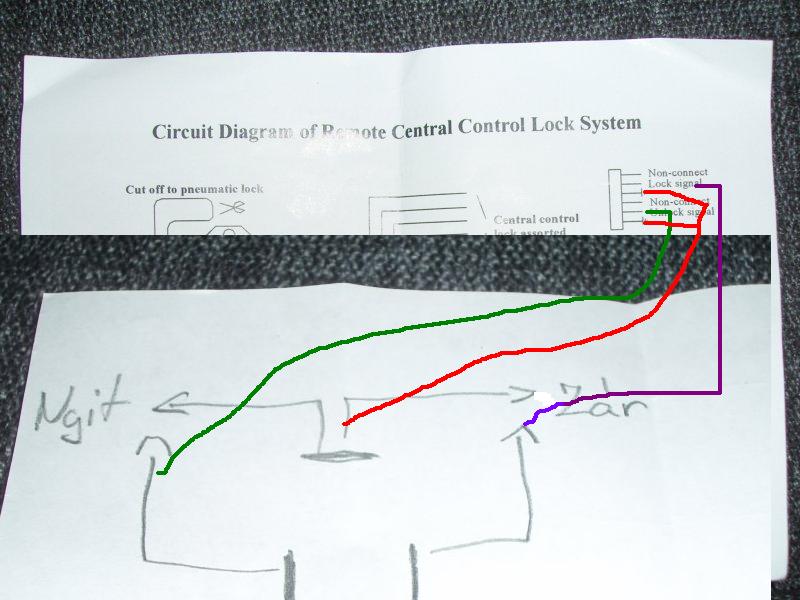

(#) akos70 válasza bull84ghia hozzászólására (») Márc 19, 2011 /
Így valahogy:
(#) bull84ghia válasza akos70 hozzászólására (») Márc 19, 2011 /
Köszi, mindenképpen kipróbálom, csak azt nem értem mi lehet az a no conect szál, ha nincs semmi szerepe akkor mit keres ott?
(#) Inhouse válasza bull84ghia hozzászólására (») Márc 19, 2011 /
Mivel váltóérintkezők vannak a vezérlőben, ezért az alaphelyzetben zártak nem kellenek, ennyit jelent.
Kösd be úgy, ahogy Akos70 rajzolta, csak szebben!
Inhouse
(#) bull84ghia válasza Inhouse hozzászólására (») Márc 19, 2011 /
Igyekezni fogok, köszi mindent

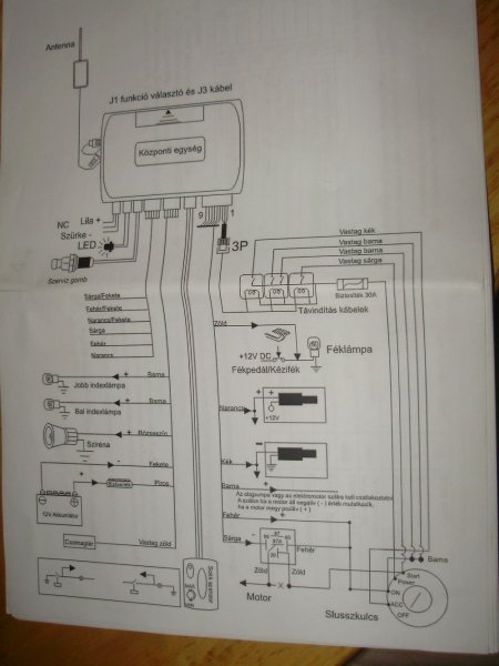

(#) danifender1 hozzászólása Márc 20, 2011 /
Vettem egy autóriasztót de pár dolgot nem értek a bekötésén, ezért hozzátok fordulok.
A rajzon bal oldalt fent van olyan bejegyzés hogy NC Lila+
Szürke- ezt hová kell kötni illetve mi ez?
Akkor teljesen lent mutat egy nyíl balra és az van írva hogy motor.Ezt hová kell kötni?A gyujtáskapcsolón honnan tudom meg hogy melyik kábelek az acc,on stb?Tehát hogy melyiket hová kössem.
Köszi a segítséget.

(#) Inhouse válasza danifender1 hozzászólására (») Márc 20, 2011 /
Valaminek lennie kell a leírásban róla.
A szemem kifolyik az ilyen képektől...

(#) mazsi258 válasza danifender1 hozzászólására (») Márc 20, 2011 /
Helló.
Ha tudnál egy jobb minőségű képet a leírásról az sokat segítene! Szerintem a szürke-, lila+, NC, az lehet a pneumatikus zárvezérlő jele is de lehet az ajtónyitásé is. A slusszkulcsos dolog az nagyjából pont úgy van, ahogy az autóban. Ha megmondod milyen autóról van szó, az sokat segítene.Én úgy csináltam, hogy az akksiról levettem a sarut és úgy mértem ki. Egy multiméter nagy segítség! Szakadásvizsgálóval ki tudod mérni lehúzott csatlakozó mellett, hogy ki hova megy. A motoros dolog pedig egyszerű, ami a gyújtáskapcsolóról megy az önindító relé felé, azt kell elvágni és a rajz szerint a relét bekötni. Ha nincs túl sok elektronikai ismereted, akkor nem igazán ajánlom, hogy elkezd faragni a gyújt.kapcsot, mert egy esetleges rövidzár sokba kerül! Azt tudod, hogyha ezt bekötöd és használni is akarod a táv indítás funkciót, akkor nem hagyjuk sebességbe az autót! Haver felesége így törte szét a garázst meg az autót!
(#) danifender1 válasza mazsi258 hozzászólására (») Márc 20, 2011 /
Köszi hogy segítesz.
Kötöttem már be komplett riasztórendszert+kp zárat autóba csak az egyszerűbb volt.Távindításos riasztót most látok először ezért is vettem meg.Csak kicsit gondba vagyok a bekötésével.Fiat Puntoba lenne 95ös.
Feltöltök egy jobb képet.

A gyujtáskapcsolóba azthiszem 3kábel megy Piros,Barna.Narancs.
Ez a feltöltés nem akar összejönni...
Semmi más nincs hozzá, csak a bekötési rajz? Valahol a szövegben írniuk kellene róla...
Szerintem nem ajtókapcsoló, mert az mintha a narancs/kék lenne, bár a rajz ugye...meg az piktogram is érdekes...
Inkább valami külső érzékelő bemenet lehet...
Inhouse
(#) danifender1 válasza Inhouse hozzászólására (») Márc 20, 2011 /
Sajna nem adtak hozzá más leírást.
Kép: Hivatkozás
