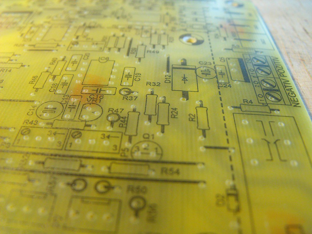

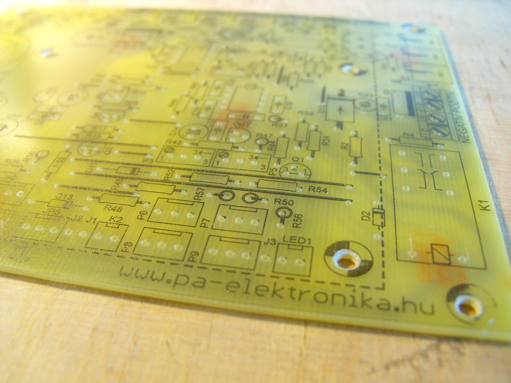

Néhány közeli kép az első nyákról amit vele csináltam. Nagyítva meglepően kacifántosak a vonalak, persze a sósavas marásnak köszönhetően.
