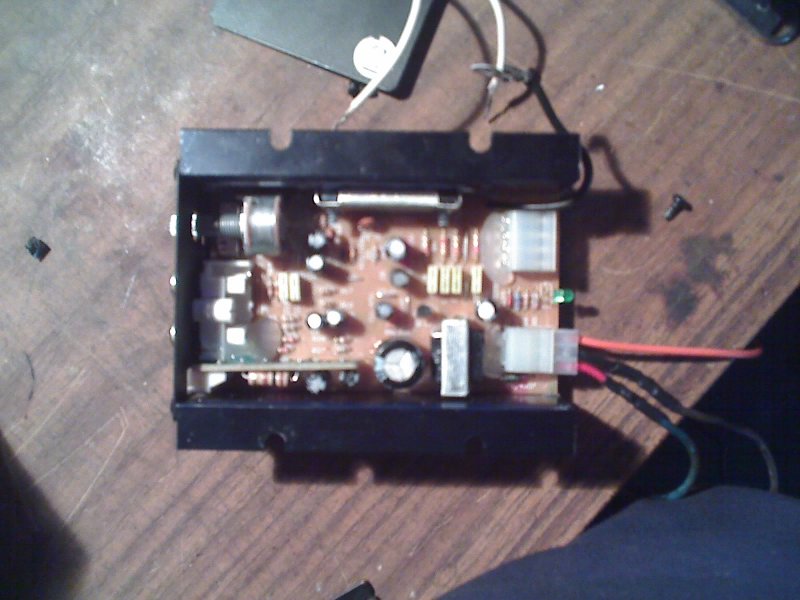

(#) janik00133 hozzászólása Okt 27, 2010 /
Lehet hogy nem épp ide kellene írnom de jobbat ne találtam:d
Olyanban kérném segítségeteket hogy van 1 erősítőm aminek nem ismerem a paramétereit!
Fel rakok 1 képet tudom hogy így nem lehet ki szűrni hogy mit tud de hátha van valakinek ilyenje!
(Bocsi a kép minőségéért)
Ja és még az hogy mi a véleményetek a márkájáról?
Előre is köszi a válaszokat és a segítséget!

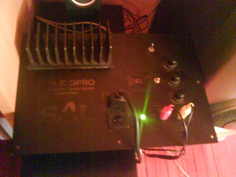

(#) Directors hozzászólása Márc 10, 2011 /
Nekem is van egy ugyan ilyen erősítőm.
Most vettem bele új F12C20C,MUR1620CTR,IRFZ44N,TL494,IRF540N alkatrészt.
Az lenne a kérdésem,hogy hogyan tudom úgy indítani az erősítőt hogyha valami baj van akkor ne szálljanak el a fetek meg amiket most újonnan vettem bele?

Ja és azt csinálja,hogy ráadom a feszt majd a powerre is adom a feszt és olyan 5-6mp után a piros led kikapcsol.
(#) Directors válasza Directors hozzászólására (») Márc 11, 2011 /
Megpróbáltam 1,5A-al is de ugyan az. Egy darabig világít a piros led majd kialszik. Tovább nem merem engedni az áramot neki. Mind végig világít az áramkorlát miest a power is megkapja a 13V-ot.
(#) Directors válasza steelbird hozzászólására (») Márc 11, 2011 /
Sikerült megoldani a problémát.A TL494-es Ic-nél volt egy zárlat de most már frankó,szól .
Illetve egy dolog van.A bekarikázott kapcsoló nekem elvan törve.Ilyen kapcsolót hol tudok beszerezni?
Tudnátok nekem egyet mutatni?
Akkor még azt szeretném megkérdezni,hogy hogyan tudom hidalni az erősítőt?
Akkor van rajta egy "Gain" nevű poti. Ezzel mit lehet állítani? Illetve van egy crossover nevű kapcsoló és lehet állítani Bass Flat és Treble állásba. A Treble állás az mit takar? Csak mert nem hallok különbséget a Flat és a Treble állás között.

(#) frigi válasza Directors hozzászólására (») Márc 24, 2011 /
hallod-e, ha már megtalálod a kapcs. üzemű táp vezérlőjénél (TL494) a hibát, ne mond már, hogy nem tudod mit jelent az, hogy terble? Az a MAGAS állítás. Ha 2 csatornás az erőlködőd, nem biztos, hogy gyárilag hídba lehet kapcsolni. Persze amúgy lehet, kis átalakítással. (ohmokra figyelni hangszóróknál) A gain felfogható hangerőszabályzó potméterként is. Ha rendes hangfalat raksz rá, hallanod kell a különbséget. Azt a kapcsolót, meg valami elektronikai boltban, vagy sini, vagy hq nedisben kapsz, kb 100ft Ha kapcsoló csere után se lesz hallható változás, akkor át kell nézni a nyákot esetleges forrasztási hibák miatt, stb...

(#) frigi válasza janik00133 hozzászólására (») Márc 24, 2011 /
háj, jobb lenne ha a belsejéről is csinálnál egyet, amin lehet látni hány darab tranyó meg fet van
