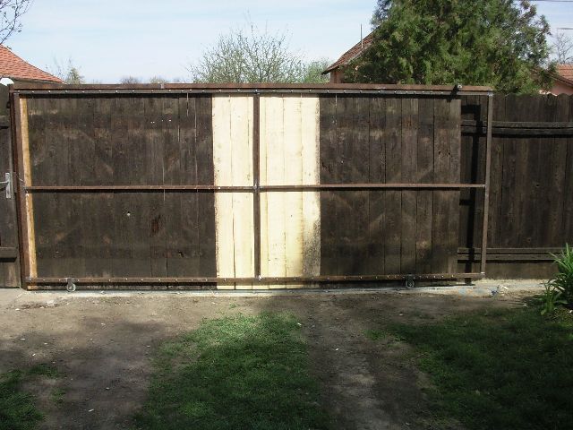

Közben elkészült a kapu.
Egy mezei kétszárnyú fakapuból kellett kihozni valamit.
Alábetonoztunk egy csíkot és összevarrtunk neki egy keretet . Az alsó görgők gyáriak, a felsők energomat mosógép lábaiból készültek.

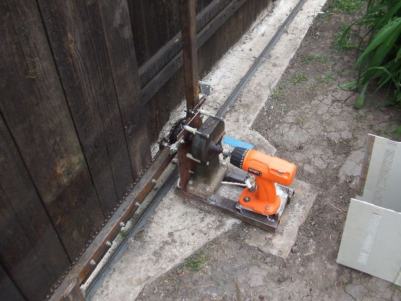

(#) Tompy válasza Tompy hozzászólására (») Ápr 27, 2011 /
A hajtást szintén a nagy hoho ötlete alapján én is láncosra csináltam. Bár az ablaktörlő motor lassúnak bizonyult, ezért a gazdaságos áruház 3500 ft-os termékét használtam erre a célra.
A hajtómű egy régi kézi köszörűből készült /ez volt itthon/
de megteszi húsdaráló lehajtás is ami minden piacon kapható. Mivel a fordulatszám is szabályozható én döntöm el milyen gyorsan nyisson a kapu.
Főleg hogy a lánckerekek monti hátsókerekéről származnak még ott is tudok sebességet váltani.
A lánckerekek csőtengelyt kaptak ami rácsúszik a köszörű tengelyére és egy sasszeggel /kulcs/ rögzítettük. Így ha áramszünet van, a kulcsot kihúzva a kapu kézzel eltolható. Egyébként a dupla áttételt nem lehet a kapuval elforgatni, így külön zárat nem igényel.
(#) tomasz85 válasza Tompy hozzászólására (») Ápr 27, 2011 /
Helo.
Megbírja mozdítani az akkus fúró a kaput???Milyen tápot használsz hozzá?
Hogyan szabályozod a motor fordulatszámát?
(#) Tompy válasza tomasz85 hozzászólására (») Ápr 27, 2011 /
Persze lazán elviszi.
24v 150w-os trafó van előtte de kb 18v-al megy a fúró.
