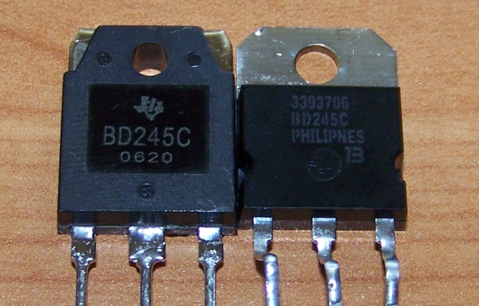

Bocs, tudom hogy van valahol ilyen topic, de most valahogy nem találtam meg. Szóval ezekből szerintetek melyik lehet igazi/hamis? Köszi és bocs mégegyszer.

Nekem olyan tranyóim vannak, mint a második képen és jól muzsikálnak! és 400 Ft- volt darabja!
De ami az első képen van a második, az már szemre is büdös ![]()
