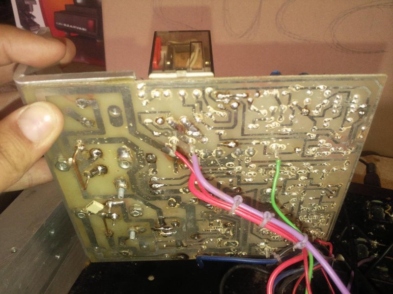

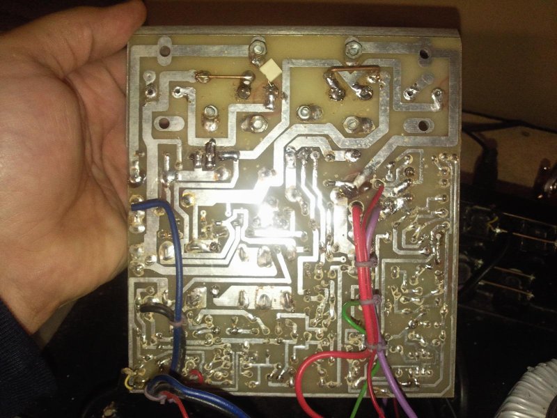

Köszönöm a hozzászólást, és igazad van. Tömör leszek. Kérdések: 1. Idling Circuit: A bemenetre nem adok jelet, kimenetet terhelem, potikat alaphelyzet, és így állítom be az R229, 230-on a feszt 10mV-ra. Jól tudom? 2. A pufferkondinál lévő R262,263,264 ellenállás az a mi nagyon melegszik. Oka lehet a nem megfelelő beállítás? Képeket csatolom. Előre is Kösz!
Az alábbi videón egy Crative Inspire P380-as 2.1-es hangcucc látható. A hiba van hogy bekapcsoláskor, van, hogy csak 10 perc zenehallgatás után következik be. Kérném segítségetek, hogy hol lehet a hiba. Másik táppal kipróbáltam, akkor is produkálta. Köszönöm előre is a segítséget! http://www.youtube.com/watch?v=z_EBHwdrFCw
Az általad említett ellenállások nem érintettek a (végfok nyugalmi áram) beállításokban. Az R263, R264 zener diókat lát el árammal, ami az előerősítő +/- 16V tápfeszültsége lehet. Ha az ellenállások diódához kapcsolódó végén megvan a 16V és ezek az ellenállások 2,7k értékűek akkor hagy melegedjenek.
Az R262 relét működtet, itt azt ellenőrizd, hogy az értéke 1 egész (nem tudom elolvasni hány) kohm legyen és a relé felőli lábán 24-26V van-e. |
