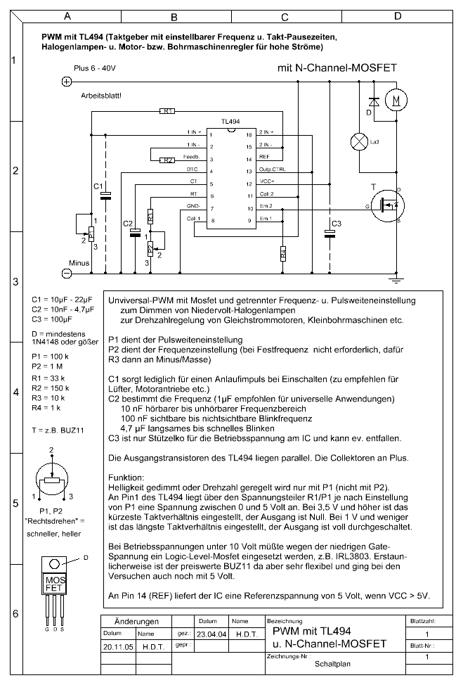

(#) Fizikus válasza H2opok hozzászólására (») Márc 31, 2011 /
A forumon olvasgatva talaltam ezt:
A masodikat epitsd meg ( Bővebben: Link2 )
Ennel a kapcsolasnal 2 potival lehet az ismetlesi frekvenciat es az impulzusszelesseget allitani.Bővebben: Link3
Ha rakotod az impulzusszelesseget allito potit egy szervora, akkor nem is kell mikrovezerlot hasznalnod...
(#) H2opok válasza Fizikus hozzászólására (») Márc 31, 2011 /
Na egy ilyen is jó lenne, köszi. Amúgy én is gondolkodtam, hogy kihagynám a szabályzót, és 2db szervó állítaná a 2 motor fordulatát. Csatorna lesz bőven.
