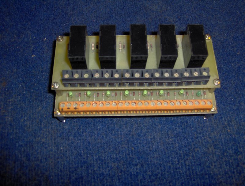

Alapjába véve nem rossz a panel, két kifogásom lenne: 1.: Feleslegesen nagy nyák a feliratok miatt. 2.: Ha a pozíciófeliratozás is a réz felületből van kialakítva, én nem merném hosszútávon használni...
Mivel egy meglévő berendezés lett átalakítva, így adott volt a panelméret. Nem pedig a feliratok miatt ilyen nagy. Az alkatrész pozíció pedig szintén vasalással készült, semmi vezető anyag nincs benne.
Hogy mire is használják? Rallye versenyzők evvel az eszközzel tudnak kommunikálni. Navigátor a vezetővel.
Értelek.
De akkor az alkatrész oldalon mitől olyan világos/csillogós a pozíciófelirat? Mert számomra olyan hatást kelt, mintha a réz felület be lenne vonva kémiai ónozóval...
Vasalás után, amikor lehúzta a papírt, akkor maradt a festéken papír is és annak van ilyen világos/fehéres színe.
Pontosan. Ricsi89-nek igaza van. Ráadásul nem feketével lett kinyomtatva a pozíció, hanem kékkel, az meg még dob is rajta.
