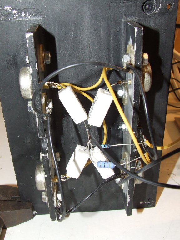

(#) joseyy hozzászólása Ápr 19, 2011 /

(#) kadarist válasza joseyy hozzászólására (») Ápr 19, 2011 /
Nem kell szigetelés, hisz a kollektorok közösek.
(#) joseyy válasza kadarist hozzászólására (») Ápr 19, 2011 /
Akkor lényegében csak a Bázist, és az Emittert kell bekötni és ennyi? a Kollektort nem kell sehova? Vagy a kollektor megy le negatívra, pozitívra?
(#) qvasz2 válasza joseyy hozzászólására (») Ápr 19, 2011 /
Alul, a forrasztási oldalon kell érintkezzen a NYÁKkal az összes tranzisztorod (a csavaron keresztül). Felül nem kell vezetékezned semmit. Azért jó, ha csillámmal elszigeteled a bordától, mert a bordát felszereled a készülékházra, és nem lenne célszerű, ha a házon feszültség jelenne meg. Amúgy, ha megnézed a kapcsolási rajzot, láthatod, hogy a kollektor a bemenő feszültséget kapja.

(#) Zoli_bácsi válasza Alkotó hozzászólására (») Ápr 19, 2011 /
Én azt szeretném megkérdezni, hogy a tranzisztor rögzítő furatainál van e szigetelő gyűrű? (Az L idom és a NYÁK között) Ugye a furat pereme (kollektor) fémesen érintkezik az alátéttel, illetve a csavar fejével. Alul pedig - gondolom - a NYÁK rézfelületével, ami a kontaktust biztosítja a kollektorok között. A tranyó alatt látszik a csillám lemez. Ez nyilván elszigeteli az L profiltól és a bordától, de ennek feltétele, hogy a csavar ne érjen hozzá az L profil-hoz. Azt tudom esetleg elképzelni, hogy valamivel nagyobb a furat az L profilon, mint a csavar átmérője. Így a tranzisztor tulajdonképpen pozicionálja a furatokat és nem ér hozzá a csavar a profilhoz. Így van?

(#) Alkotó válasza Zoli_bácsi hozzászólására (») Ápr 19, 2011 /
Pontosan. A csavar nem ér az L profilhoz.Bővebben: Link
