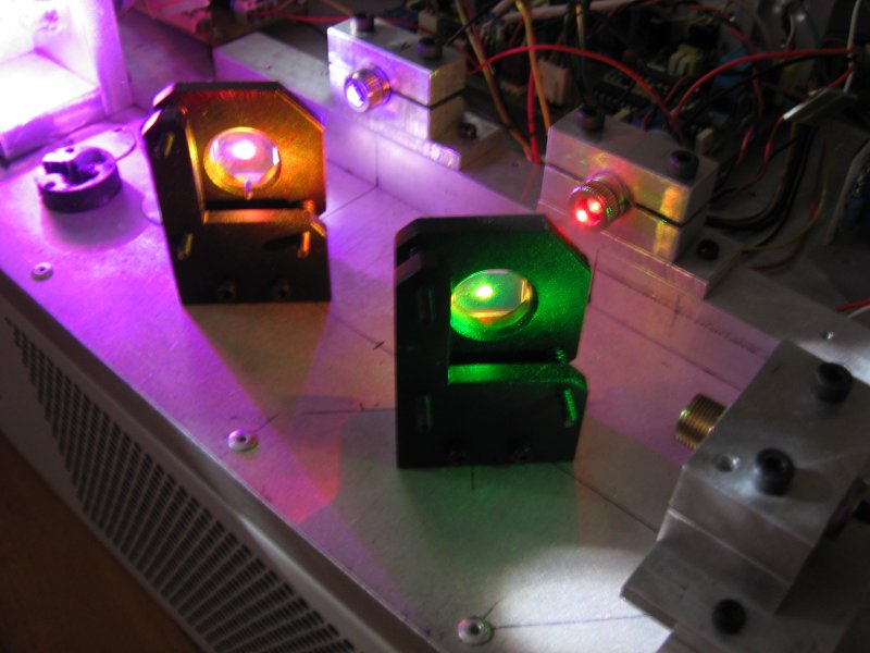

(#) Noo hozzászólása Ápr 19, 2011 /

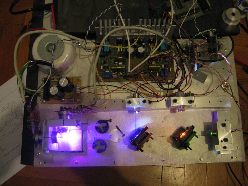

Összetákoltam a motyómat. Kell még cserélni pár ellenállást és be kell állítani, de sima sugárjátékra már jó

(#) Noo válasza yello hozzászólására (») Ápr 19, 2011 /
Köszönöm. A Te a cuccod is szépen halad.
A lézereim:
piros: 16X DVD dióda
UV/Lila: kb 150mw
Zöld: újra beállított pointer 300mW infrával
Az UV kevés hozzá ha a többi fel van tekerve. Ha lesz pénzem normális kékre akkor lecserélem. Ha nem akkor így marad

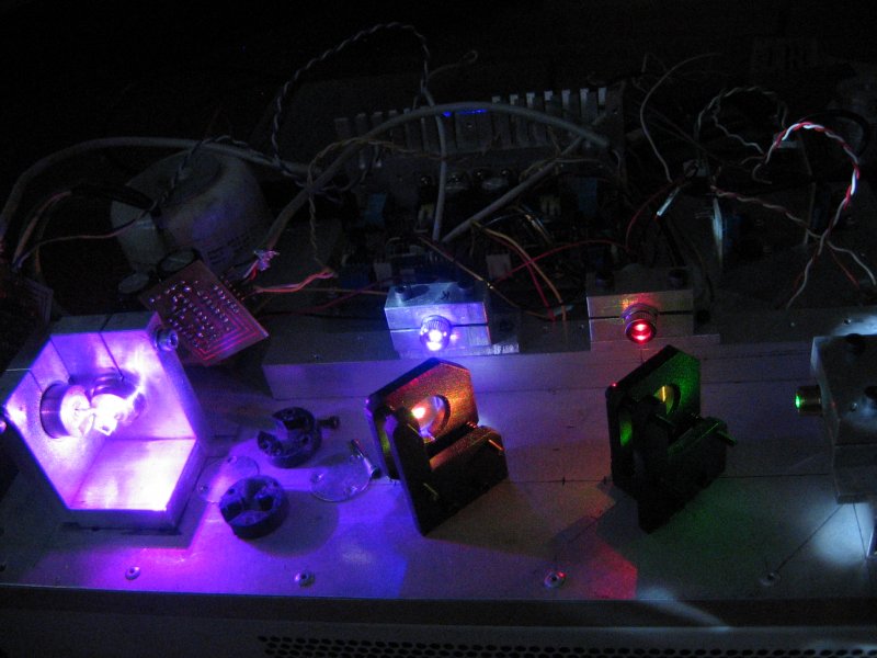

(#) Noo válasza Noo hozzászólására (») Ápr 20, 2011 /
Az ígért képek. Dobozolás előtt, kábeldzsungellel

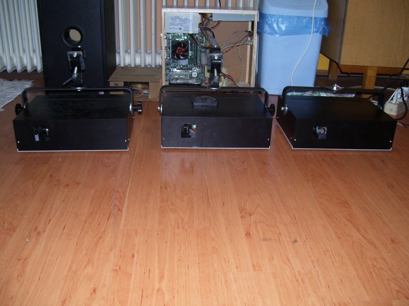

Mostanában elég sok munkával töltöttem a szabadidőm, íme az eredmény.

Köszönet rengeteg leírt segítségért és persze Collector-nak a modulokért!

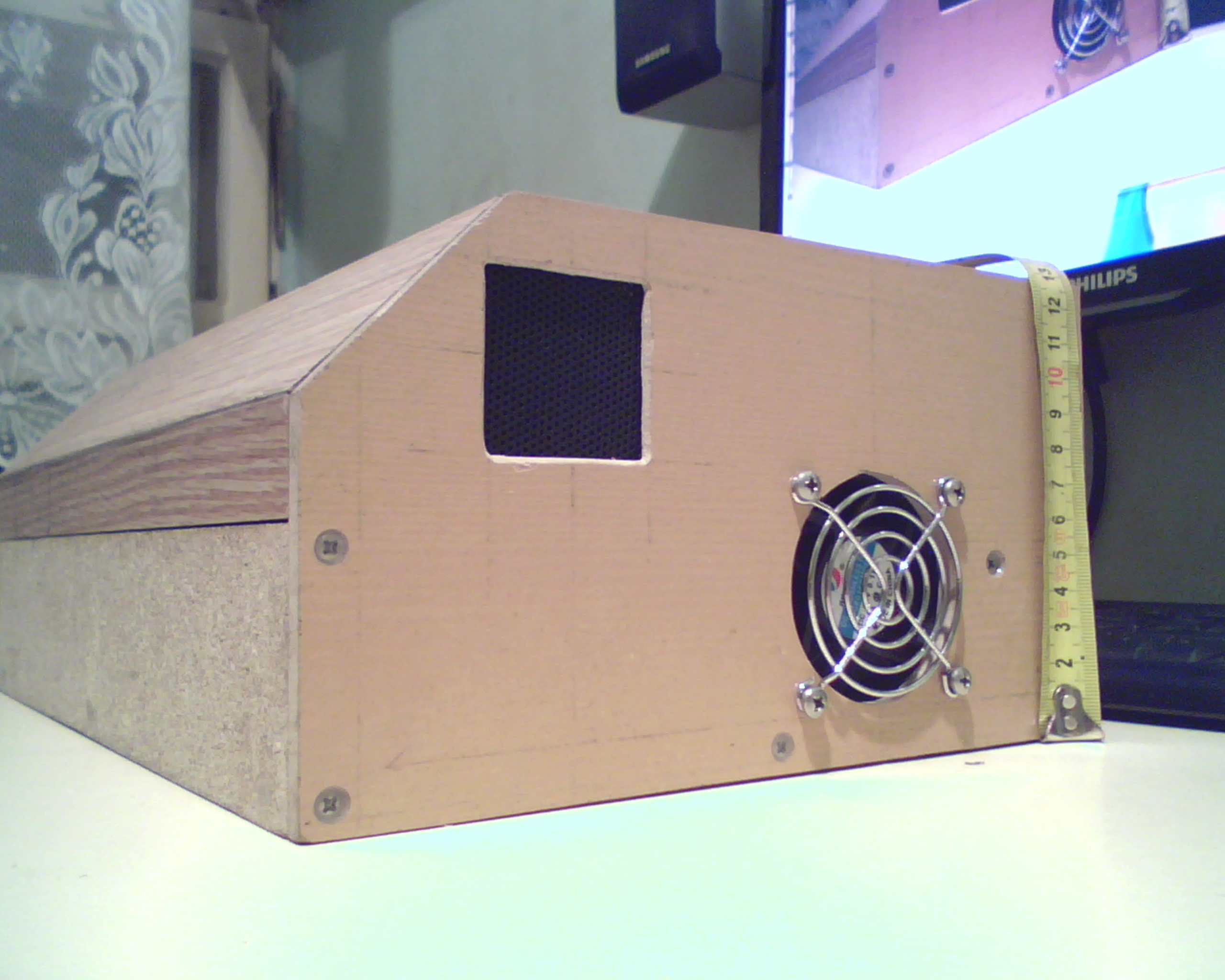

(#) epyn hozzászólása Ápr 22, 2011 /
A haladás nem állhat meg!
Nagyon ügyes,szép munka
Bár nekem nem fém és nem is három,de a doboz majdnem kész,ez a második,javitott verzió.Kisebb,kompaktabb,szebb .Bár ez csak fából van.

(#) Noo válasza epyn hozzászólására (») Ápr 23, 2011 /
Pofás lett az új doboz!
