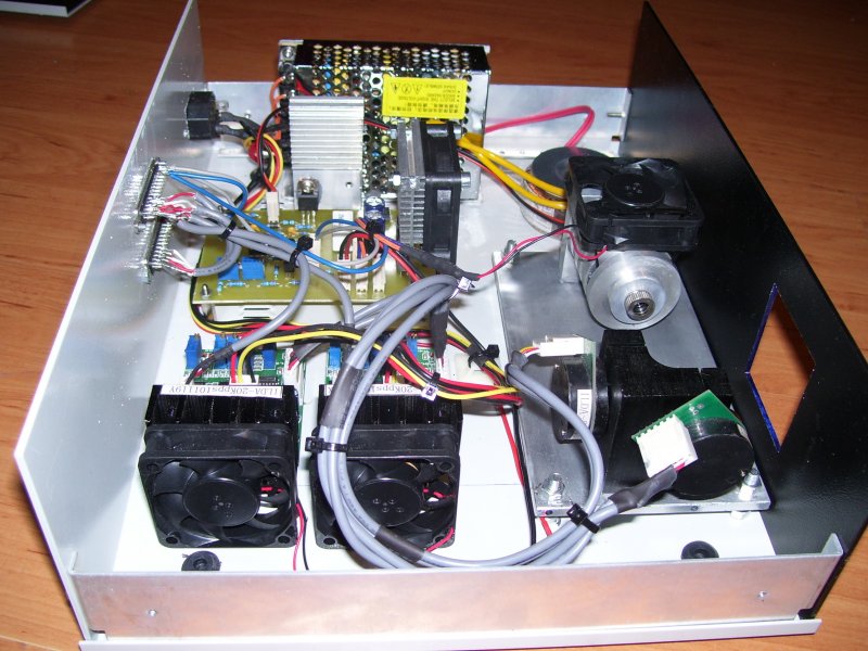

Az ígért képek. Dobozolás előtt, kábeldzsungellel
Jól néz az ki!
