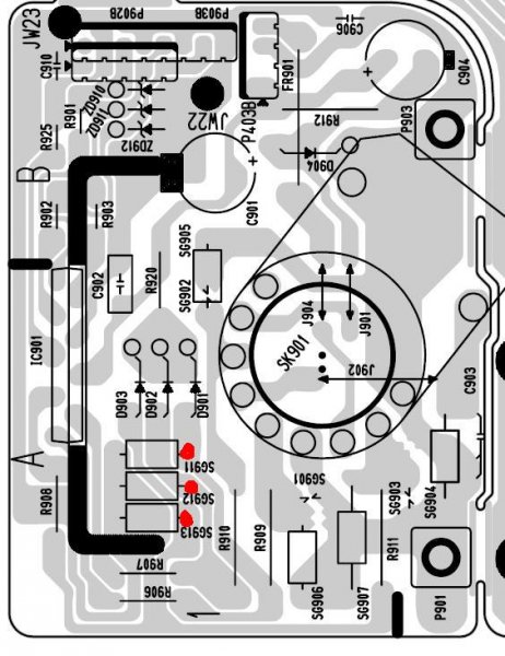

Már egyszer leírtam, hogy a szikraközök (3 db) IC-felőli oldalán mérj. A kapcsolási rajzon be is pöttyöztem pirossal.

Akkor félreértettük egymást,mert a panelen a poziciószámok:SG 911,912,913 és nem 901,902,903.Te azt írtad.
Hagyd már azokat a pozíciószámokat. Mérjél a három szikraköz IC-felőli oldalán. OK? Az IC felőli oldalt az elektromos kapcsolásilag kell érteni, tehát a kapcsolási rajzot nézd, a te jelölésed pont a másik (rossz) oldalára mutat.

OK-OK.Csak nem szeretnék hanyatt vágódni,mert megcsap az elektromosság

Itt már remélem jó lesz.Ha nem kiderül,mert feltöltődöm hamar.
Látom megértettelek
Még jobb lenne, ha tényleg ott mérnénk, ahol eredetileg is szerettünk volna, mert így a soros ellenállások hibáját is kiszűrhetjük.
Gondolom,hogy akkor ott is azokat az eredményeket kell kapnom amit a szikraköznél mérek majd.
