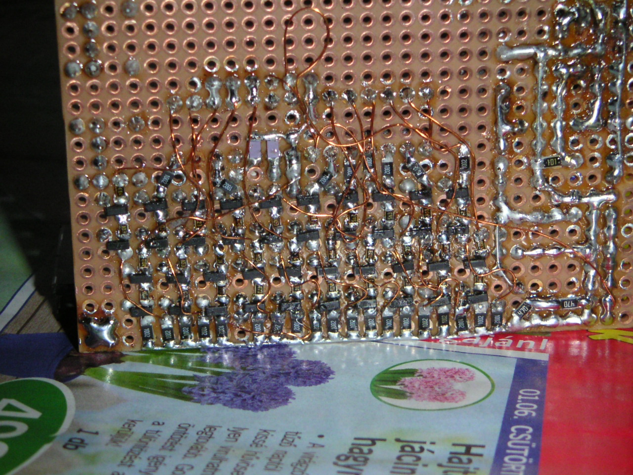

Pár nap bütykölés után már egészben működik az óra, legalábbis a VFD része. Pár apróbb gyermekbetegségtől eltekintve a meghajtás is korrektnek mondható. A képek magukért beszélnek... A vezérlést egy AVR(ATMega48) végzi, a meghajtást minden rácsra/szegmensre egy-egy tranzisztorpár. A tranzisztorok nagy száma(40 darab!) miatt SMD alkatrészeket használok, főként a tranzisztorok(BC817 és BC807) és a velük kapcsolatban lévő ellenállások ilyenek. A tranzisztorpár NPN részét vezérli az AVR, ami a PNP-t hajtja meg. A kimeneteken 1-1 10kOhm-os ellenállás is található, ezek húzzák le az inaktív szegmenseket és rácsokat. Az egyik probléma itt található: a 10kOhm-os ellenállások a szegmens/rács aktív állapotában iszonyatosan melegszenek. A másik melegítő tényező a feszültségkonverter 4.7kOhm-os visszacsatoló ellenállása(párja 100 Ohm, ebből 60V-os kimenetnél 1.25V-os visszacsatoló feszültség lesz). Ez utóbbit még könnyen tudom kezelni ha a visszacsatoló osztó 47k-1k párosból épül fel. A meghajtás már más kérdés. Valaminek le is kell húznia amikor inaktív a rács/szegmens, különben soha nem fog kialudni. Már a 10kOhm-os lehúzó ellenállások mellett is észrevehető szellemképet ad, tehát nem megoldás ha 47kOhm-ra cserélem őket. A megoldás egy harmadik tranzisztor lesz ami csak inaktív állapotban lehúzza le. Már kitaláltam a konstrukciót, de minden építő jellegű ötletet szívesen várok egy korrekt és olcsó tranzisztoros meghajtáshoz. Egyelőre nem dolgozom olyan profi eszközökkel mint a speciális VFD meghajtó IC, márcsak azért sem, mert ezek Magyarországon beszerezhetetlenek. Jó, most lehet hogy egykét gyártó küld pár darab mintát, de magyarországi boltban ettől még nem fogsz ilyet kapni.
Alakul, szép munka! A végleges panelnál a sok tranya miatt majd kell törpölnöd rendesen... Nem lenne jobb valamilyen ULN széria?
Jaja, de ha már ki van maratva a panel akkor oda pillanatok alatt belemennek a tranyák is. A maratás előnye hogy a tranzisztor alatt is el tud menni az emitterek összeköttetése, nem kell emiatt olyan összekapcsolómezőt építeni mint ami a kijelző mögött az alkatrészoldalon látható. A tranzisztorok meg olcsók(kb. 8Ft)...
Egyébként bármilyen, a meghajtásra alkalmas IC-re nyitott vagyok, amennyiben Magyarországon bármilyen mennyiségben megvásárolható. Én olyan cuccot akarok építeni és cikkezni róla, amit más is meg tud építeni, illetve megrendelésre bármennyit le tudok szállítani. Már unom az olyan cikkeket ahol az ötlet és lelemény helyett a speciális, beszerezhetetlen IC van a középpontban.

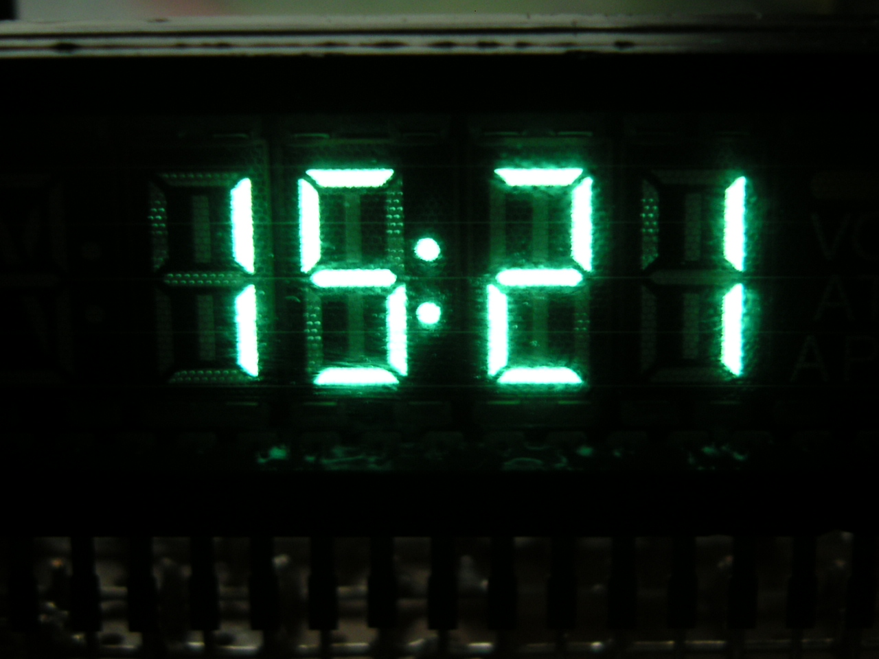

Sziasztok müködik a kijelzö . . Már csak egy problémám van vele a csatornák kicsit (nem is kicsit ) türözodnek a másik csatornára , gondolom ez azért van mert multiplexálva vannak a csatornák de ennyire kicsit zavaró számomra ... Esetleg erre a problémára valami ötlet ? A cső fütés AC 2,5 V a tápfesz . : DC 24V
Ui . : Bocs rossz videoért de 2Mb nem sok fér bele + telefonnal vettem fel ... Na! Moderálva --vicsys.
Esetleg kép van róla?
Ezek a pöttyök nem egy pici ideig ott maradnak ?
De igen , mert ez a vez.IC tudja a kivezérlési csucsokat tárolni , kikapcsolhato opcio . Nekem nem ez a bajom hanem az ha eggyik oldalon kigyullad egy szegmens akkor a masik oldalon is csak halványabban ...

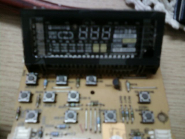

Szereztem egy új kijelzőt ami egy PHILIPS FW-R7 hifibe való.
Lehet ezzel valamit kezdeni? PHILIPS FW-R7
Persze, biztos lehet kezdeni valamit, főleg ha olyan nem-kínai linket adsz meg amiről le is tudom tölteni.

Nem foglalkoztam nagyon vele, így nem is jutottam előrébb. A 4 ezer szerintem sok, én inkább olyan shift regiszterrel próbálkoznék ami 18V-ot képes kapcsolgatni. Ilyen van olcsón, de nem lesz valami fényes a kijelző. Én minimum 40V-ban gondolkodom, oda tranzisztoros kell. Az ULN2003/2803 nem driver, hanem 7/8 csatornás NPN tranzisztorblokk, ezzel is lehet próbálkozni, meg 10kOhm-os felhúzó ellenállással. Én olyat építek ahol a felhúzó az nem ellenállás hanem PNP tranzisztor vagy blokk, lehúzni pedig egy másik ULN2X03 fog, így minimális lesz a veszteség...

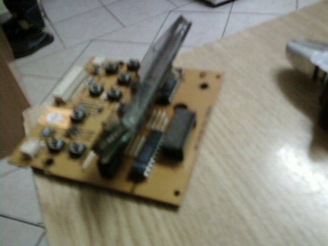

Van egy VFD-m,amit egy Philips music center deckjéből szereztem.Én csak a kivezérlés mérő részét szeretném használni.A két IC típusa: B9142 COP470N.Valahogy be lehet kötni?
