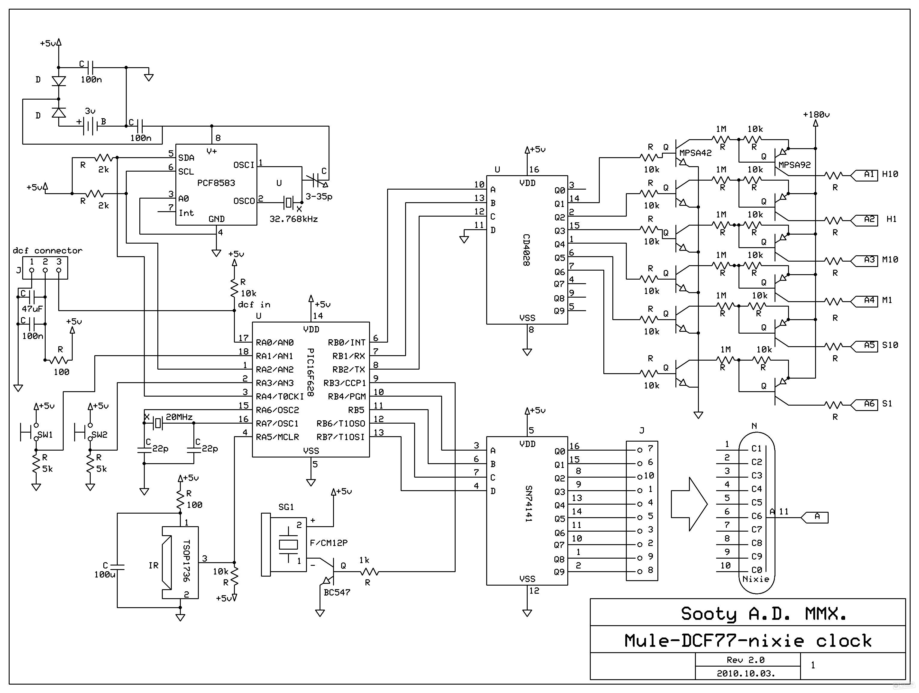

(#) HDD hozzászólása Máj 22, 2011 /
Szeretnék építeni VDF-böl órát a csövek meg is, vannak
A kapcsolást egy Nixie csövest szeretnék fel használni
Ha jól gondolom, akkor a 180V fesz helyet a VDF feszültségét használjam az 30V fűtése, pedig 1.2V
Szerintetek jó az elképzelésem?
(#) sooty válasza HDD hozzászólására (») Máj 22, 2011 /
Szia ! Nem jól gondolod. A Mule v2 kapcsolása nem jó vfd-hez. Nézd meg az IV-6 csöves topicot..

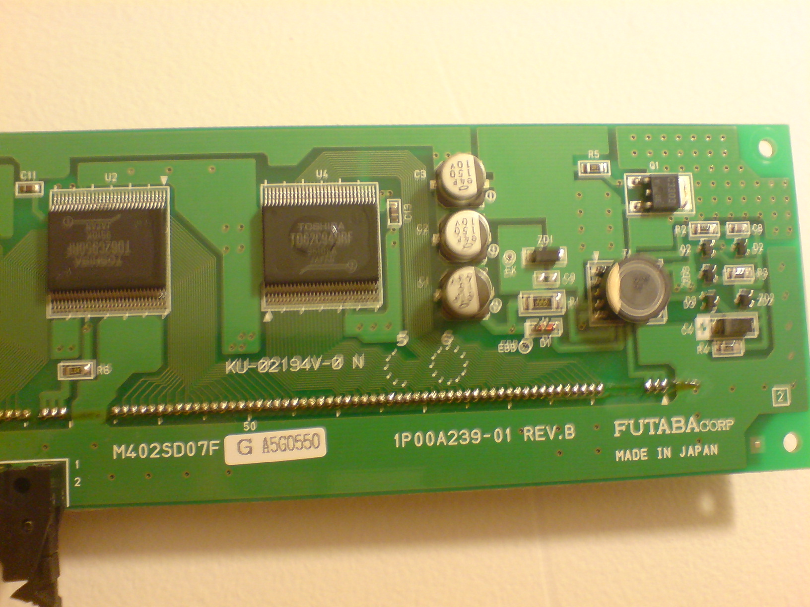

(#) bgnorg hozzászólása Szept 10, 2011 /
Üdv mindenkinek.Van egy Futaba M402SD07F típusú 2x40 pontmátrixos kijelzőm amit szeretnék LPT portra kötni.Már odáig eljutottam hogy működik,de értelmetlen karaktereket ír ki.Mivel erről a kijelzőről semmilyen adatlapot nem találtam így különböző rajzokból próbáltam összeollózni a bekötést.De most nagyon elakadtam.Ami még furcsa hogy nem törli le a kijelzőt,hanem onnan folytatja ahol elötte abbahagyta.A programok WinXP és LCDSmartie 5.4.Kaptam egy leírást hogy hogyan tudom soros portra rákötni,de ezt a lehetőséget több okból is kihagynám.Ha valakinek van valami ötlete kérem ossza meg velem.Előre is köszönöm.Képek mellékelve.
(#) sooty válasza bgnorg hozzászólására (») Szept 10, 2011 /
Üdv! Nekem is van egy ilyen kijelzőm, én még a teszt feliraton kívül nem láttam rajta semmit. Mivel szerintem nincs rajta hitachi kompatibilis vezérlő ic, nem tudom, hogy hajtaná meg az lcd smartie. Volt hozzá egy leírás, egy pic-es meghajtó ármkörről, valahol megvan, majd megkeresem, addig én is várom, hátha valaki már megoldotta ezt a problémát....
(#) zenetom válasza bgnorg hozzászólására (») Szept 10, 2011 /
Fel tudnál tölteni egy nagyobb felbontású képet a kijelző hátuljáról? (A "Méretezés"-nél állítsd be hogy "Ne méretezz".)

(#) zenetom válasza sooty hozzászólására (») Szept 10, 2011 /
Nézegetem a pdf-et, amit előbb csatolt bgnorg, de nincs benne jelölve hogy melyik az 1. adatláb, csak hogy DATAx. A WR gondolom megfelel az "Enable" lábnak, a SEL pedig az "RS" lábnak (mármint ha a karakteres LCD-ket nézzük).
Szóval szerintem nem stimmelnek az adatlábak.
Egy szöveget kéne kiírni rá, és lefényképezni, meg leírni hogy milyen szöveget kéne kiírnia neki. Abból rá tudnék jönni hogy melyik adatlábak vannak elkötve.
(#) bgnorg válasza zenetom hozzászólására (») Szept 10, 2011 /
Valahogy így kalkuláltam ki én is. A WR lábat az LPT 1-es kivezetésére kötöttem,a SEL-t pedig GND-re. Most nekem is eszembe jutott hogy a DATA lábak esetleg fordítva vannak.Na ezt majd holnap kipróbálom és jelzem a fejleményeket.
A törlés parancs valószínűleg azért nem jó, mert az LCDSmartie és társai HD44780 szabvány szerint küldik a parancsot is, és ahhoz az RS lábat is használni kell. Viszont a pdf szerint pl. a kijelző törléshez $1F-et (decimálisan 31) kell küldeni.
Még az a kérdés, hogy mire való a SEL láb, egy multiméterrel kilehetne sípoltatni hogy hova megy, gondolom a vezérlő IC-be, annak az adatlapját megnézve meg már rá lehet jönni hogy mire való.
Szerk.: HD44780 szabvány szerint egy "1"-es jelenti a kijelző törlést parancs módban az adatvonalon.
(#) sooty válasza zenetom hozzászólására (») Szept 10, 2011 /
Nincsenek összezagyválva a bemenetek, az 1 -es láb a legalacsonyabb bit a 15-ös a legmagasabb. A SEL láb földre húzásával fogad adatot a kijelző egyáltalán. Amíg a busy aktív, addig megint csak nem fogad adatot. A WR az write/clock, amikor 1-re fordul, akkor dolgozódik fel az adatlábakon lévő adat . A baj az, hogy nem hitachi protokol. A karaktertábla 20h -ról indul. A kérdés az, hogy az lcd smartie-t hogyan lehet ehhez beállítani,pl. megadni neki, milyen vezérlőkódokat küldjön?
(#) zenetom válasza sooty hozzászólására (») Szept 11, 2011 /
