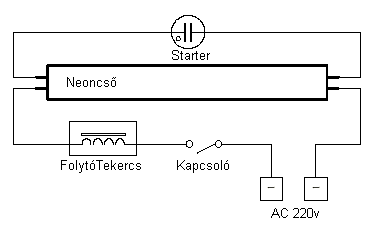

Köszi Vic. Akkor vegyek kettőt? Szerintem 160*100mm-es panelnál nem fogok nagyobbat levilágítani. Folytónak milyen kell? A starter az mi?
(#) vicsys válasza janikukac hozzászólására (») Máj 9, 2011 /
2x18W előtét
Gyújtó (alias: starter)
alias
Kelleni fog még foglalat, kapcsoló, dugvilla és vezeték is.
(#) janikukac válasza vicsys hozzászólására (») Máj 9, 2011 /
Okés, megszerzem. Már csak azt kéne tudni, hogy mibe rakom...
