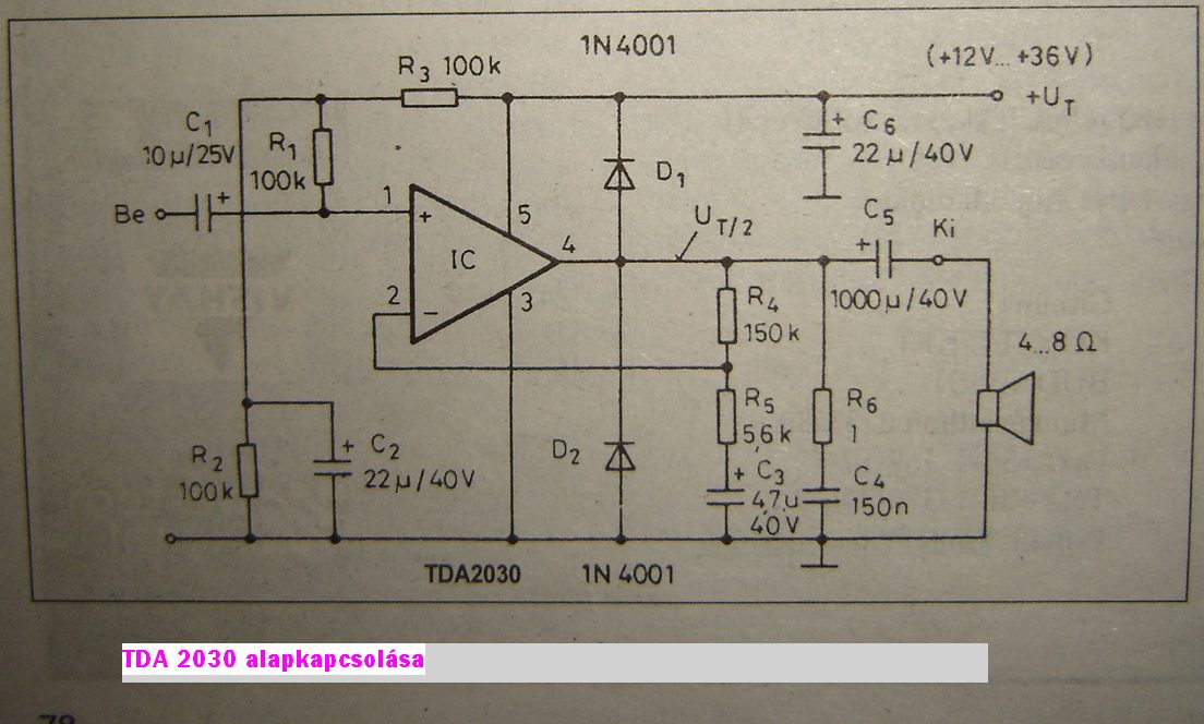

(#) koncsik03 hozzászólása Máj 17, 2011 /
Van ez a kapcsolási rajz.hogyha a kicsatoló kondit kicserélem 2200uf-es kondira akkor a hangja mennyire lesz jó minőségű?
(#) Piszkos válasza koncsik03 hozzászólására (») Máj 17, 2011 /
Szia! A nagyobb kondival esetleg nyerhetsz egy kis plusszot mélyben.

(#) highand válasza steelbird hozzászólására (») Máj 17, 2011 /
Ez nem teljesen biztos. A kisebb kondival mély frekvencián nagyobb lesz a kimenő impedancia és kevésbé csillapítja a mély sugárzót, szóval lehet, hogy a kisebb kondival lesz több a mély, hangszóró kérdése.
De ha azt az elrendezést csinálja, amit pont most találtunk ki reloop-al, akkor kis kondival is tökéletes mély átvitelt kap, kis kimenő impedanciával együtt. A kapcsolás éppen most került fel az erősítős topicba.
