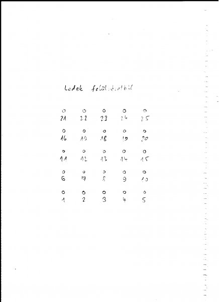

Sziasztok !
Itt vannak a rajzok,és a hex file.
A minőségért elnézést kérek, kézzel rajzoltam, de remélem azért érthető.

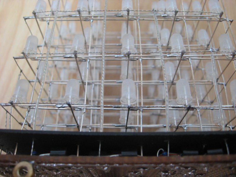

(#) gyula88 válasza gyula88 hozzászólására (») Máj 21, 2011 /
Még egy pár kép a ledekről.
A ledek középpontjai egymástól 20 mm.-re vannak, így az összekötésükhöz nem kell plusz vezeték.
