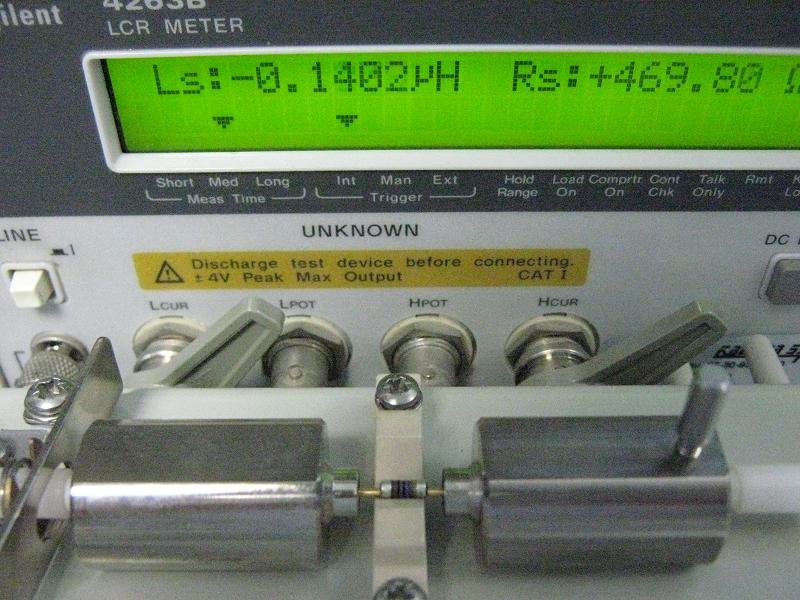

Akkor (1W-osig) talán nem kétforintos gagyikat kéne venni a boltban, hanem az amúgyis ritka R534-nél és a ruszkinál "ezerszer" jobb hangú indukciómentes fajtát. Az R512 javaslat gondolom, a fergeteges magyar humor megnyilvánulása lesz. Idézet: „Többmilliós drága műszeren a cégnél. nH-t is mér, brutál pontos. (Persze lehet v.mit elcsesztem, de nem valószínű.) ” De, valószinű. Én egy olcsó Agilent 4263B-vel 3db 470ohmot mértem, 100kHz/200mV-on. 1.Dale smd 1W 2.Vishay smd 1W 3.0,125W Yageo háromforintos (Ezek voltak kéznél) Az eredmények a fotókon. De elég off itt az ellenállás téma, megkérek egy modit, tegye a megfelelő helyre.

Én 2 W-osokat mértem, és nem a kisebbik fajtából.
Van itt egy : hossz 18 mm átmérő 7.5 mm R 8.2 KOhm köszörült Erre azt hiszem 17-18 uH-t mértem. Ilyen űbermütyür ellenállásokkal úgysem tudnék mit kezdeni, mérhetnél valami nagyobbat is.

A legjobbnak a Caddock bizonyult. A Dale RN70 a legjobb ár/érték arányú. Remix R534-eket is teszteltem, jobbnak bizonyult a conrad-os Beyschlag-nál, minden paraméterben. Az ellenállások induktivitását felesleges túllihegni, vannak fontosabb paraméterei is, mint irtam. A különbség főleg SE kapcsolásnál jön ki, ahol relativ kevés alkatrészt tartalmaz a kapcsolás. A leirásod alapján nem tudom eldönteni milyen gyártótól származó ellenállást mértél, esetleg mellékelhetnél fotót.
