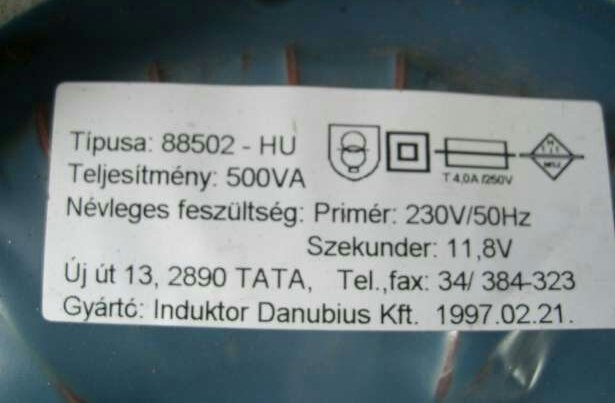

(#) Páhi válasza kegyetlen19 hozzászólására (») Máj 21, 2013 /
Valami ilyesmi jó lenne?
(#) acrux válasza Páhi hozzászólására (») Máj 21, 2013 /
Arra legyünk figyelemmel hogy 11,8V váltóáramból graetz kocka utan (11,8x1,41) =16,63Volt egyenárama lesz. És neki 12Volt kell.
Ezt kb 8,5V váltóáramból tudja egyenirányítás után elérni (8,5x1,41=11,98V) tehát olyan trafót keressen aminek a szekunder oldala 8,5 Volt.
(#) Páhi válasza acrux hozzászólására (») Máj 21, 2013 /
Legalább tanultam valamit. Köszönöm.
(#) kegyetlen19 válasza acrux hozzászólására (») Máj 21, 2013 /
acrux
„Arra legyünk figyelemmel hogy 11,8V váltóáramból graetz kocka utan (11,8x1,41) =16,63Volt egyenárama lesz. És neki 12Volt kell.”
Nos a 11,8V váltófeszültségből graetz kocka után 11,8V – 1,4V = 10,4V egyenfeszültség lesz, /mivel a graetz-ben lévő két pár diódán átlagosan 0,7+0,7V esik/.
A pulzáló egyenfeszültséget, puffer kondenzátorral illik simítani. A kondenzátor csúcsra töltődik, így 1,41 szeresére nő a feszültség, /de csak üresjáratban, mert a terhelés függvényében ez a szorzat 1-1,4 között ál be.
Tehát, 11,8V – 1,4V = 10,4V x 1,41 = 14,664V /csúcson/.
Páhi
Az erősítőnek nyugodtan adhatsz akár 13,5V is, /az autókban a generátor töltése akár 14V felé is megy/.
/Jó lenne tudni hány wattos az erősítőd. A puffer kondi akár több 10000µF is lehet./
Neked ez a feszültség kelhet, 11V – 1,4V = 9,6V x 1,41 = 13,536V
Vagyis, ha az a trafó nincs dobozolva/kiöntve akkor a szigetelés megbontása után egy pár menetet le kell csavarni, /a megfelelő feszültségig/.
(#) _vl_ válasza kegyetlen19 hozzászólására (») Máj 21, 2013 /
„/mivel a graetz-ben lévő két pár diódán átlagosan 0,7+0,7V esik/.”
Jól megválasztott (400-600-800-1000V-os, hálózati) Graetz esetén lesz az a 0.7V simán 0.8-1V is. Arra azért vigyázni kell, hogy a 5A * 2 * 0.7..1V = 7..10W, szóval ide combos tokozású, jól hűthető Graetzre kell beruházni.
„Az erősítőnek nyugodtan adhatsz akár 13,5V is, /az autókban a generátor töltése akár 14V felé is megy/.”
Felmegy az 14 fölé is, és nagyon-nagyon meg lennék lepve, ha a 11.8V AC trafóból egyenirányítás és pufferelés után akkora feszültség tudna lenni, ami egy autóban nem fordulhat elő. Egy korrekt autóerősítőnek még a 15V-tól sem szabad meghalnia.
Első körben én nem tekernék le belőle semmit, össze kéne rakni azzal a 11.8V-os trafóval, hálózati feszültségre tervezett Graetz, és valami közepes pufferelés mellett (mondjuk A-enként 1000-1500uF), megterhelni kb. a névleges terheléssel, és megnézni a kijövő feszültség minimumát és a maximumát. Ha túl nagy a hullámzás, akkor lehet a kondiparkot bővíteni, az a maximumot csak egy picivel fogja csökkenteni, a minimumot viszont emeli.
(#) kegyetlen19 válasza _vl_ hozzászólására (») Máj 21, 2013 /
Azért lenne jó tudni, hogy mekkora az erősítő, hogy mekkora terheléssel kel számolni.
A trafó elvileg maximális terhelésen adja ki a 11,8V-ot. Mondjuk egy 60-80W-os terhelésnél azért egy kicsivel még több lesz a feszültség.
Bár ahogy te is írtad le kel terhelni a trafót és mérni, és kiderül.
A puffer kondiból sosem elég, nem hiába használnak még az akkumulátor mellé is plusz hatalmas kondikat szűrésre.
(#) szamóca válasza kegyetlen19 hozzászólására (») Máj 21, 2013 /
A nagy kapacitásokat nem szűrésre használják, hanem hogy pillanatnyi csúcsteljesítményeknél ne essen le a tápfesz. A kondenzátorban tárolt energia pedig a feszültség négyzete, szorozva a kapacitással, és osztva kettővel.
Az erősítőt hidba kötve használnám a gyári adat szerint így 4Ohm-os hangszóróval 240w. Szerintem jó ha 100w megvan.
