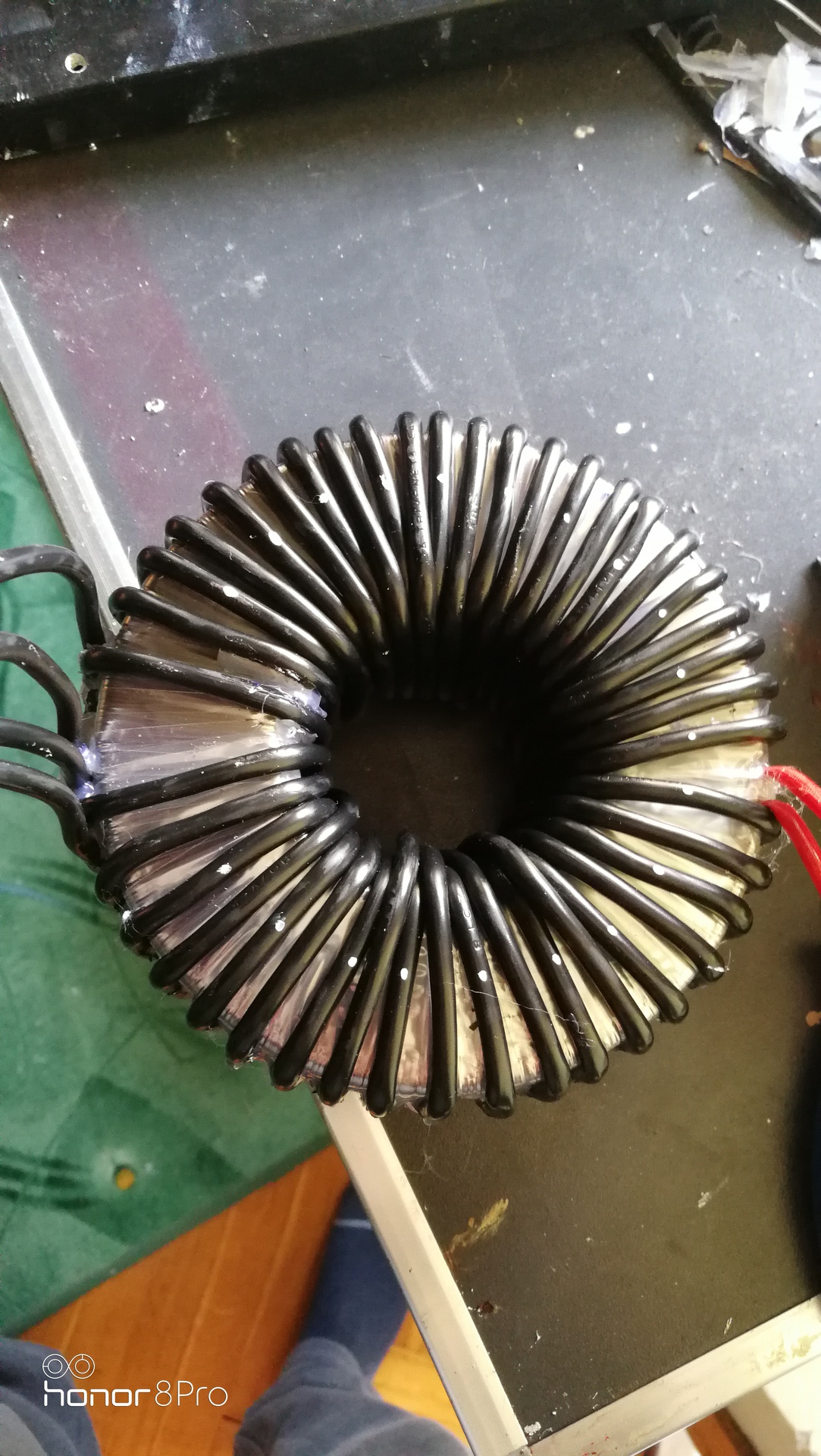

(#) lobbooo válasza Ge Lee hozzászólására (») Márc 29, 2020 /
Ez egy vasmag, nem kettőből van, ezt onnan tudom, hogy én csupaszitottam le teljesen, és csak magát a vasmagot vittem el egy toroid tekercselő céghez. A kezembe volt a csupasz vasmag, tiszteletet parancsol a mérete! Hajtott ez már két darab ACTRK Nmos 400-at. Egy ilyen erősítőt le is mértem műterhelésen, csak egy monoblokk volt akkor még, 680W-ot vett fel róla, mikor 4ohm terhelésen 404W-ot adott. Ebből kettőt is kiszolgált üzemszerűen.

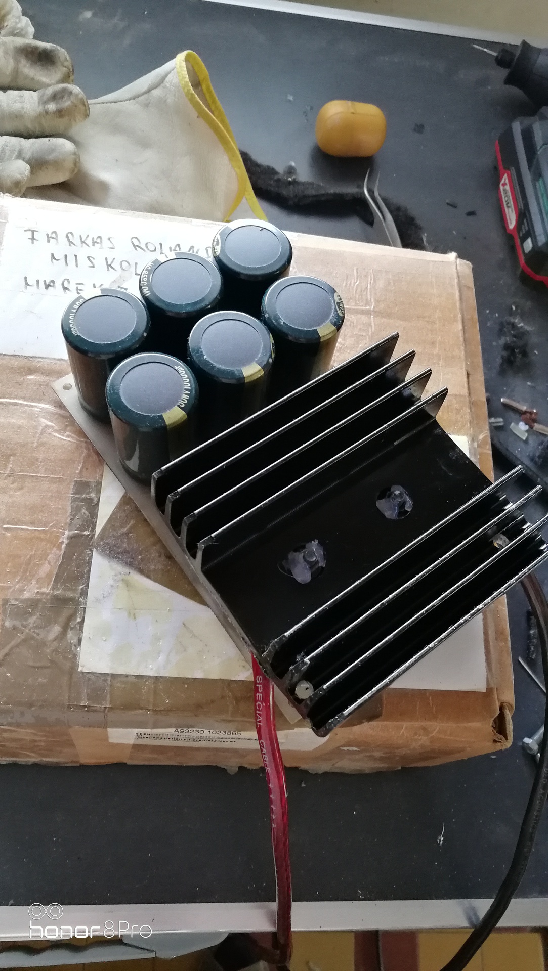

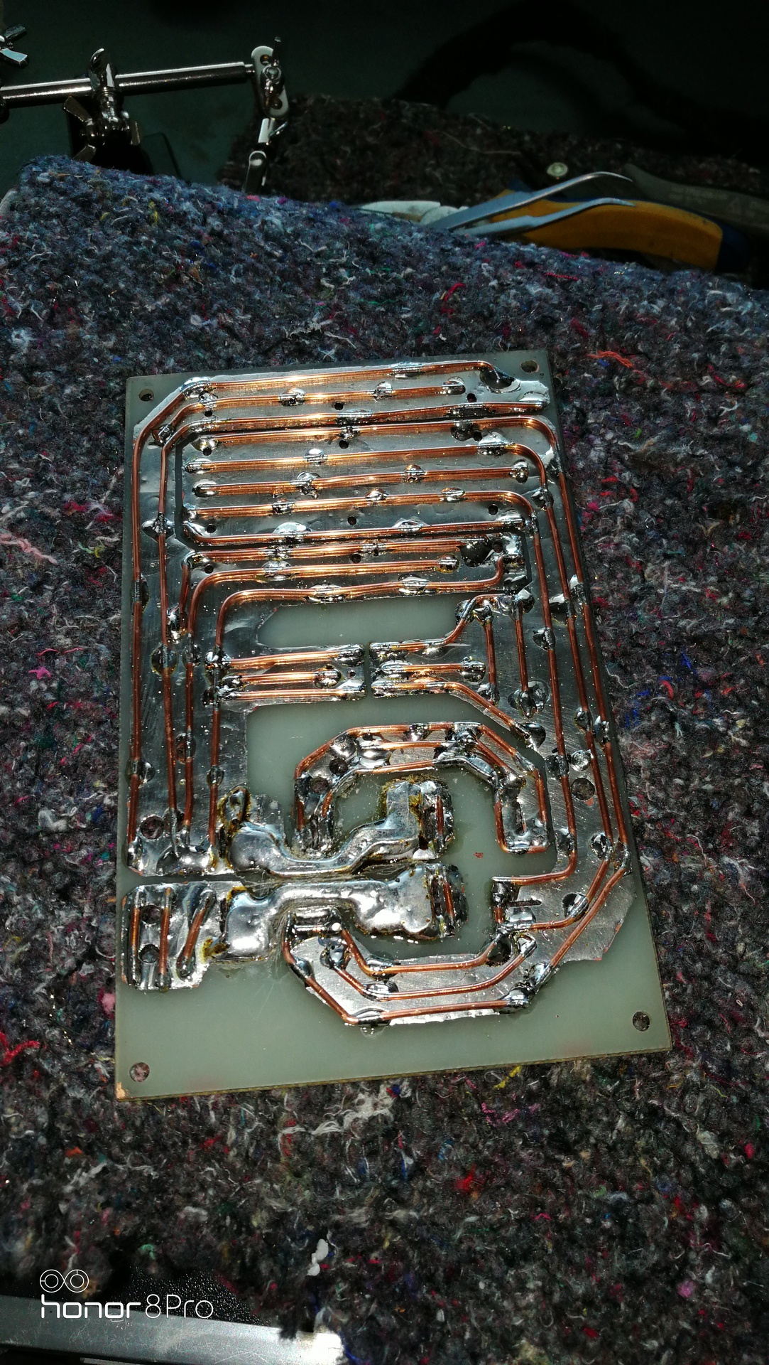

(#) lobbooo hozzászólása Ápr 3, 2020 /
Sziasztok! Alakul a táp, a trafó kapott 2db 6 négyzetmiliméteres tekercset, a táppanel 2db 50A-es diódahidat, 60 000µF kondit, 2.5m 1.4mm átmérőjű rézdrótot és rengeteg cint. A két diodahid és a 11m 6 négyzetmiliméteres huzal kivételével minden alkatrész a saját tartalékomból van. Nagyon szépen bírta a fix 35A-es terhelést, 15V az egyenirányított feszültség terheletlenül, és 13.4V-ra esett vissza a teszt alatt.
(#) lobbooo hozzászólása Ápr 5, 2020 /
Na, azt kell mondjam nem bantam meg a sok bele fektetett energiát. Egy Pioneer mvh-x560bt hajtja a rendszert és bődületes energia van benne. 1 060 000µF gondoskodik a nagy tartalékkokról, két 50A-es dióda hiddal. Összesen az erősítő felújításra és más egyéb dologra 15 000Ft-ot költöttem, a tobbi maradék.
