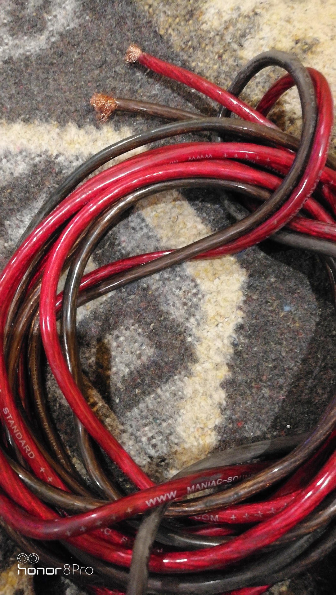

Sajnos azt az elcsipkedős módszert nem tudtam alkalmazni. A két tekercs 2-2 rétegben egymáson volt. Az egyiket letekertem, hogy kiszámoljam 10.5V-hoz mennyi menet kellene. 96 menet volt, ami szerint ha jól számoltam 18.5 menet kell 10.6V-hoz. A kérdés az lenne, hogy a képen látható kábellel meg lehetne e oldani ezt a kevés menetszámot? Felirat szerint 8.2 négyzetmiliméteres. Az eredeti szekunder tekercs huzalja 1.25mm átmérőjű volt. Vagy nagyon nem ajánlott sodrott huzallal megtekerni egy ilyen trafót??
(#) Alkotó válasza lobbooo hozzászólására (») Márc 23, 2020 /
4 A/mm2 fölé csak nagyon indokolt esetben szokás engedni az áramsűrűséget. Ha ebből indulsz ki, és 50A-t célzol meg, akkor 12,5 mm2 adódik.
ha elfér, tekerd két olyan szálból mint amit említettél, mert az már közel 16 mm2-lesz, ami 3,125 A/mm2 jelent (ez már egészen jó érték lenne).
A műanyag szigetelés azért nem szokásos a trafó huzaloknál, mert részben nagy helyet igényelnek, és fontos részben lágyulnak melegedés hatására.
(#) lobbooo válasza Alkotó hozzászólására (») Márc 23, 2020 /
Tudok ebből vastagabbat is szerezni, akkor igazából alkalmazható ez a fajta vezeték is, ez nagyon jó!!! Köszönöm uram!!! Akkor veszek vastagabbat és az meg elfér egy sorban ilyen kevés menetszámmal.
(#) TAttila77 válasza lobbooo hozzászólására (») Márc 23, 2020 /
Üdv. Azzal az MNC-s autós hifi hangszórókábellel vigyázz! Kapargasd meg egy pár elemi szálat, ha nem rèz fényű, akkor hajítsd el jó messzire gyorsan. Ugyanis találkoztam már rézzel befüstölt alumínium kábellel, az is MNC volt. Jobb vezetéket keress.
(#) lobbooo válasza TAttila77 hozzászólására (») Márc 23, 2020 /
Ez nem hangszóró kábel, autohifi tápkábel, 15 évet volt egy kocsiban, és tiszta réz. Ha "füstölt lenne azt már eszre vettem volna. A piros tenyleg MNC, de a barna DLD Acustic.

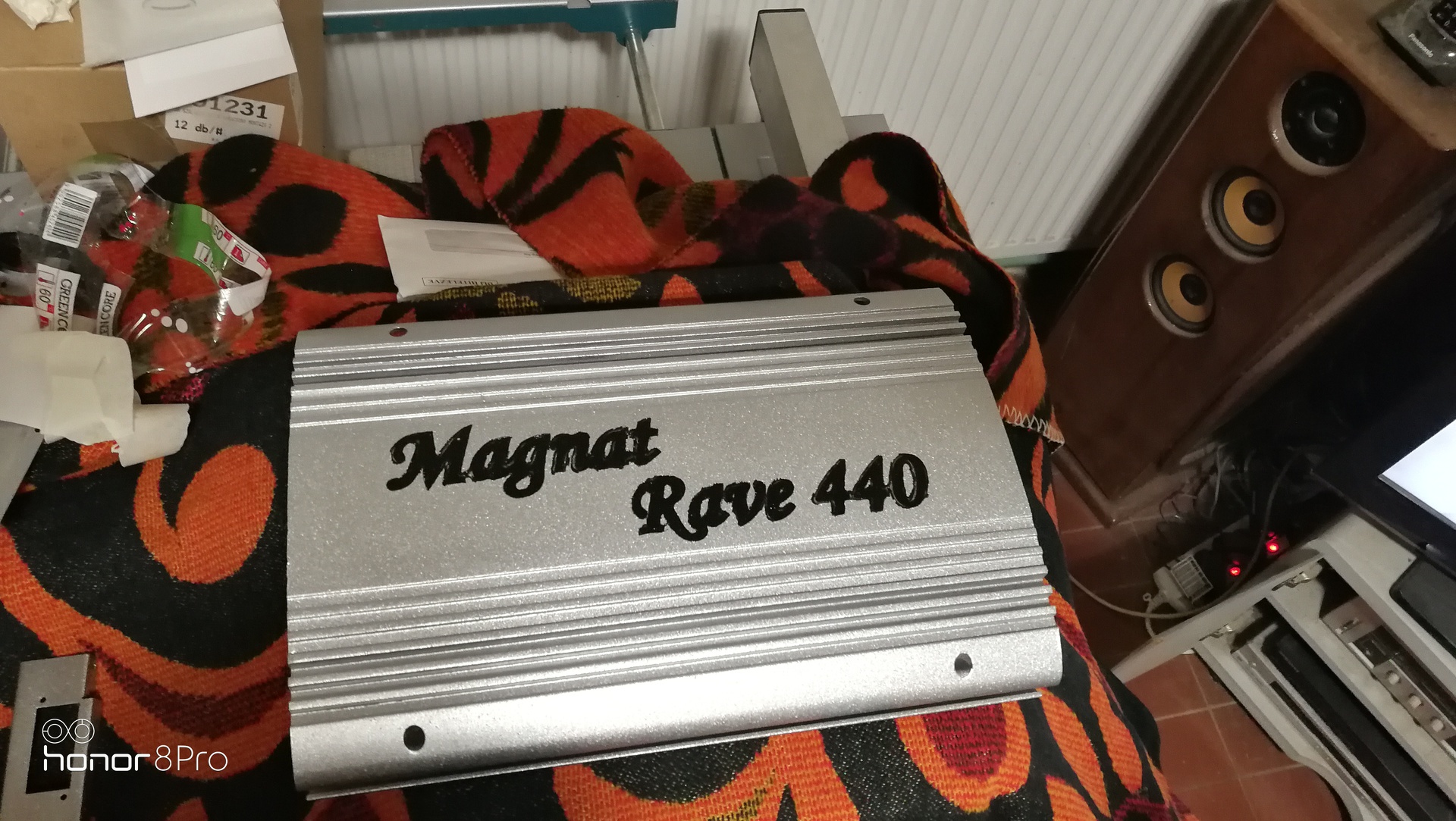

Egy 4 csatornás erősítő és egy fejegység amit el kéne látnia árammal, az erősítő egyik oldala hídban hajt egy 300mm-es subot a maradék kettő kimenet meg egy egy hangfalat. Műhelybe, kerti partikra készül. Egy 50A-es Greatz és minimum 40 000µF lenne a többi alkatrésze, meg egy lágyindító. Van egy 1F-os kondim is de nem tudom hogy azt kéne inkább beépíteni vagy a 4db vagy akár 10db 10 000µF kondit ami van. Az 1F-al jobban nézne ki, meg egyszerűbb lenne szerelni is, nem kell panelezni.
(#) Ge Lee válasza lobbooo hozzászólására (») Márc 24, 2020 /
Így már értem, azaz hogy mégsem. Tehát akkor autó erősítőt akarsz hajtani róla, ahhoz kell egy nagy áramú táp. Én mondjuk ezt több oldalról is értelmetlennek tartom. Ha van hálózat a kerti partihoz, akkor miért ne üzemelne az egész hálózatról, minek a fából vaskarika és a hatalmas veszteségek a 12V-os hangrendszerrel? Ha vannak szomszédok, eleve elképzelhetetlennek tartom a 600W-nyi hangosítást. Nekem kerti partikra van egy ilyenem, még ezt sem lehet bömböltetni a szomszédok miatt, viszont ez egy akkuról elműködik egész délután akár az erdő közepén is.

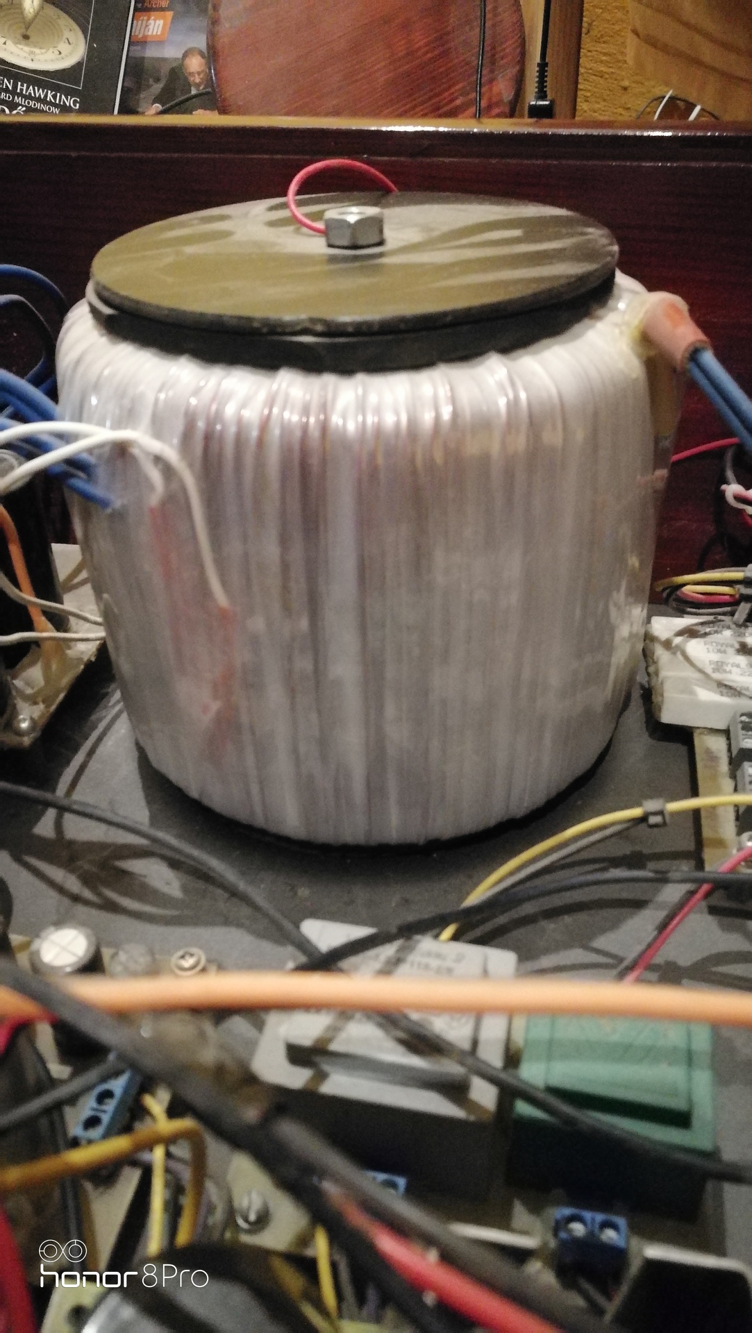

Legy szives fenykepezd le az 1500as es 3000es toroidot. Koszonom.
(#) lobbooo válasza szsrobert hozzászólására (») Márc 29, 2020 /
Szia! Ez a 1.5kW-os.
Méretei,
Magasság 12.5cm
Átmérő 14cm
Súly 11kg
A 3kW-rol most nem tudok csinalni képet mert a garazs mélyén van valahol ahova 3 éve tettem be,de lovesem nincs hova.
(#) Ge Lee válasza lobbooo hozzászólására (») Márc 29, 2020 /
A kinézete alapján nekem gyanús, hogy ez nem 1db mag hanem 2 van egymáson. Nekem is van ilyenem, formára éppen így is néz ki, csak az jóval kisebb. Az oroszoknál volt divat az efféle megoldás, néha olyan okból, hogy kapjanak toroidból is nagyon nagy szórású trafót. Ami nekem van az majdnem olyan, hogy a szekunderét rövidre is zárhatom, semmi baja nem lesz, mivel nem egy magon vannak a tekercsei, hanem vegyes tekercselése van.
Élesztéshez használtam néha, mert ilyen 2 az egyben leválasztó. Kijön a szekunderén a 230V, de már egy 60W-os izzó terhelésére is a felére esik a feszültsége, vagy nullára, már nem emlékszem...
