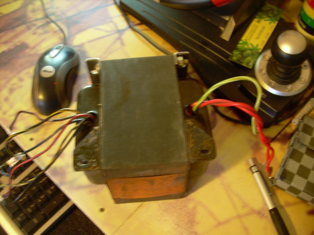

sziasztok van 2db 2x110 voltos trafóm hogy kell ezeket 230v bekötni?komoly darabok
(#) zolika60 válasza blasz hozzászólására (») Márc 30, 2012 /
Aki a drótok színéből megmondja a bekötést, annak gratulálok. Szerintem mérd meg, hogyan vannak a tekercsek.
(#) blasz válasza zolika60 hozzászólására (») Márc 30, 2012 /
Azt tudom hogy melyik a nagy fesz része csak a 2x110v primert nem tudom hogy kell bekötni.ez a primer oldal 3 vezeték 2 piros 1 zöld ezt nem tudom sorba kötni
Peavey CS 800-as végfok trafója
(#) blasz hozzászólása Márc 30, 2012 /
220v40w izzót sorba kötöttem már minden variációban de világit,az a 3 szál drót kifog rajtam,hogy kell megmérni hogy zárlatos e vagy sem a trafó?ez még mindig a 110volt 2x köszönöm

Ebben igazad van de én még nem vagyok penge ezekben nemrég kezdtem elektronikával foglalkozni nem vagyok fiatal,és most készülök az első erősítőmet összerakni,ehhez vettem a trafót.Ezt írta az eladó: Ez a trafó egy Peavey CS 800-as trafója 2x400W, 2x110V-os a primer tekercse úgy van a 2db sorba kötve lejövetel róla 2x58V.ezt értem csak 3 szál vezetéket nem lehet sorba kötni,a lámpámat bárhova kötöttem a primer oldalon világított erősen.

Bocsánat, magasabbról indítottam. A 3 szálból csak a két "szélső" kell 230V-ra (ideális esetben), ez úgy néz ki; a középső (a zöld) a 110-es vég. /ami bontandó, ha 110V-ra akarnánk használni/. Égőn keresztül (220V, 25W) kösd a hálózatra: konnektor-izzó-tr1.piros-tr2. piros- konnektor. Mérj áramot: kb 50mA (100mA-nél gáz van!).

Készits egy képet ahol az összes szála jól látszik a trafónak mert amit készült az így nem túl informatív. Egyébb ként ennek az erősítőnek több változata is létezhet mert ami rajz nekem van igy néz ki. Ebben az esetben viszont akkor trafóból is több féle van másféle bekötéssel.

Megnéztem az erősítő rajzát;érdekes! olyan mintha dupla primer lenne, külön 220(240)V-ra, és külön 110(120)V-ra. Ez esetben: mérd meg a primer tekercsek ellenállását, külön-külön; ha az egyik ~kétszer akkora, mint a másik, akkor a nagyobb a 230V-os egyedül,( a másik tekercs nem dolgozik) . Hm..
(#) Mályi László válasza blasz hozzászólására (») Márc 30, 2012 /
Tehát 2db trafód van? Egy formák? A trafókat fotózd le kivezetéssel együtt, kondi nélkül. Ellenállás mérővel mérd meg a primer szálakat.

A válaszom neked szólt, nem magamnak, bocs. A másodiknak feltett rajz is érdekes, de inkább erre gondolunk. Nem ilyen képre gondoltunk. bocs a3. kép most jelent meg nálam.
(#) mindenes válasza granpa hozzászólására (») Márc 30, 2012 /
Szia. Pont emiatt tettem fel. Ezen a rajzon ugyanis a szálak megnevezései inkább illenek a fotókon látható kivezetések színeivel (itt jelölve vannak a csíkozott szálak is).
(#) Mályi László válasza granpa hozzászólására (») Márc 30, 2012 /
Ami a rajzon egy trafónak látszik lehet hogy két trafó a valóságba? Úgy tűnik hogy külön is lehet használni,kisebb erősítő esetén.
(#) mindenes válasza blasz hozzászólására (») Márc 30, 2012 /
Ez lessz az! Ezek szerint mégis az én rajzom alapján lessz a bekötése a trafónak. Vagyis a szekunder a 2 vörös szál a zöld sárgával együtt kell legyen, mig a primereket pedig sorba kell kötni a két 120 voltos tekercs rész miatt.
Vagyis a rajz szerint a hálózatot a kék/sárga + a fekete kapja, a kéket pedig a fekete/sárgával kozösíteni kell.

A rajzon a primer párhuzamos kötésű. Ebben az esetben is ez a valószinű.

Na nem bírtam ki bekötöttem az itteni Szakik tanácsa szerint,és úgy kellett ahogy írták ,mind két trafó bekötése ugyan az, az egyik 500w,2x42, bár nagyobbnak tűnik,a másik1000-1500watt,2x58 az is megy.Köszönöm mindenkinek a segítséget, így lehet tanulni.Jó közösség
